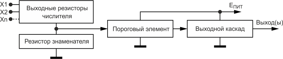

Рассмотрим принцип работы дробный логики. Структурная схема логического элемента дробной логики представлена на Рисунке 1. Такой логический элемент состоит из совокупности входных резисторов числителя, резистора знаменателя, порогового элемента и выходного каскада, обеспечивающего на своем выходе в зависимости от потребностей пользователя инвертированный или неинвертированный сигнал.
Структурная схема построения элементов дробной логики.
Рисунок 1. Структурная схема построения элементов дробной логики.
Входной резистивный делитель состоит из резисторов числителя RЧИСЛ и резистора знаменателя RЗНАМ. Сопротивление резисторов числителя RЧИСЛ = Rn, количество которых соответствует количеству входов n логического элемента, и сопротивление резистора знаменателя RЗНАМ, Рисунок 2, соотносятся между собой как R1 = R2 =… = Rn = RЧИСЛ >> RЗНАМ.

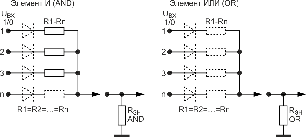

Рассмотрим, как выглядят входные цепи логических элементов дробный логики различного назначения, Рисунки 2–4.
Внешне входные цепи элементов И (AND) и ИЛИ (OR), Рисунок 2, совершенно не отличаются. Отличаются эти элементы величинами сопротивлений RЗНАМ, см. Таблицу 1 и расчетные формулы.
Работа логического элемента И обеспечивается суммированием токов на резисторе-знаменателе. Достижение или превышение порогового напряжения переключения происходит только в том случае, если на все входы одновременно будут поданы сигналы уровня «лог. 1», чему будет соответствовать появление напряжения на резисторе-знаменателе, превышающее порог переключения логического элемента. Выбор значения сопротивления RЗНАМ элемента И определяется количеством входов логического элемента, см. Таблицу 1.

Для логического элемента ИЛИ при подаче управляющего напряжения на любой из его входов значение падения напряжения на резисторе RЗНАМ будет заведомо превышать порог переключения порогового элемента. Количество входных резисторов логического элемента ИЛИ ограничения не имеет.
На Рисунке 2 во входных цепях показаны дополнительные диоды, назначение которых заключается в том, чтобы при подключении входа (входов) логического элемента к общей шине не происходило шунтирование резистора RЗНАМ. Падение напряжения на этих диодах следует учитывать в расчетных формулах. Впрочем, использование этих диодов не представляется целесообразным, поскольку в силу того, что RЧИСЛ >> RЗНАМ, см. также Таблицу 1, величина сопротивления RЗНАМ для, например, элемента 4И при трех соединенных с общим проводом входах изменится не более чем на 1%.

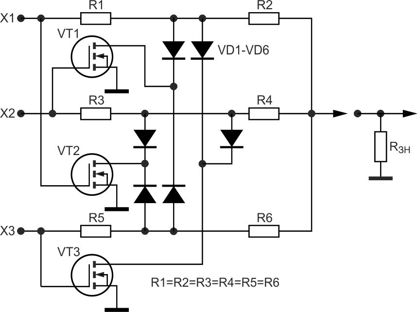

Работа логического элемента дробной логики ИСКЛЮЧАЮЩЕЕ ИЛИ (XOR) как и ранее определяется исключительно входными цепями. На Рисунке 3 показан вариант построения выходной цепи двухвходового логического элемента Исключающее ИЛИ.
Варианты выполнения входного каскада для элемента «2Исключающее ИЛИ».
Рисунок 3. Варианты выполнения входного каскада для элемента «2Исключающее ИЛИ».
Переключение порогового устройства в соответствии с логикой работы логического элемента XOR будет происходить только в том случае, если сигнал уровня логической единицы, Рисунок 3 и 4, будет подан только на один из входов логического элемента. Из Рисунка 3 и 4 следует, что при появлении сигнала на одном из входов логического элемента сигнал на другом его входе (входах) будет блокирован транзисторными ключами. Значения суммы сопротивлений резисторов R1 + R2 = R3 + R4 = R5 + R6, Рисунки 3 и 4, должны соответствовать значениям сопротивлений Rn.
Входной каскад для элемента «3Исключающее ИЛИ».
Рисунок 4. Входной каскад для элемента «3Исключающее ИЛИ».

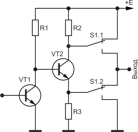

Пороговый элемент на основе биполярного транзистора и универсальный выходной каскад - «Инвертор»/«Повторитель».
Рисунок 5. Пороговый элемент на основе биполярного
каскад – «Инвертор»/«Повторитель».
Перейдем к описанию работы порогового элемента и, одновременно, выходного каскада, Рисунки 5 и 6. Пороговый элемент – достаточно ответственный узел логического элемента дробной логики, обеспечивающий безошибочность его работы. В простейшем случае в качестве такового элемента может быть использован транзистор, Рисунок 5. На Рисунке 5 использован пороговый элемент-переключатель, выполненный на биполярном транзисторе и имеющий порог переключения около 0.7 В. Поскольку n-p переход эмиттер-база транзистора шунтирует резистор RЗНАМ, при расчете значения сопротивления этого резистора следует учитывать шунтирующее действие n-p перехода.

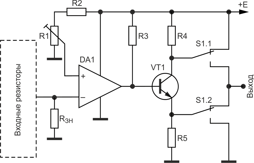

Регулируемый пороговый элемент на основе компаратора в сочетании с универсальным выходным каскадом.
Рисунок 6. Регулируемый пороговый элемент на основе компаратора в
В качестве порогового элемента может быть использован и иной бистабильный элемент, например, лямбда-транзистор, туннельный диод, триггер Шмитта, компаратор и т.д.
Для обеспечения четкого переключения порогового элемента оптимально использовать компараторы, Рисунок 6, входные цепи которого не шунтируют резистор RЗНАМ. Дополнительным преимуществом компараторов является то, что они позволяют плавно или ступенчато менять порог переключения, что существенно расширяет функциональные возможности логических элементов дробной логики.

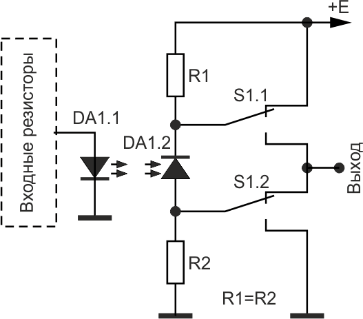

Привлекательно просто выглядит логический элемент дробной логики в оптоэлектронном исполнении, Рисунок 8. Он представляет собой заурядный оптоэлектронный ключ, выполняющий по необходимости функции Повторителя или Инвертора, а при подключении внешней резистивной или резистивно-транзисторной матрицы, Рисунок 7, приобретающий свойства логического элемента И, ИЛИ, ИСКЛЮЧАЮЩЕЕ ИЛИ и т.д.

  • Меня очень смутил диапазон сопротивлений Rзнам 29...200 Ом (таблица 1). Если взять порог переключения для биполярного транзистора 0.7В, то на нижнем пределе суммарный ток входов должен быть 24мА через Rзн. Не слабый такой[B] ток управления логическим элементом [/B]получается по входам (не важно какая функция реализуется). Современная КМОП логика сама потребляет от единиц микроампер до мА. А тут только по входам от 3,5 мА до 24 мА (по таблице для указанных значениий Rзн). Это хорошо только в плане помехозащиты, о чём упомянул. Конечно, если после предложенного входного каскада поставить германиевый транзистор, то ток будет меньше. А если взять полевой с порогом в районе 2В (можно и меньше), то невольно нужно увеличивать величину Rзн в район 1кОм и выше. И тогда получается, что схема автора или очень прожорлива, или не обойдётся без диодной развязки по входам, чтобы не шунтировать Rзн при его больших значениях. Это к слову о роли диодов. Но я не критикую, я обсуждаю. И о том, что вроде бы понятно. Но если в схеме используется компаратор или полевой транзистор, то Rзн имеет смысл, а равно преобразование суммы токов в напряжение срабатывания или отпирания элемента. А если биполярный транзистор - то разве не лучше управлять им ориентируясь на ток базы, а не Uэб? Но так будет получаться, позвольте скаламбурить, нечеткая логика, если исключить Rзн. А разве кто-то сказал, что новизна и плагиат - это синонимы? Ну пускай существует принцип "наберем нужно падение напряжение на резисторе". Но это похоже на отсылку к эре аналоговых компьютеров, если честно.
  • *Но это похоже на отсылку к эре аналоговых компьютеров, если честно.* Именно так. Иначе как понять "возможность ранжирования по весу входных сигналов" ? Как можно различить по весу безразмерные логические единицы? Куда, в этом случае, девать Булеву алгебру? Не покидает ощущение "фундаментальной бесполезности" статьи. Здесь уместно, по-моему, вспомнить слова Воланда: " Вы, воля Ваша, что-то несуразное придумали. Уж больно не понятно. Над Вами потешаться будут".
  • Многоуважаемые оппоненты, извините, но я в очередной раз вынужден напомнить, [B]читайте внимательнее текст статьи[/B]. 1. В Таблице 1 однозначно указано, что значения сопротивлений Rзнам = 29...200 Ом приведены для [B]Uпор = 100 мВ[/B] (входной ток менее 1 мА при напряжении на входе 10 В). Такое значение не достижимо для распространенных биполярных или полевых транзисторов без использования дополнительного смещения, но вполне приемлемо для компараторов. К слову, работа элементов дробной логики успешно прошла апробацию с использованием транзисторов BC547 и 2N7000, а также светодиодов оптронных пар. Просто при этом усложняются расчетные формулы для определения Rзнам. 2. Что же касается входных токов порядка 1 мА (Таблица 1), то ведь это лишь пример для иллюстрации. Номиналы резистивного делителя можно пропорционально увеличить в десятки и даже тысячи раз при условии, что пороговый элемент не будет заметно шунтировать Rзнам. Верхний предел (ед.-десятки МОм) ограничивается пониженной помехоустойчивостью. 3. По диодам на входе. Их роль совершенно ничтожна, не случайно на рисунках они обозначены пунктирной линией, да и в тексте об этом говорится. Опять же смотрите начальное условие: R1 = R2 =… = Rn = Rчисл >> Rзнам. Следовательно, шунтирования Rзнам при Rчисл/Rзнам > 100 не наблюдается (или, точнее, наблюдается, но порядка 1%). 4. "[I]Но это похоже на отсылку к эре аналоговых компьютеров, если честно... Как можно различить по весу безразмерные логические единицы? Куда, в этом случае, девать Булеву алгебру?[/I]" Булеву алгебру никто не отменял. Но кто нам запрещает поделить логическую единицу на какое-либо число n (где n - число входов элементов дробной логики) и при достижении на входе порогового элемента путем суммирования этих дробей значения логической единицы обеспечить выполнение возложенной на логический элемент функции. Кстати, о неделимости, примерно 2400 лет назад древнегреческий философ Демокрит Абдерский ввел понятие атома (atomos - неделимый). Но, как выяснилось не столь давно, в конце позапрошлого века, атом делится на отдельные более мелкие частицы, а те, в свою очередь, еще на более мелкие. 5. По поводу "аналоговых компьютеров". Как известно, аналоговая техника, в том числе аналоговые компьютеры, способны работать с сигналами, различающимися по амплитуде на бесконечно малые величины. Цифровая техника работает с последовательностью дискретных, обычно двоичных цифровых сигналов, что и наблюдается при работе элементов дробной логики. На этом дискуссию считаю завершенной.
