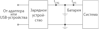

Во многих портативных приложениях желателен режим работы, при котором происходит заряд глубоко разряженной батареи, но в это время устройство продолжает работать в обычном режиме: пользователь может говорить по сотовому телефону, слушать музыку и т.д.
На рисунке 1 изображена схема заряда, при которой портативное устройство подключено непосредственно к батарее. Эта схема проста и экономична, но при прямом подключении батареи к нагрузке могут возникнуть проблемы. В такой схеме ток ICHG зарядного устройства поступает не только в батарею, но еще и в системную нагрузку, поэтому нельзя контролировать эффективность заряда батареи, исходя из потребляемого тока.
Структурная схема заряда батарей и архитектура силовой части системы
Рис. 1. Структурная схема заряда батарей и архитектура силовой части системы

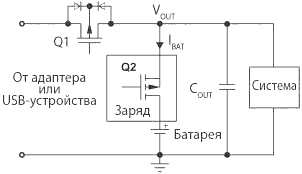

Если напряжение батареи менее 3.0 В, то производится предварительный заряд небольшим током. Ток ISYS, потре бляемый устройством, уменьшает ток предварительного заряда и ток батареи, снижая тем самым эффективность заряда. Это обстоятельство не только увеличивает время заряда, но и может вызвать ложное срабатывание таймера предзаряда, т.к. напряжение батареи не превысит 3.0 В в течение заданного периода предварительного заряда. Возможно даже, что ток, потребляемый системой, превысит ток предварительного заряда, и тогда вместо заряда батарея будет продолжать разряжаться. К тому же, обычно минимальное напряжение для нормальной работы устройства составляет 3.0 В, и при более низком напряжении устройство не работает. Эти проблемы могут быть частично решены при питании батареи и системы через независимые цепи – при использовании так называемого метода управления потоком мощности (УПМ) или в англоязычной транскрипции – power-path management (PPM).
На рисунке 2 показана упрощенная схема, реализующая метод УПМ. Ключ Q1 используется также для установки выходного напряжения VOUT на системной шине, например, на уровне 4.4 В. Ключ Q2 используется только для регулирования заряда батареи, что во многом позволяет преодолеть описанные выше сложности заряда, т.е. в этом случае гарантирована нормальная работа устройства независимо от состояния батареи.
Упрощенная структурная схема УПМ
Рис. 2. Упрощенная структурная схема УПМ

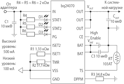

Применяется также динамический УПМ (ДУПМ). В этом случае контролируется шина VOUT. Если величина потребляемого тока превысит максимально возможную для адаптера или устройства USB, то напряжение VOUT уменьшается, и конденсатор COUT начинает разряжаться. Когда величина уменьшится ниже заданного порога, ДУПМ уменьшает ток заряда, при этом общий потребляемый ток поддерживается равным максимально допустимому току.
Большинство устройств представляют собой динамическую нагрузку с большими пиковыми токами потребления, которые могут существенно превышать средний ток. Проектирование зарядного устройства, рассчитанного на пиковые токи, существенно его усложняет. Использование метода ДУПМ позволяет уйти от этих проблем и использовать зарядное устройство, соответствующее средней потребляемой мощности, а не пиковой, что также снижает стоимость зарядного устройства.
На рисунке 3 показан пример использования ДУПМ для заряда литий-ионных батарей. Обратная связь по температуре уменьшает зарядный ток при превышении температуры ключей свыше 125 °С. При уменьшении тока заряда из-за увеличения температуры или из-за ограничений по максимальному току время предварительного заряда автоматически возрастает, тем самым предотвращается преждевременное срабатывание таймера предзарядки.
Зарядное устройство использующее метод динамического УПМ
Рис. 3. Зарядное устройство использующее метод динамического УПМ

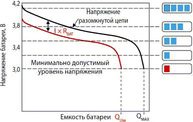

Точность указателя заряда
Пользователи часто задаются вопросом, насколько хватит заряда батарей в том или ином портативном устройстве, как долго можно будет им пользоваться? Несколько штрихов индикатора заряда мобильного телефона могут и не дать ответа на этот вопрос. Индикация состояния заряда батареи (СЗБ) используется для различных целей: от простого предупреждения о разряде до действий системного характера, например, сигнализирует о необходимости перевода в режим пониженного энергопотребления с тем, чтобы предотвратить потерю важных данных. Ошибка при определении заряда батареи уменьшит время использования устройства конечным пользователем. Использование указателя заряда с погрешностью 10% означает то же самое, что использование батареи с емкостью на 10% меньшей или использование источников питания с пониженным на 10% КПД.
Корректно работающий указатель базируется на измерении напряжения и алгоритме подсчета заряда (coulomb counting) и дает ясное представление о состоянии батареи. Общепринятый метод для таких портативных устройств как мобильные телефоны основан только на измерении напряжения и отслеживании изменения сопротивления батареи во времени. Напряжение батареи выражается формулой (1).
(1) VBAT = VOCV – I·RBAT;
где VOCV – напряжение батареи при отключенной нагрузке;
RBAT – внутреннее сопротивление батареи.
На рисунке 4 показано соотношение между напряжением батареи и показателем индикатора заряда. Многие пользователи, имеющие опыт работы со штриховым указателем заряда, сталкивались с внезапным переходом устройства в режим пониженного потребления, когда заряд QUse уменьшается ниже допустимого. Иначе работает метод подсчета заряда. Он основан на вычислении (интегрировании) израсходованного заряда и заранее определенного значения заряда батареи. Недостаток этого метода заключается в том, что довольно трудно определить полный заряд батареи, т.к. он зависит от температуры и старения батареи. Необходимо периодически проводить калибровочные циклы. В противном случае со временем погрешность метода будет возрастать. Чтобы избежать неожиданного перехода устройства в состояние пониженного энергопотребления, разработчик должен предусмотреть дополнительную емкость батареи, т.е. использовать избыточное решение, при котором энергия батареи окажется недоиспользованной.
Рабочие характеристики указателя заряда батарей со штриховой индикацией, основанного на методе измерения напряжения
Рис. 4. Рабочие характеристики указателя заряда батарей со штриховой индикацией, основанного на методе измерения напряжения

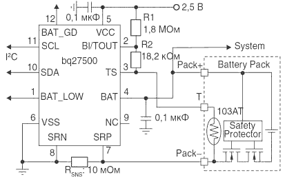

На рисунке 5 показана типичная схема применения технологии Impedance Track с использованием микросхемы указателя заряда bq27500-V120 в портативном медицинском устройстве. Компенсация эффекта старения, измерение сопротивления батареи производятся в реальном времени с каждым циклом разряда, соответственно модифицируется и таблица с параметрами батареи. Благодаря высокой точности измерения увеличивается срок службы батареи.
Типичная схема применения технологии Impedance Track с использованием микросхемы указателя заряда
Рис. 5. Типичная схема применения технологии Impedance Track с использованием микросхемы указателя заряда
