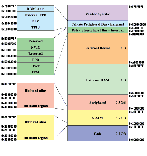

Так уже упоминалось в первой части, ядро Cortex-М3 содержит декодер команд как для традиционной Thumb, так и для новой системы команд Thumb-2. Также расширенное АЛУ поддерживает аппаратные умножение и деление, содержит блок управляющей логики и интерфейсы к остальным компонентам процессора. Процессоры на базе ядра Cortex-М3 имеют простую, фиксированную карту памяти с максимальным адресуемым пространством вплоть до 4 гигабайт, с предопределенными, заранее выделенными адресными массивами для памяти программ, ОЗУ, устройствами внешней памяти или периферийными устройствами, а также встроенной периферией (рис. 1). Также имеется специальная область памяти, которая содержит адреса, зарезервированные производителем.
Карта памяти Cortex-M3
Рис. 1 Карта памяти процессоров с архитектурой Cortex-M3

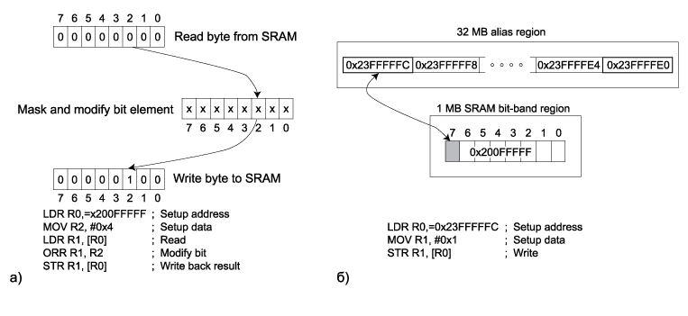

Процессоры на базе ядра CortexМ3 обеспечивают прямой доступ к битам данных при помощи довольно простого механизма (рис. 2). Заметим, что операции с битами являются элементарными и не могут быть прерванными другими операциями, в том числе и прерываниями.
Рис. 2. Сравнение механизма битовых операций в традиционной архитектуре ARM7 (а) и Cortex-M3 (б)

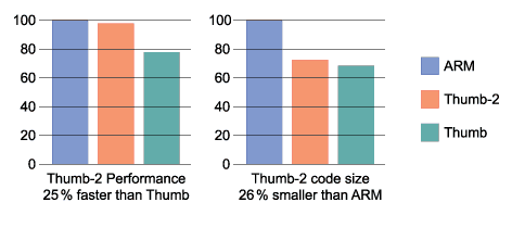

Микроконтроллеры с архитектурой ARMv7-M является продолжением архитектуры ARM7 и отличается от более ранних ARM архитектур поддержкой системы команд Thumb-2. Технология Thumb-2 является развитием 16- и 32-битных систем команд и обладает производительностью 32-битных команд ARM и беспрецедентно малым объемом результирующего кода. Следует отметить, что система команд Thumb-2 имеет обратную совместимость с 16-разрядной системой команд Thumb. На рис. 3 показан результат теста Drystone, который иллюстрирует производительность системы команд Thumb-2 по сравнению с другими системами команд. В предыдущих версиях процессоров с архитектурой ARM7 для получения эффективного кода, производительного с одной стороны и компактного с другой, требовалось разные участки программы создавать с использованием либо ARM-системы команд, либо Thumb. В то же время процессоры с архитектурой CortexМ3 не требуют таких сложных манипуляций, поскольку вполне толерантно относятся как к 16-разрядным, так и к 32-разрядным командам в одном и том же режиме. Поскольку система команд Thumb-2 является развитием 16-разрядной системы команд Thumb, процессоры с архитектурой Cortex-М3 могут выполнять программы, написанные с использованием системы команд Thumb для более ранних версий процессоров, и, таким образом, процессоры Cortex-М3 являются совместимыми по коду с более ранними версиями процессоров серии ARM7.

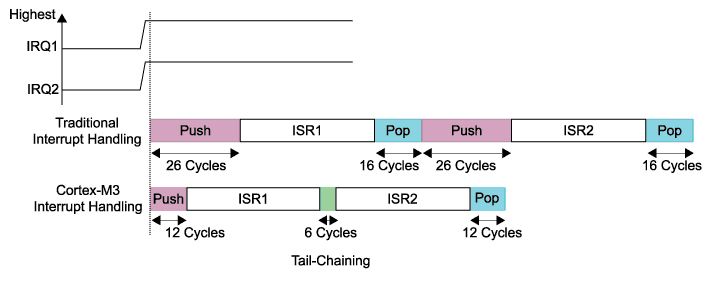

Процессоры с архитектурой CortexМ3 используют перемещаемую таблицу векторов-обработчиков прерывания, которые содержат адреса функций, выполняемых каждым отдельно взятым обработчиком. При возникновении прерывания процессор использует адреса из таблицы векторов-обработчиков прерывания, используя интерфейс шины команд. Таблица векторов прерывания по умолчанию расположена по нулевому адресу, но может быть перемещена перепрограммированием соответствующего управляющего регистра. В случае возникновения ситуаций, когда прерывания следуют одно за другим, процессоры с традиционной архитектурой будут повторять полный цикл сохранения и восстановления данных дважды, при выходе из обработанного прерывания и при входе в следующее, что приводит к значительным задержкам и, как следствие, существенному падению производительности системы. Процессоры с архитектурой CortexМ3 упрощают переход от активного к следующему прерыванию благодаря применению новейшей технологии стыковки прерываний в аппаратной реализации контроллера NVIC. Технология стыковки прерываний позволяет получить значительно меньшие времена задержки благодаря замене последовательного восстановления и сохранения данных, которое обычно занимает около 30 тактов, простым механизмом, который требует всего 6 тактов (рис. 4). Регистры состояния процессоры автоматически сохраняются при входе в прерывание и восстанавливаются при выходе из него в течение всего нескольких тактов, что значительно быстрее, чем при полностью программной реализации обработчика прерываний. Это улучшение позволяет получить очень высокую производительность, что особенно важно при выполнении задач, связанных с обработкой большого количества прерываний.

Рис. 4. Механизм обработки прерываний в процессорах с архитектурой Cortex-M3
