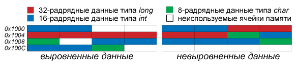

Также применена новая технология расположения данных в ОЗУ, которая базируется на принципе хранения невыровненных данных, что очень существенно уменьшает требуемый объем ОЗУ для работы приложения. Проблема с неэффективным использованием ОЗУ связана с тем, что в программе пользователя часто используются разные типы данных (например long, integer, char), имеющие разные разрядности. На рис. 1 визуально показана разница между традиционным способом хранения данных с разными разрядностями и способом, используемым в архитектуре Cortex-M3.
Cortex-M3
Рис.1 Иллюстрация эффективности способов хранения выровненных и невыровненных данных
