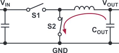

Разряд выходного конденсатора с помощью простого разрядного ключа.
Рисунок 1. Разряд выходного конденсатора с помощью
Такой преобразователь называется четырехквадрантным DC/DC преобразователем. Для приложений этого типа можно использовать источник питания с ключом разряда выхода. Он может быстро разряжать выходные конденсаторы. На Рисунке 1 показана реализация такой функции для понижающего импульсного регулятора. Здесь ключ S2 замыкается на длительный период после того, как работа понижающего преобразователя завершается, и выходной конденсатор разряжен.

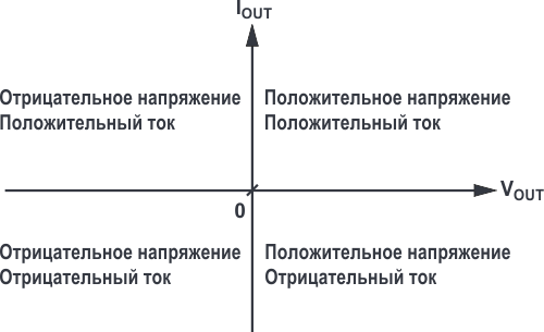

На Рисунке 2 показано, что означают четыре квадранта в контексте источника питания. В системе координат, к которой привязаны квадранты, ось X соответствует напряжению, а ось Y – току. Напряжение и ток могут быть как положительными, так и отрицательными.
Рисунок 2. Режимы работы четырехквадрантного преобразователя напряжения.
Таким образом, DC/DC преобразователь может использоваться и как источник энергии, и как потребитель энергии. Другими словами, преобразователь может работать как источник питания или как электронная нагрузка.

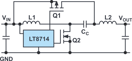

Выпускаемый Analog Devices контроллер четырехквадрантного стабилизатора LT8714 имеет все необходимое для подобного регулирования. Например, с помощью этой микросхемы можно точно поддерживать напряжение 0 В. На Рисунке 3 показана упрощенная схема с микросхемой контроллера и силовым каскадом. Последний состоит из двух дросселей (L1 и L2), двух коммутаторов (Q1 и Q2) и разделительного конденсатора CC. Пояснения, касающиеся соответствующих операций в каждом из квадрантов, а также поведения схемы при переходах из одного квадранта в другой, можно найти в техническом описании LT8714.
Эта упрощенная схема иллюстрирует топологию четырехквадрантного преобразователя.
Рисунок 3. Эта упрощенная схема иллюстрирует топологию
В некоторых приложениях требуется источник питания, работающий в четырех квадрантах. Благодаря оптимизированному контроллеру, конструкция такой схемы упрощается, а работа, особенно вблизи нередко критической точки пересечения с 0 В, становится чистой и надежной.
