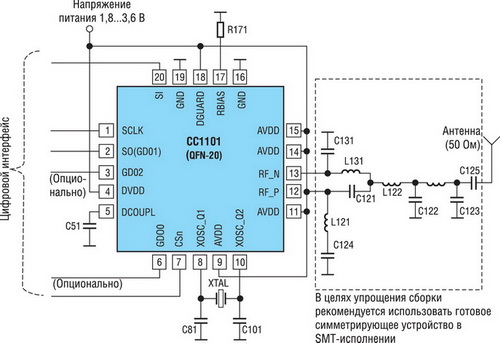

В критичных к уровню электропотребления устройствах с батарейным питанием вместе с CC1101 часто используются микроконтроллеры (МК) из семейства MSP430 (TI). Для подключения к внешнему МК предусмотрен четырехпроводной SPI-совместимый интерфейс, а две занятые для этих целей линий ввода-вывода МК могут быть скомпенсированы двумя программируемыми цифровыми выходами CC1101. Благодаря высокой степени интеграции достигается упрощение внешнего подключения трансивера (рис. 1) и снижение нагрузки на программу МК. Последнее является следствием интеграции конфигурируемого модема, который разгружает МК от необходимости выполнения критичных ко времени выполнения задач: обработки пакетов; буферизации данных; пакетной передачи; поиска свободного канала; оценки качества канала и возобновления активной работы через РЧ-канал.
Типовая схема включения трансивера CC1101 для работы в частотном диапазоне 315 или 433 МГц
Рис. 1. Типовая схема включения трансивера CC1101 для работы в частотном диапазоне 315 или 433 МГц
Данный модем поддерживает очень широкие возможности по конфигурации, в т.ч. выбор схемы модуляции (ASK, 2-FSK, GFSK, MSK, OOK), что существенно улучшает гибкость применения трансивера. СС1101 размещен в ультраминиатюрном корпусе QFN-20 (4×4 мм), что, наряду с высокой степенью интеграции, дает дополнительное преимущество при необходимости создания портативного устройства. Также необходимо отметить, что CC1101 является основой для построения другой более высокоинтегрированной РЧ продукции TI, в т.ч. SoC CC1110, CC1111 и CC430, а также совместим по расположению выводов и регистрам с 2.4-гигагерцовым CC2500.

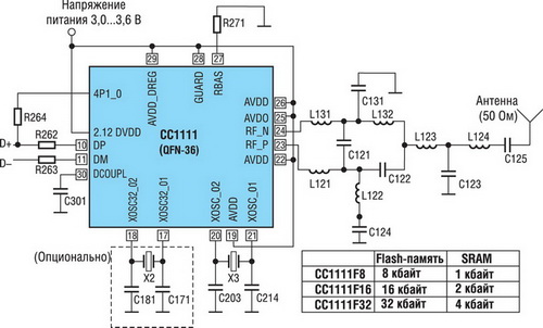

Схема включения CC1111 представлена на рис. 2. Ее РЧ тракт полностью идентичен схеме для СС1101.
Типовая схема включения системы на кристалле CC1111
Рис. 2. Типовая схема включения системы на кристалле CC1111
Частота системной синхронизации микросхемы задается внешним кварцевым резонатором X3 (48 МГц). Микросхема также оснащена низкочастотной системой синхронизации (32 кГц), источником для которой может служить встроенный маломощный RC-генератор или низкочастотный кварцевый генератор (требует установки отдельного внешнего кварцевого резонатора Х2 на частоту 32,768 кГц). Кроме того, источником системной синхронизации на период неактивной РЧ-передачи может служить встроенный высокочастотный RC-генератор. Все встроенные RC-генераторы поддерживают возможность автоматической калибровки и дальнейшей оптимизации электропотребления как в активном, так и в дежурном режимах работы. Наконец, для тех применений, где не требуется USB-связь, доступна идентичная серия SoC CC1110.

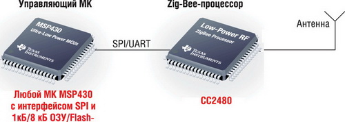

Появление ZigBee-процессора CC2480 является ответом на потребности тех клиентов, которые выбрали наиболее подходящий для них МК и теперь хотят добавить к нему поддержку протокола ZigBee без необходимости его глубокого изучения. В микромощных системах вместе с CC2480 обычно используют МК из семейства MSP430 (рис. 3).
ZigBee-система на основе CC2480 и МК MSP430
Рис. 3. ZigBee-система на основе CC2480 и МК MSP430
Эти МК обладают минимальными в отрасли характеристиками малого электропотребления. Для взаимодействия с управляющим МК у CC2480 предусмотрен командный интерфейс (SPI или UART). CC2480 полностью интегрирует протокольный стек ZigBee 2006, что существенно снижает нагрузку на программу управляющего МК. Например, предлагаемый TI программный интерфейс SimpleAPI позволяет управлять CC2480 посредством десяти API-команд. Простота применения СС2480 также обеспечивается отличными РЧ характеристиками, которые дают возможность прекрасно сосуществовать с другой 2.4-гигагерцовой РЧ продукцией (Bluetooth, WiFi) и отличаются простой схемой включения [2]. СС2480 полностью отвечает условиям применения в портативной продукции с батарейным питанием: микросхема размещена в миниатюрном корпусе QFN-48 с размерами 7×7 мм и потребляет порядка 27 мА в активном режиме и менее 1 мкА в двух дежурных режимах с отключенным встроенным стабилизатором напряжения и ВЧ синхронизацией.
