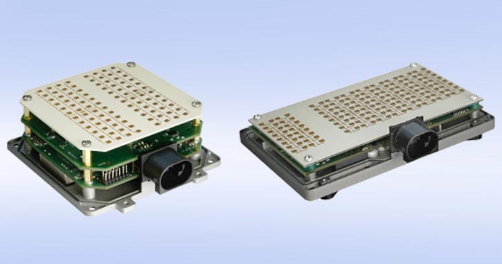

Разрабатываемый и запускаемый в производство комплекс представляет собой блок электронных компонентов (российский процессор архитектуры ARM, ОЗУ 1 Гб, SSD 16 Гб и более + микросхемы и блоки датчиков, всё программное обеспечение - отечественное), а также 2 компактных миллиметровых радиолокатора (76-77 ГГц).
Один из радаров – однолучевой с углом обзора по горизонтали 40 градусов на дистанции 70 метров (90 градусов на 20 метрах), угол обзора по вертикали – 36 градусов. Он обнаруживает одновременно до 10 объектов. Второй радар – многолучевой, по горизонтали на расстоянии до 180 метров угол его обзора составляет 12 градусов (соответственно на 20 метрах дистанции – он увеличивается до 90 градусов), угол обзора по вертикали – 24 градуса. Этот радиолокатор обнаруживает до 16 объектов одновременно. Радары, входящие в состав комплекса, имеют габариты 21×10 см и 15×11 см при массе соответственно 0.5 кг каждый. Предполагается, что время службы системы составит не менее 6 лет.
