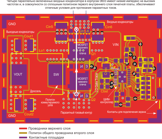

Расположение элементов с намного меньшей площадью петли паразитного контура показано на Рисунке 3. В этом варианте высокочастотный ток замыкается по первому (относительно слоя, на котором расположены элементы силовой части преобразователя) внутреннему слою многослойной печатной платы. При такой компоновке пути протекания высокочастотного тока оказываются расположенными друг над другом, в результате чего площадь поперечного сечения паразитной петли уменьшается до 2 мм2. Кроме того, встречно-параллельное протекание прямого и обратного токов взаимно компенсирует создаваемые ими магнитные поля, что еще больше уменьшает паразитную индуктивность.

Чтобы сформировать законченное представление об оптимальной компоновке элементов импульсных преобразователей, на Рисунке 3 показан чертеж печатной платы понижающего преобразователя на основе контроллера LM5146-Q1, способного работать с входным напряжением, достигающим 100 B. При необходимости уровень электромагнитного излучения этого узла можно дополнительно уменьшить, поместив его элементы в защитный экран, который можно припаять к специализированным контактным площадкам, расположенным по периметру области размещения преобразователя.

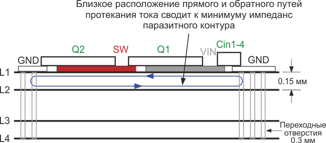

Принцип взаимной компенсации электромагнитных полей, создаваемых паразитным контуром, хорошо виден на Рисунке 4, где показано поперечное сечение печатной платы рассмотренного преобразователя. Из рисунка видно, что высокочастотный ток через переходные отверстия замыкается по соединенному с общим проводом слою L2, расположенному в непосредственной близости от слоя L1, на котором расположены элементы преобразователя.

Важную роль в подавлении электромагнитных помех играет батарея из четырех параллельно соединенных керамических конденсаторов емкостью 10 нФ, обозначенных на Рисунке 3 как Cin1 – Cin4. Эти конденсаторы должны быть небольшого размера, например, 0402 или 0603, и располагаться как можно ближе к стоку транзистора верхнего плеча Q1. Из-за малых размеров эти элементы будут иметь низкое значение эквивалентной последовательной индуктивности (Equivalent Series Inductance, ESL) и, соответственно, высокое значение собственной резонансной частоты (Self-Resonant Frequency, SRF), что обеспечит их емкостную реакцию в более широком диапазоне частот. Отрицательные выводы этих конденсаторов соединяются с общим полигоном слоя L2 с помощью нескольких переходных отверстий диаметром 0.3 мм, что также уменьшает индуктивность этого участка цепи.
Уменьшение электромагнитного излучения достигается также и за счет минимизации площади силовой части полигона коммутируемого узла, который, в данном примере, практически полностью состоит из контактных площадок, предназначенных для установки силового дросселя и полевых транзисторов. Немаловажную роль играет также и расположение на одной стороне печатной платы других проводников, связанных с коммутируемым узлом, в частности, проводников, соединенных с выводами SW и BST контроллера. Отсутствие переходных отверстий в этих цепях означает, что элементы с высоким значением dv/dt не появятся на другой стороне печатной платы. А это, в свою очередь, позволит избежать нежелательных высокочастотных токов в эталонной заземляющей пластине во время испытаний на электромагнитную совместимость.
И последним решением, благоприятно влияющим на уровень электромагнитной совместимости, является размещение двух выходных керамических конденсаторов Cout1 и Cout2 с разных сторон силового дросселя. Разделение тока перезаряда выходного конденсатора на две равные части позволяет как взаимно компенсировать магнитные поля, создаваемые ими, так и, за счет уменьшения активного сопротивления, уменьшить разницу потенциалов точек, связанных с общим проводом, сводя к минимуму эффект «отскока земли» («Ground Bounce» Effect).

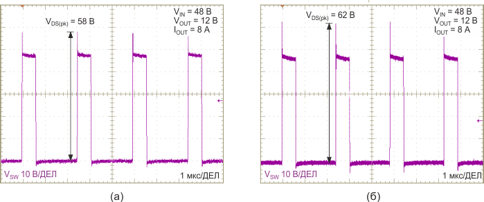

Осциллограммы напряжения коммутируемого узла преобразователя с оптимизированным расположением элементов (Рисунок 3), снятые широкополосным осциллографом, показаны на Рисунке 5а. Из рисунков видно, что при индуктивности паразитного контура около 500 пГн нежелательные колебания напряжения в этой части схемы («звон») практически отсутствуют. Кроме того, оптимизация размещения элементов позволяет уменьшить выброс напряжения в момент включения транзистора верхнего плеча и практически свести к нулю отрицательные выбросы в момент его выключения, что позволяет сделать вывод о меньшей эмиссии электромагнитных помех в области частот выше 30 МГц.

Для сравнения на Рисунке 5б показаны аналогичные осциллограммы преобразователя с традиционным расположением элементов (Рисунок 2), работающего в том же режиме. Как видно из рисунка, в этой схеме выбросы напряжения в момент включения транзистора верхнего плеча приблизительно на 4 В больше, чем в схеме с оптимизированным размещением элементов.

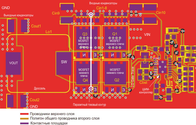

Для увеличения выходного тока преобразователей используют параллельное соединение транзисторов. В этом случае они должны размещаться на плате так же, как и в схеме, показанной на Рисунке 3. Пример такой компоновки, в которой в силовой части преобразователя используются четыре мощных полевых транзистора, – по два в каждом плече – приведен на Рисунке 6.

Так же как и в предыдущей схеме, высокочастотные токи паразитных контуров протекают через малогабаритные керамические конденсаторы типоразмера 0603, в то время как токи низкой частоты замыкаются через входные конденсаторы большей емкости типоразмера 1210.
