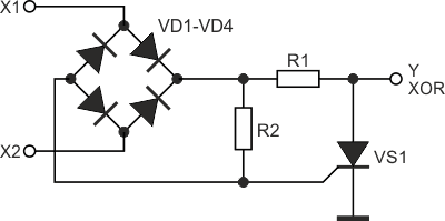

Рассмотрим достаточно простой логический элемент XOR на тиристоре, Рисунок 1. При отсутствии входных сигналов на выходе такого элемента, очевидно, будет присутствовать «лог. 0». Если на один из входов X1 или X2 подать напряжение уровня «лог. 1», на анод тиристора VS1 через резистор R1 поступит напряжение высокого уровня, а на его управляющий электрод через резистор R2 напряжение низкого уровня. Это напряжение не способно открыть тиристор, поскольку равно падению напряжения на одном из прямосмещенных диодов левой половины моста VD1–VD4. В этой связи на аноде тиристора присутствует уровень «лог. 1».
Тиристорный логический элемент XOR.
Рисунок 1. Тиристорный логический элемент XOR.
В случае, если на оба входа будет подано напряжение высокого уровня, диоды левой половины диодного моста VD1–VD4 будут закрыты, на управляющий электрод тиристора поступает отпирающее напряжение, тиристор откроется, напряжение на выходе Y падает до уровня «лог. 0».
При снятии входных сигналов схема возвращается в исходное состояние.

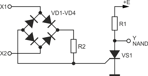

Тиристорные логические элементы NAND и NOR, Рисунки 2 и 3, несколько отличаются от предыдущего: аноды тиристоров через резисторы нагрузок R1 соединены с шиной питания.
Тиристорный логический элемент NAND.
Рисунок 2. Тиристорный логический элемент NAND.
Тиристорный логический элемент NAND, Рисунок 2, в отсутствие входных сигналов имеет на выходе уровень «лог. 1». При подаче на любой из его входов X1 или X2 напряжения высокого уровня открытия тиристора и его переключения не происходит: управляющий переход тиристора зашунтирован одним из диодов левой половины диодного моста VD1–VD4. При подаче на оба входа управляющих сигналов высокого уровня эти диоды запираются. Тиристор VS1 открывается, на выходе Y устанавливается нулевой уровень логического состояния. Этот уровень сохраняется (запоминается) вне зависимости от последующего наличия или отсутствия входных сигналов. Вернуть устройство в начальное состояние возможно лишь при кратковременном отключении питания тиристора.

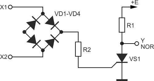

Тиристорный логический элемент NOR, Рисунок 3, отличается от элемента NAND тем, что левая половина диодного моста отключена. Следовательно, при подаче на вход(ы) этого элемента напряжения высокого уровня тиристор переключится в открытое состояние. Это состояние сохраняется до отключения источника питания.
Тиристорный логический элемент NOR.
Рисунок 3. Тиристорный логический элемент NOR.

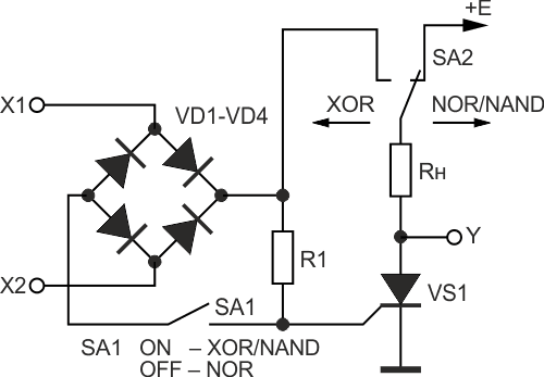

Рассмотренные выше тиристорные логические элементы можно объединить в универсальный тиристорный логический элемент NOR/XOR/NAND, Рисунок 4. В зависимости от положения переключателей SA1 и SA2 реализуется та или иная функция логики работы этих элементов.
Универсальный тиристорный логический элемент NOR/XOR/NAND.
Рисунок 4. Универсальный тиристорный логический элемент
NOR/XOR/NAND.

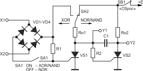

Расширить «номенклатуру» тиристорных логических элементов возможно при использовании дополнительного тиристора VS2, Рисунок 5, элементы OR/XNOR/AND. Поочередное переключение тиристоров VS1 и VS2 происходит за счет конденсатора C1, включенного между анодами тиристоров. Для восстановления исходного состояния логического элемента предусмотрена нормально замкнутая кнопка SB1.
Универсальный двухтиристорный логический элемент NOR/XOR/NAND (выход Y1), OR/XNOR/AND (выход Y2).
Рисунок 5. Универсальный двухтиристорный логический элемент NOR/XOR/NAND
