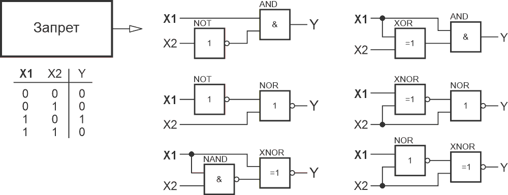

«Запрет» (Рисунок 1) – логический элемент, имеющий два входа, один из которых имеет приоритет над другим. На выходе элемента устанавливается уровень «лог. 1» только в том случае, если логический уровень на приоритетном входе X1 превышает логический уровень на втором входе X2.
Логические элементы «Запрет» и их таблица истинности.
Рисунок 1. Логические элементы «Запрет» и их таблица истинности.

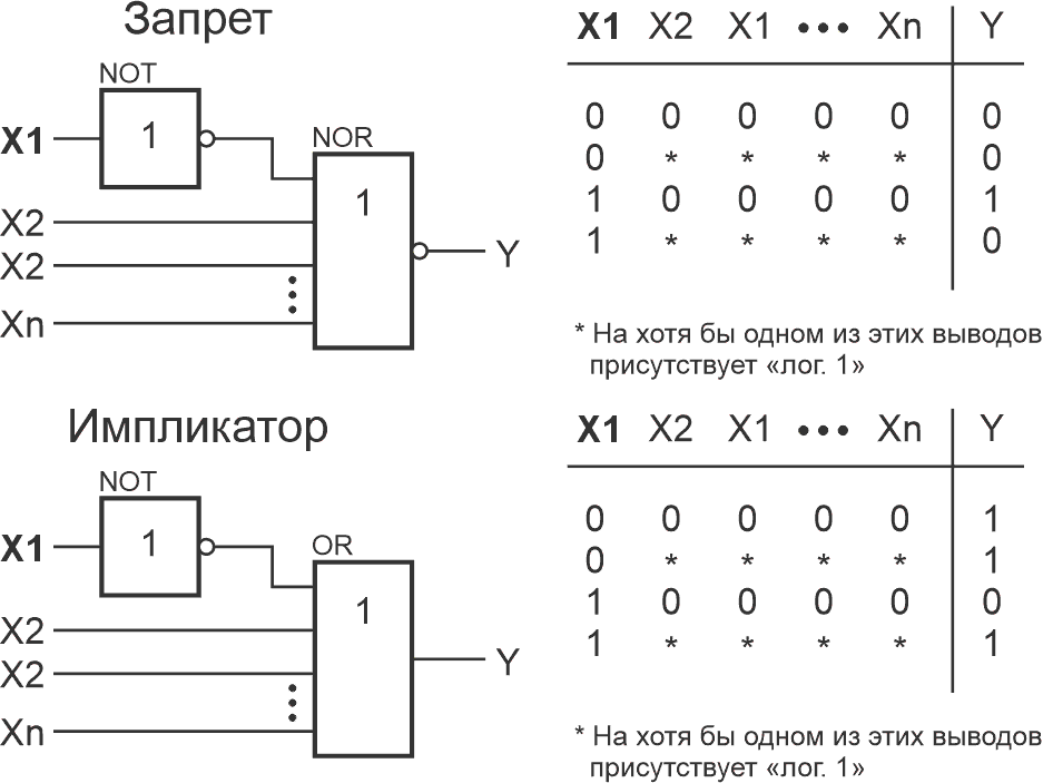

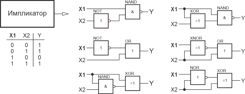

«Импликатор» (Рисунок 2) – логический элемент, имеющий два входа, один из которых имеет приоритет над другим. На выходе элемента устанавливается уровень «лог. 0» только в том случае, если логический уровень на приоритетном входе X1 превышает логический уровень на втором входе X2.
Логические элементы «Импликатор» и их таблица истинности.
Рисунок 2. Логические элементы «Импликатор» и их таблица истинности.
На Рисунке 3 приведены примеры многовходовых элементов логических элементов «Запрет» и «Импликатор».
Многовходовые логические элементы «Запрет» и «Импликатор» и их таблицы истинности.
Рисунок 3. Многовходовые логические элементы «Запрет» и «Импликатор»

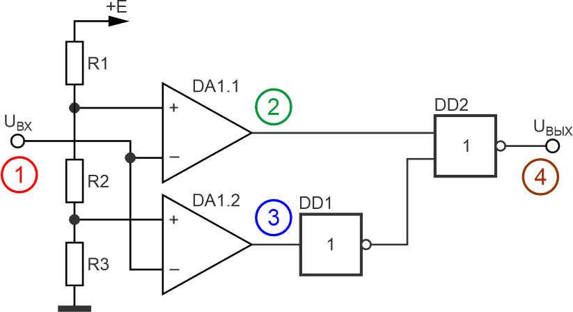

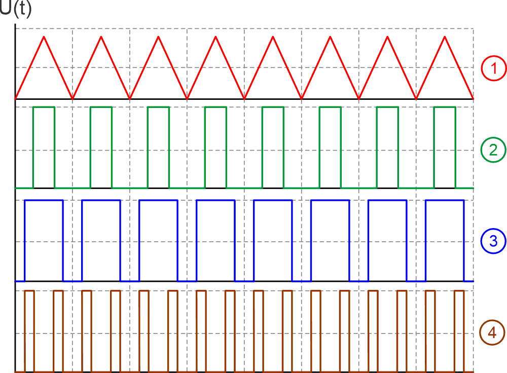

Рассмотрим далее пример практического использования логического элемента «Запрет», Рисунок 4, который выполнен с использованием элементов DD1 «НЕ» и DD2 «2ИЛИ-НЕ». Сравниваемые сигналы подаются на входы логического элемента «Запрет» с выходов компараторов DA1.1 и DA1.2. В целом рассматриваемое устройство носит наименование «Дифференциальный амплитудный дискриминатор» или «Оконный компаратор», который представляет собой двухпороговую схему, позволяющую регистрировать только те из входных сигналов, амплитуда которых превышает нижний порог, но не достигает верхнего порога, Рисунок 5.
Дифференциальный амплитудный дискриминатор, состоящий из двух амплитудных дискриминаторов и схемы антисовпадений.
Рисунок 4. Дифференциальный амплитудный дискриминатор, состоящий из
Динамика электрических процессов в различных точках дифференциального амплитудного дискриминатора.
Рисунок 5. Динамика электрических процессов в различных точках

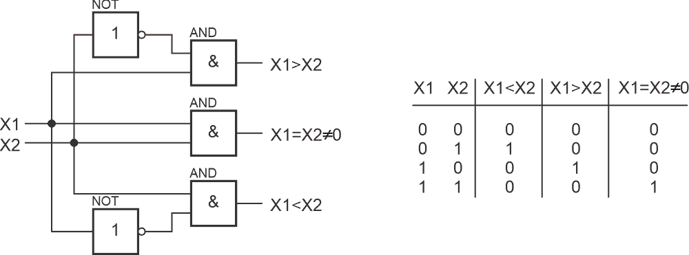

На основе сочетания элементов «Запрет» и «Импликатор» может быть составлено логическое устройство, условно названное «Классификатор уровней» логических сигналов, Рисунок 6. Классификатор уровней весьма напоминает логический компаратор, однако имеет существенное отличие в его работе. Классический логический компаратор так же, как и классификатор уровней логических сигналов, имеет два входа и три выхода, однако он не различает равенства входных сигналов X1 = X2. Как в случае X1 = X2 = 0, так и при X1 = X2 = 1 сигнал на выходе логического компаратора равен 1. В классификаторе уровней логических сигналов, Рисунок 6, при условии X1 = X2 = 0 сигнал на выходе устройства равен 0; а при X1 = X2 = 1 равен 1.
Классификатор уровней логических сигналов и его таблица истинности.
Рисунок 6. Классификатор уровней логических сигналов и его таблица истинности.

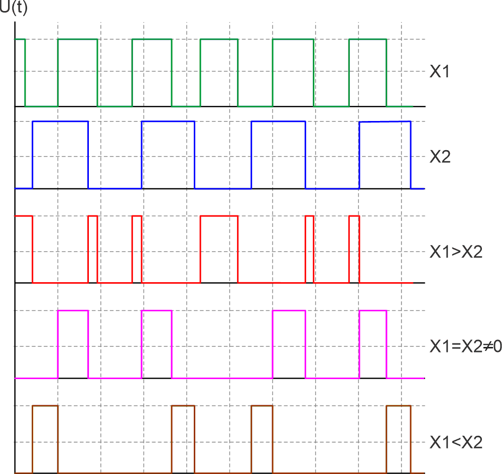

Динамика электрических процессов в различных точках классификатора приведена на Рисунке 7.
Динамика электрических процессов в различных точках классификатора уровней логических сигналов.
Рисунок 7. Динамика электрических процессов в различных точках

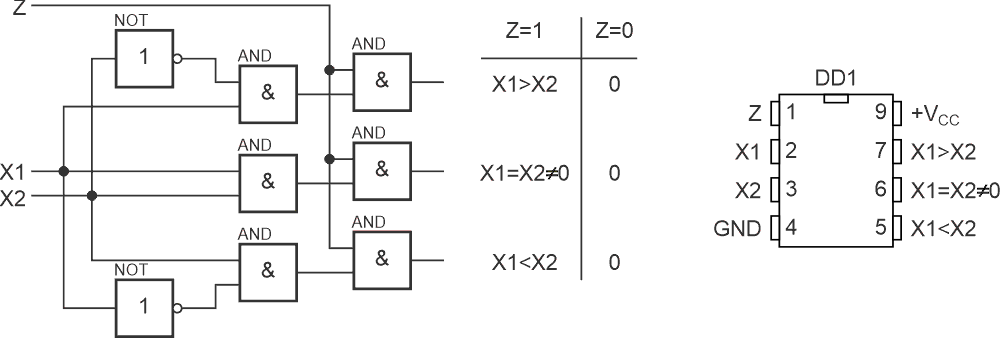

Классификатор уровней логических сигналов, имеющий дополнительный вход Z, при активации которого реализуется запрет пропускания сигналов на все выходы устройства, показан на Рисунке 8. На этом же рисунке приведена таблица истинности устройства, а также цоколевка возможной микросхемы на его основе.
Электрическая схема классификатора уровней логических сигналов с дополнительным входом Z, его таблица истинности и цоколевка возможной микросхемы.
Рисунок 8. Электрическая схема классификатора уровней логических сигналов с дополнительным

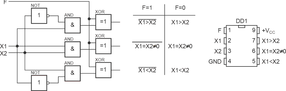

Вариант схемы классификатора уровней логических сигналов с использованием дополнительного входа F приведен на Рисунке 9. Активация входа F позволяет инвертировать выходные сигналы классификатора.
Электрическая схема классификатора уровней логических сигналов с дополнительным входом F, его таблица истинности и цоколевка возможной микросхемы.
Рисунок 9. Электрическая схема классификатора уровней логических сигналов с дополнительным входом F,
