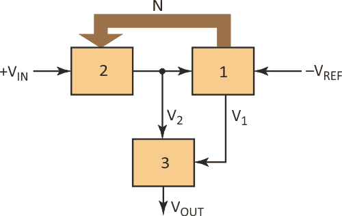

Подход основан на трех функциональных блоках (Рисунок 1), два из которых формируют напряжения для последующего сравнения. Блок 1 состоит из источника опорного напряжения VREF, аналого-цифрового преобразователя (АЦП) с цифро-аналоговым преобразователем (ЦАП), операционного усилителя, компаратора и реверсивного счетчика со схемой управления. Блок 2 содержит операционный усилитель с ЦАП, включенным в цепь обратной связи, который вырабатывает сигнал для АЦП. Блок 3 представляет собой суммирующий усилитель, который суммирует выходные сигналы Блоков 1 и 2 и масштабирует выходное напряжение пропорционально квадратному корню из входного напряжения.
Усовершенствованная аналоговая схема извлечения квадратного корня состоит из трех блоков с обратной связью, обеспечивающей уменьшение ошибки.
Рисунок 1. Усовершенствованная аналоговая схема извлечения квадратного
уменьшение ошибки.

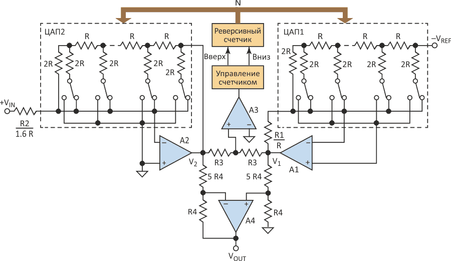

В примере схемы на Рисунке 2 аналоговый блок устройства содержит усилители A1, A2 и A4, цифро-аналоговый блок состоит из ЦАП1 и ЦАП2, а цифровой блок представлен реверсивным счетчиком. В этом примере в каждом ЦАП показаны только четыре переключателя, но их количество можно увеличить для повышения точности.
В примере  схемы для наглядности и простоты используется только четыре переключателя в каждом ЦАП, но количество переключателей можно увеличить для повышения точности.
Рисунок 2. В примере схемы для наглядности и простоты используется только четыре переключателя
В Блоке 1 резистор R1 включен в обратную связь ЦАП1; его сопротивление пропорционально сопротивлению резисторной матрицы R-2R ЦАП1: R1 = n1R. Выходное напряжение усилителя A1 равно:
В Блоке 2 сопротивление резистора R2 также пропорционально сопротивлению резисторной матрицы R-2R ЦАП2: Выходное напряжение усилителя A2 равно:
Значение (1 – N) соответствует установке всех переключателей в ЦАП1 и в ЦАП2 в исходное положение, а последнего резистора в цепочке – как R-2R. С ростом N уменьшается коэффициент усиления по напряжению V1 и увеличивается коэффициент усиления напряжения V2.Уменьшение N приводит к противоположному изменению. Напряжения V1 и V2 сравниваются компаратором A3. Два уровня выходного напряжения компаратора управляют блоком реверсивного счетчика, состоящим из источника импульсов и переключателей направления счета.
При приблизительном балансе V1 и V2 ошибки этих напряжений находятся в диапазоне младшего значащего бита и имеют противоположную полярность, поэтому их объединение позволяет добиться частичной коррекции конечного результата.
Это делается путем подачи напряжений V1 и V2 на усилитель A4 через два резистивных делителя:
где
Для упрощения расчетов в этом примере масштабные коэффициенты были выбраны из стандартного для аналоговых схем диапазона 0 < VIN ≤ 10 В и VREF = –10 В. Для максимального входного напряжения VIN = 10 В выбор n2 = 1.6 = 4/2.5 позволяет выбрать K = 4, что дает n1 = 1.0 и n3 = 2.5.
Точность этой схемы ограничена только количеством переключателей в каждом ЦАП; при этом каждый дополнительный переключатель представляет следующий младший значащий бит в двоичном коде. Обратите внимание, что
где
z – текущая сумма всех разрядов,
zMAX – максимально возможная сумма,
z0 – наименьший значащий бит.
Таким образом, предложенная схема позволяет повысить точность извлечения квадратного корня по сравнению с обычными интегральными схемами.
