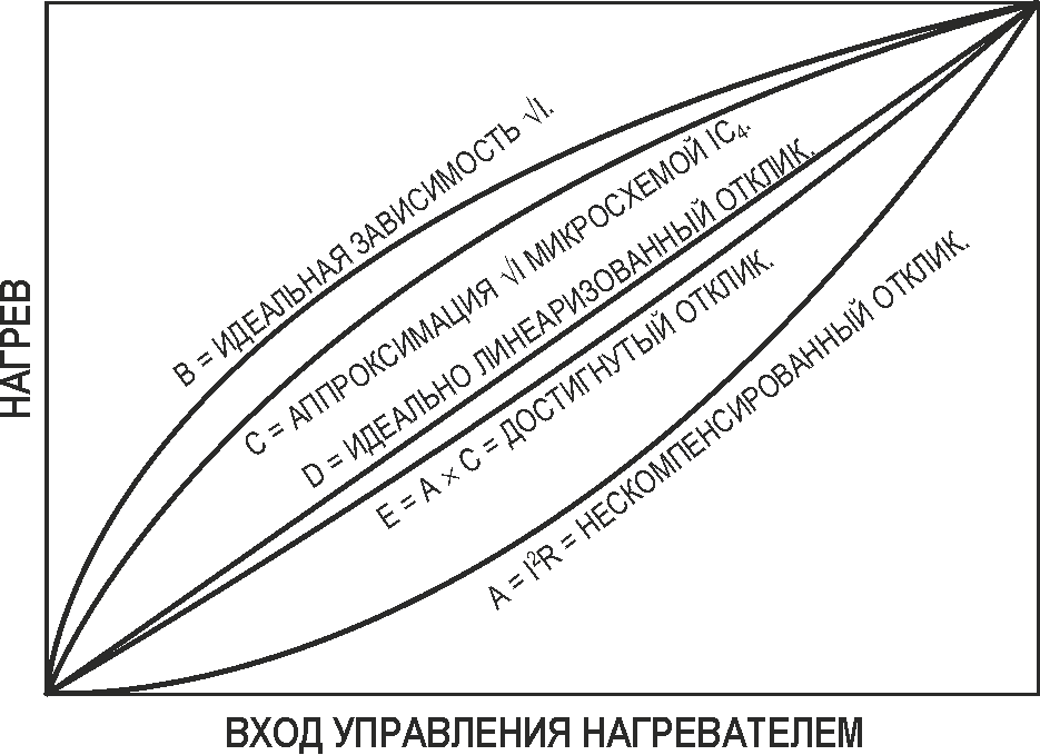

Учитывая азбучный характер вышеупомянутых истин, приходится удивляться тому, что так мало внимания уделяется основному правилу конструирования высокоточных термостатов: Тепловая отдача (то есть, мощность – основной параметр обратной связи) резистивного нагревателя пропорциональна квадратному корню из тока. Эту элементарную взаимосвязь иллюстрирует кривая A на Рисунке 1.
Функция квадратного корня улучшает характеристики термостата
Рисунок 1. Умножение нескомпенсированного квадратичного отклика (A) на ток,
аппроксимированный функцией квадратного корня (C) с помощью
микросхемы IC4, дает линейную зависимость нагрева от выходного
напряжения схемы управления.

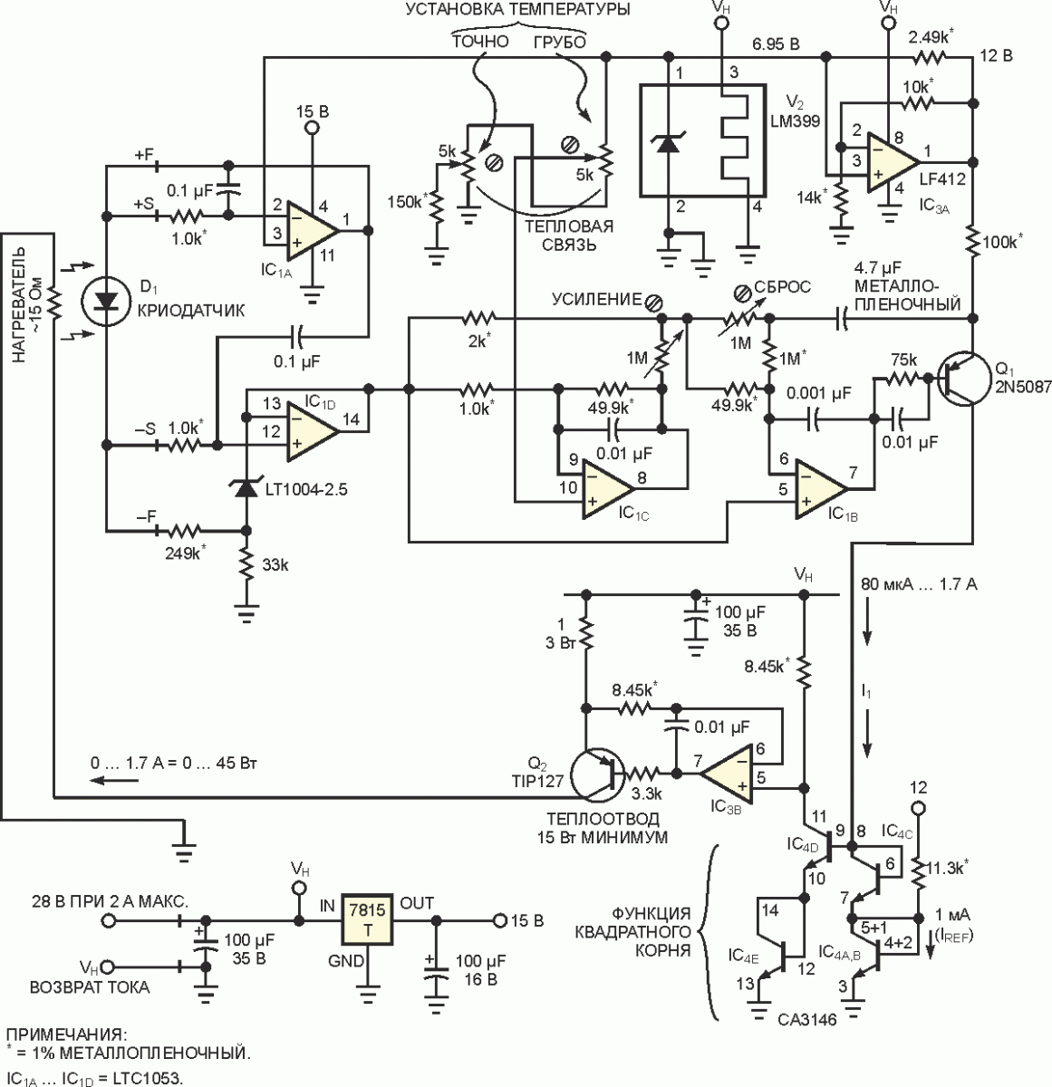

По этой причине общее петлевое усиление термостата не постоянно, а пропорционально входному току нагревателя. Следовательно, оно сильно меняется в соответствии с изменениями окружающей температуры и другими факторами, влияющими на требуемое количество тепла. Это усложняет выбор подходящих параметров петли. Преодолеть эти сложности помогает показанная на Рисунке 2 аналоговая схема извлечения квадратного корня, добавленная перед схемой управления нагревателем.
Рисунок 2. За счет логарифмических характеристик транзисторов IC4A … IC4C
формируется функция квадратного корня для напряжения,
управляющего нагревателем.
Схема стабилизирует температуру охлаждаемого жидким азотом твердотельного инфракрасного лазера в воздушном спектрометре. Диодный криодатчик D1 (2 мВ/K) измеряет температуру лазера и управляет схемой пропорционально-интегрального регулятора, состоящей из усилителя ошибки IC1C и интегратора ошибки IC1B. Q1 преобразует результирующее корректирующее напряжение обратной связи в токовый сигнал, который затем подается на транзисторную сборку LM3146 (IC4). Эта сборка реализует функцию квадратного корня. Ревнители аналоговой схемотехники немедленно укажут на то, что использование IC4 – не самый точный способ аппроксимации функции квадратного корня. Тем не менее, этот метод вполне подходит для того, чтобы сделать обратную связь линейной и стабилизировать петлевое усиление. В процессе работы входящие в сборку транзисторы  IC4A … IC4C объединяют ток I1 транзистора Q1 с опорным током IREF, чтобы сформировать логарифмическое управляющее напряжение, пропорциональное

Затем схема драйвера нагревателя IC3B, Q2 усиливает выходной ток IC4E в 8450 раз и питает этим усиленным током нагреватель криостата системы охлаждения лазера.
Пять соответствующих кривых показаны на Рисунке 1. A соответствует нескомпенсированной передаточной функции I2R. B соответствует идеальной функции квадратного корня. Кривая C представляет аппроксимацию квадратного корня сборкой IC4, рассчитанную в допущении, что коэффициент передачи тока транзисторов равен примерно 100. Кривая D, являющаяся произведением A и B, иллюстрирует результат идеально скомпенсированного (линейного) петлевого усиления. E – это произведение A и C, соответствующее реально достигнутой линеаризации петлевого усиления. Конечным результатом является линейная зависимость между выходами схемы управления и нагревателя и, как следствие, оптимизация установившегося режима и динамической устойчивости криостата в полных диапазонах температуры окружающей среды и тепловой нагрузки. Без IC4 усиление, установленное для обеспечения устойчивости при низких мощностях нагревателя, скорее всего, было бы чрезмерным и приводило бы к перерегулированию или генерации при больших мощностях нагревателя.
