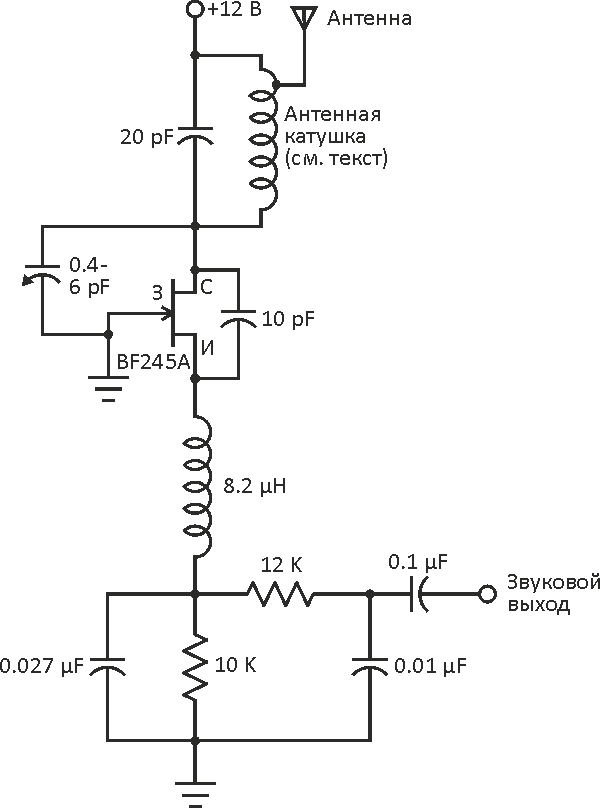

Описания идей использования сверхрегенеративного радио для приема коммерческих ЧМ радиостанций можно найти на многих страницах Интернета. Из-за своей исключительной простоты эта схема производит большое впечатление на посетителей лабораторий, в особенности, на детей. Однако показанная на Рисунке 1 базовая однотранзисторная схема имеет ряд недостатков, в связи с чем в этой статье предложен более совершенный вариант.
Принудительный срыв улучшает характеристики трехтранзисторного ЧМ тюнера
Рисунок 1. Самосрывающийся однотранзисторный
сверхрегенеративный тюнер.
Обычно по сверхрегенеративной схеме делают АМ приемники, а широкополосный ЧМ сигнал преобразуют в АМ, используя для демодуляции одну сторону настроечной кривой. Такой способ демодуляции ЧМ очень груб, и поэтому никогда не дает достаточно хорошего качества.
Сверхрегенеративный приемник основан на регенеративной схеме, генерация которой запускается и срывается с ультразвуковой частотой, например, 25 кГц, которая называется частотой срыва колебаний. Эта частота должна лежать выше порога человеческого слуха, в то же время, оставаясь настолько низкой, насколько это возможно. Увеличение частоты срыва снижает чувствительность приемника. На выходе схемы RC-интегратора формируется последовательность широтно-модулированных импульсов с частотой срыва. Интегратор преобразует эти широтно-модулированные импульсы в выходной аудио сигнал.
Схема, изображенная на Рисунке 1, является самосрывающейся. Добиться срыва, а значит и правильного управления схемой, не всегда просто. Не исключено, что для получения наилучших характеристик потребуется отбирать транзисторы с максимальными коэффициентами усиления и экспериментировать с рабочим напряжением. В самосрывающихся схемах выходной сигнал может искажаться. Кроме того, частота срыва может меняться с настройкой приемника и оказаться как слишком высокой, так и слишком низкой.
