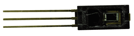

В руководстве по эксплуатации на датчик записан диапазон применения по температуре от –40 до +80°С. В датчике используется ЧЭ HIH-4010 фирмы Honeywell.
HIH-4010 - Honeywell
В описании технических характеристик ЧЭ читаем: «стабильность параметров составляет ±1.2 % в год при 50% RH». Значит, при другой влажности эта величина может быть еще больше. Читаем далее: «эксплуатация при влажности больше 90% приводит к сдвигу характеристики на 3%. Дальше – больше: при содержании в воздухе некоторых веществ, сдвиг параметров ЧЭ может составить до 15% и более, до безвозвратного выхода его из строя.
Как же в таком случае изготовитель датчика может обещать потребителю его стабильную работу в течение года?
У Honeywell, как и у многих других известных изготовителей – хорошие ЧЭ влажности, но это не простые приборы. Относиться к ним нужно деликатно и невозможно на год вперед жестко гарантировать неизменность их параметров.
Такие гарантии можно дать, только если записать в руководство по эксплуатации, что датчик должен эксплуатироваться исключительно в стерильных условиях.
Или устанавливать рядом с датчиков влажности газоанализаторы, счетчики пылинок и закрывать его непроницаемым колпаком, если вдруг состав воздуха окажется за рамками дозволенного.
