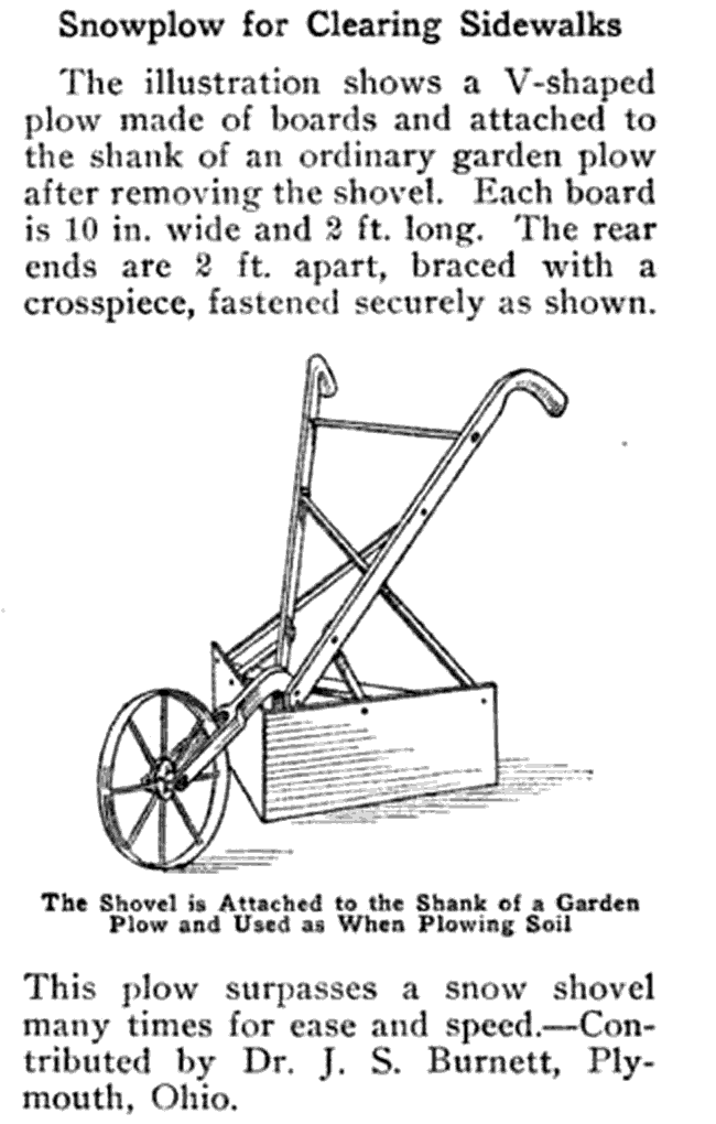

Но концепция конструкторской идеи появилась еще до QST. В публикациях Mechanics Illustrated также было много страниц, посвященных материалам, присланным читателями. На Рисунке 1 показана конструкторская идея из журнала «Популярная механика» за январь 1914 года [3].
Моя любимая конструкторская идея всех времен
Рисунок 1. Концепция предложенных читателями решений проблем уходит корнями в далекое прошлое.
Эта статья была опубликована в январском номере журнала «Популярная механика» за 1914 год.
Текст на рисунке:
Снегоочистительный плуг для очистки тротуаров
На рисунке показан V-образный плуг, изготовленный из досок и прикрепленный к рукоятке обычного
садового плуга после снятия лемеха. Каждая доска имеет ширину 10 дюймов и длину 2 фута. Задние
концы находятся на расстоянии 2 футов друг от друга, скреплены перемычкой и надежно закреплены,
как показано на рисунке.
Лемех крепится к черенку садового плуга и используется как при вспашке почвы
Этот плуг во много раз превосходит снеговую лопату по простоте использования и скорости.
– Предоставлено доктором Дж. С. Бернеттом, Плимут, штат Огайо.

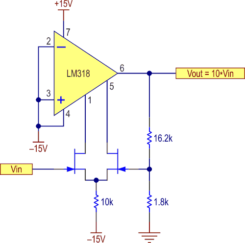

Я не уверен в точной дате и не могу найти оригинал публикации или автора (возможно, какой-то читатель сможет сделать это), но самая запоминающаяся конструкторская идея, которую я когда-либо видел, была связана с обходом входного каскада микросхемы операционного усилителя с помощью пары полевых транзисторов с p-n переходом, образующих своего рода гибрид Франкенштейна – дискретный усилитель на микросхеме (Рисунок 2). Насколько я помню, идея датируется серединой 1980-х, плюс-минус десять лет.
Подключение конденсаторов - к земле или к шине VDD,  - зависит от активного уровня входных сигналов: высокого (а) или низкого (б).
Рисунок 2. Моя любимая конструкторская идея, нарисованная по памяти. Умная идея использования
всех внутренних выходных каскадов LM318 вместе с выбираемым пользователем входным
каскадом оказалась универсальной и привлекательной для меня и других, и в последующие
годы она использовалась еще много раз.
На мой взгляд, это было идеальное сочетание возможности использовать любой входной интерфейс с упрощением всех выходных каскадов за счет использования остальных внутренних компонентов микросхемы LM318.
Я использовал эту концепцию один или два раза в испытательных стендах, потому что это было забавно, а National Semiconductor LM318 был очень приличным операционным усилителем для своего времени, способным установиться в 10-битной области менее чем за микросекунду. Мне также была знакома сборка 2N5912, представлявшая собой сдвоенный малошумящий полевой транзистор с малой емкостью в корпусе TO-100, которую я использовал в своих проектах [4]. Мы также покупали этот транзистор у National Semiconductor, так что, благодаря этой конструкторской идее, National Semiconductor, продавая LM318, продавала еще и 2N5912. Им следовало бы выплатить комиссионные автору оригинала.

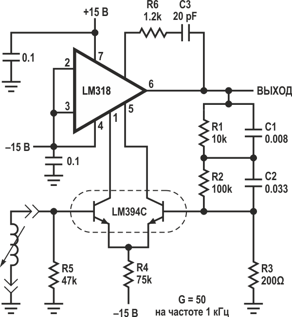

Хотя я понятия не имею, кто придумал это первым, основная идея распространилась повсюду. В 1992 году компания National Semiconductor опубликовала руководство по применению 299: «Аудиоприложения линейных интегральных схем» [5]. В этом руководстве описывался малошумящий звуковой предусилитель для проигрывателя, в котором использовалась сверхсогласованная пара n-p-n транзисторов LM394 и усилитель LM318 (Рисунок 3).
Для реализации конструкторской идеи National Semiconductor использовала в качестве входного каскада свою суперсогласованную пару LM394.

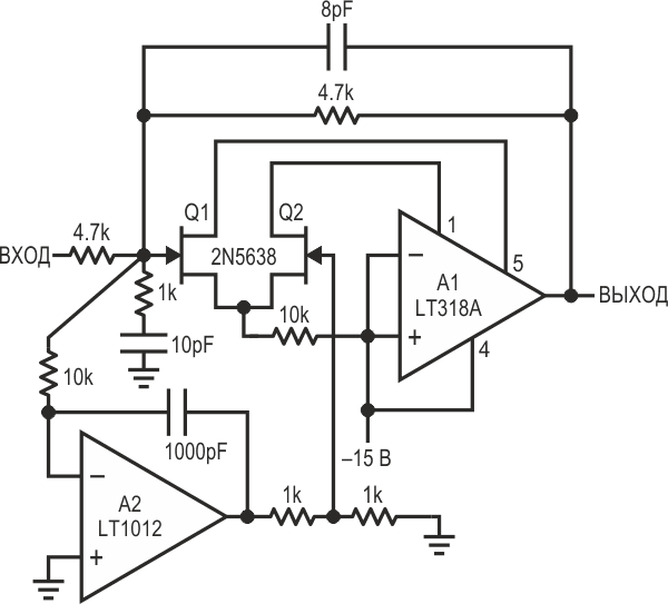

Затем, в 1986 году, компания Linear Technology опубликовала идею Джима Уильямса (Jim Williams) в руководстве по применению 21 [5]. В нем Джим предложил идею сдвоенного полевого транзистора; там, где для минимизации дрейфа я занимался подбором полевых транзисторов, Джим для обнуления дрейфа добавленных внешних транзисторов использовал усилитель в топологии Голдберга [6, 7] (Рисунок 4).
Идея Джима Уильямса, предложенная в 1986 году. Здесь Джим расширил идею, чтобы снизить дрейф за счет использования топологии Голдберга.
Рисунок 4. Идея Джима Уильямса, предложенная в 1986 году. Здесь Джим расширил идею,

  • Биполярный транзистор использовать для высокоиндуктивного винильного датчика ??? Бред. только в маркетинговых целях, что бы привлечь лохов. И вообще вся эта идея для дбл годится))) Уж простите специалиста)
  • [b]vlauga[/b], в далеком 1992г. проигрыватели грампластинок делали всего лишь для того, чтобы слушать с помощью них музыку. :)
