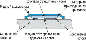

Однако к кардинальным изменениям в повышении эффективности корпусов эти направления не привели. И только предложенная компанией International Rectifier технология DirectFET обеспечила прорыв на пути достижения рекордно высоких показателей эффективности корпуса. На рисунке 1 представлена структура MOSFET-транзистора в корпусе DirectFET.
Структура транзистора в корпусе DirectFET
Рис. 1. Структура транзистора в корпусе DirectFET

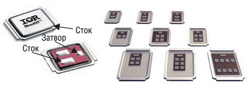

На рисунке 2 приведен внешний вид и модификации корпусов DirectFET. В этой технологии используется специфический кристалл транзистора с двусторонним расположением выводов: площадка затвора и, как правило, несколько площадок истока с одной стороны и сток - с другой. Соединение стока с печатной платой обеспечивается с помощью медной крышки-зажима, на которой и размещен кристалл транзистора. В зависимости от размеров крышки существуют три группы корпусов: small (малые), medium (средние) и large (большие). В каждой из групп существуют различные модификации в зависимости от размера кристалла, позиционирования на крышке и числа контактных площадок. Маркировка, размеры, расположение выводов и рекомендуемая топология печатной платы приведены в [1].
Внешний вид и модификации корпусов DirectFET
Рис. 2. Внешний вид и модификации корпусов DirectFET
В корпусах DirectFET отсутствует разварка кристалла (соединение проводниками площадок транзистора с внешними выводами). Основными преимуществами DirectFET являются:

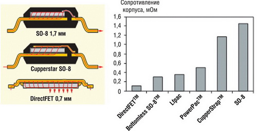

Электрическое сопротивление выводов. В транзисторах DirectFET электрический ток протекает по кратчайшему расстоянию - через кристалл и крышку корпуса, что иллюстрируется рисунком 3. У транзисторов в корпусах SO-8, D-Pak и их разновидностях ток, кроме того, протекает через проводники разварки кристалла и выводы корпуса.
Сравнение электрического сопротивления выводов для различных корпусов транзисторов
Рис. 3. Сравнение электрического сопротивления выводов для различных корпусов транзисторов
Электрическое сопротивление корпуса DirectFET менее 0.1 мОм, что более чем в 14 раз ниже, чем у классического корпуса SO-8. По сравнению с другими корпусами - выигрыш в 3.5…12 раз. Отметим, что у DirectFET сопротивление выводов гораздо ниже электрического сопротивления открытого канала RDS(ON).

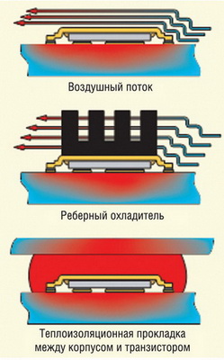

Низкое температурное сопротивление. У транзисторов в пластмассовых корпусах отвод тепла от кристалла осуществляется только через выводы корпуса. Так, для корпусов SO-8 температурное сопротивление между кристаллом и печатной платой составляет 20°С/Вт. Для корпусов DirectFET аналогичный параметр составляет 1 °С/Вт, поскольку площадь отвода тепла существенно выше. Аналогично, температурное сопротивление между кристаллом и верхней поверхностью корпуса для SO-8 составляет 55°С/Вт, а для DirectFET 3 °С/Вт. Уже только из этих соображений температура корпуса DirectFET работающего транзистора может быть ниже (вплоть до разницы в 50 °С), чем у корпуса SO-8. Рисунок 4 иллюстрирует возможности отвода тепла с корпусов DirectFET: обдувом, радиатором и теплопроводящей пленкой.
Способы отвода тепла с корпусов DirectFET
Рис. 4. Способы отвода тепла с корпусов DirectFET

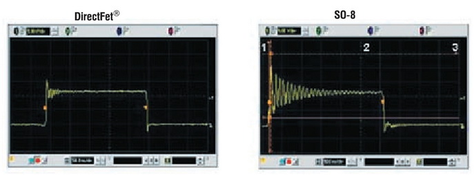

Низкая паразитная индуктивность корпуса. Из-за отсутствия проводников разварки кристалла корпуса DirectFET имеют самую низкую среди корпусов паразитную индуктивность. Она не превышает 5 нГн на частотах до 5 МГц, что втрое ниже, чем у корпуса SO-8, в пять раз ниже, чем у корпуса D-Pak и в 10 раз ниже, чем у D2Pak. Низкая паразитная индуктивность обеспечивает высокое качество переходных процессов в режимах переключения транзистора и возможность работы на высоких частотах ШИМ. На рисунке 5 представлены осциллограммы, иллюстрирующие влияние паразитной индуктивности на качество переходных процессов для корпусов DirectFET и SO-8.
Влияние паразитной индуктивности на качество переходных процессов
Рис. 5. Влияние паразитной индуктивности на качество переходных процессов
