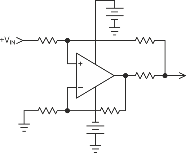

Конструирование двунаправленного источника тока для заземленной нагрузки всегда будет сопряжено с некоторыми сложностями. Чаще всего для этой функции используется усовершенствованный токовый насос Хауленда, показанный на Рисунке 1. Для насоса Хауленда требуются тщательно подобранные резисторы или резисторные сборки. В качестве альтернативы можно использовать прецизионные дифференциальные усилители, хотя для получения необходимых характеристик все же может потребоваться некоторая подстройка.
Классическая улучшенная схема Хауленда используется в качестве двунаправленного источника тока для заземленных нагрузок. Для достижения высокой точности и хороших характеристик эта схема требует строгого подбора и согласования номиналов компонентов.
Рисунок 1. Классическая улучшенная схема Хауленда используется в качестве

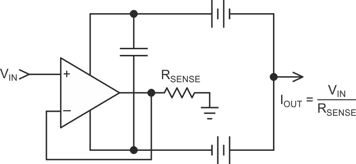

Схема, показанная на Рисунке 2, которую в этой статье мы будем называть «Простой источник», выполняет ту же функцию с помощью лишь одного точного резистора. В первом абзаце было отмечено, что всегда возникают какие-то осложнения. В данном случае потребуется добавить изолированный двуполярный источник питания – недорогой и легко доступный.

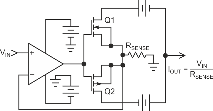

Схема на Рисунке 2, представляет собой операционный усилитель с простым выходным буфером на MOSFET. (При желании можно использовать биполярный транзистор). Обратная связь берется с истоков MOSFET с заземленного резистора RSENSE. Вы заметите, что это начинает напоминать классическую комбинацию однонаправленного операционного усилителя и MOSFET, используемую для создания источника тока. Единственным усложнением является необходимость в плавающих источниках питания на стоках MOSFET, когда выход берется от средней точки источников питания. Точность коэффициента усиления в основном зависит только от токоизмерительного резистора, когда операционный усилитель работает в конфигурации с единичным усилением (коэффициент усиления можно увеличить, хотя к списку прецизионных компонентов придется добавить еще два резистора).
Эта простая схема источника тока обеспечивает высокую точность с помощью единственного резистора за счет плавающих источников питания выходного каскада

Наряду с преимуществом в точности, эта схема обеспечивает лучшую частотную характеристику при работе на индуктивные нагрузки, поскольку нагрузка не находится в контуре обратной связи, как в случае насоса Хауленда. Односторонняя (в основном) передаточная функция выходного MOSFET изолирует контур от нагрузки, по крайней мере, до тех пор, пока не будет превышен допустимый динамический диапазон. Для сравнения, улучшенная схема Хауленда может потребовать серьезной компенсации индуктивных нагрузок с сопутствующим уменьшением полосы пропускания.

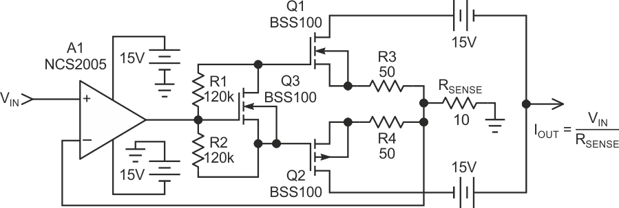

Обратите внимание, что в упрощенной схеме на Рисунке 2 отсутствует смещение MOSFET для режима A/B. Это может не представлять проблемы для приложений постоянного тока или низкой частоты. Протестированная реальная схема, показанная на Рисунке 3, включает в себя умножитель напряжения затвор-исток, добавляющий MOSFET и пару резисторов смещения для работы в режиме A/B, что необходимо для устранения искажений типа «ступенька», поскольку схема будет использоваться для проверки переходных характеристик.
Реальная схема, использованная при тестировании источника тока для заземленной нагрузки. 50-омные резисторы в истоках транзисторов Q1 и Q2 устраняют звон MOSFET при быстрых переходах. В эту схему включен транзистор Q3 умножителя напряжения затвор-исток, обеспечивающий смещение для работы в режиме A/B, необходимом при тестировании высокочастотных переходных характеристик.

Проверка схемы Хауленда на точность была бы несправедливой, поскольку ее точность пропорциональна длительности вложенных в нее усилий, в чем как раз и заключается смысл Простых источников. Достаточно сказать, что в конечном счете обеспечить высокую точность может любая схема, но Простой источник значительно упрощает эту задачу.

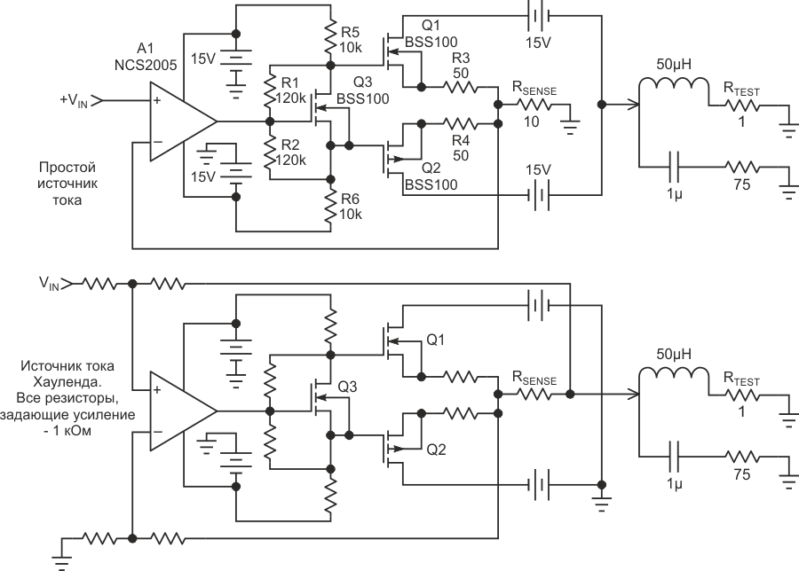

Чтобы показать преимущество этой схемы при работе на индуктивную нагрузку, ее сравнили со схемой Хауленда; при этом обе схемы были нагружены дросселем индуктивностью 50 мкГн. Схема на Рисунке 5 приведена для того, чтобы показать, как Простой источник был переконфигурирован в источник тока Хауленда. В каждом случае выходной ток наблюдался на безындуктивном резисторе 1 Ом, включенном последовательно с дросселем 50 мкГн.
Тестовые схемы для сравнения динамических характеристик Простого источника (вверху) и схемы Хауленда (внизу). Выходной сигнал наблюдался на резисторе RTEST.
Рисунок 5. Тестовые схемы для сравнения динамических характеристик Простого источника (вверху) и схемы
Для обеих схем нужны цепи компенсации, подключаемые параллельные дросселю, но по разным причинам. В случае Простого источника выходная емкость и индуктивность нагрузки требуют снабберной цепи для подавления звона. Схема Хауленда также склонна к звону, бóльшая часть которого обусловлена дросселем в цепи обратной связи. Параметры элементов компенсации были определены эмпирически при подаче на вход прямоугольных импульсов. В каждом случае следует начинать с резистора, параллельного дросселю, сопротивление которого уменьшают до тех пор, пока не сгладятся выбросы и звон. Затем подключают конденсатор и уменьшают его емкость до тех пор, пока выбросы и звон не начнут появляться снова.

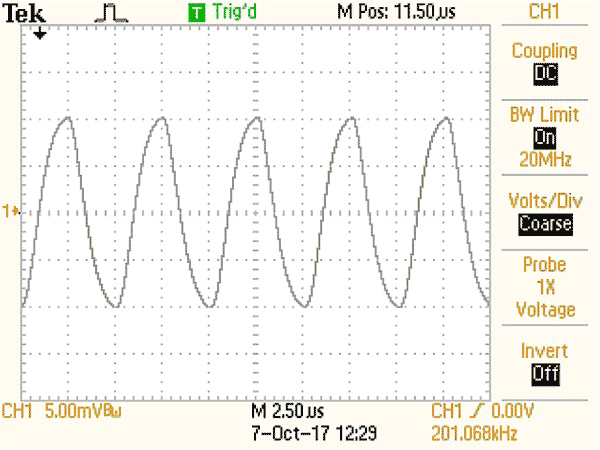

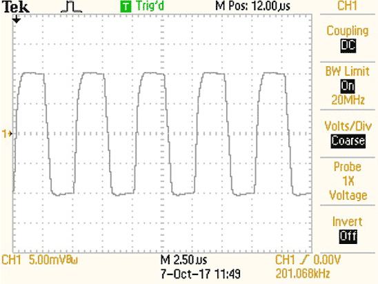

Чтобы сравнение было содержательным, испытания проводились на максимально возможной частоте 200 кГц. Осциллограммы на Рисунках 6 и 7 показывают, что 200 кГц выходят за границы частотной характеристики схемы Хауленда.
При частоте прямоугольных импульсов 200 кГц Простой источник демонстрирует достойные характеристики, поскольку индуктивная нагрузка не входит в контур обратной связи. Компенсация устраняет звон, обусловленный влиянием выходной емкости.
