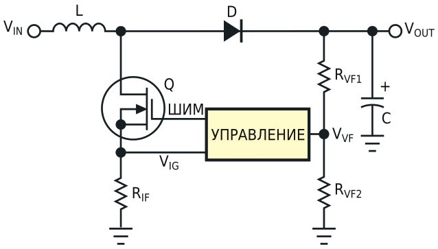

Эта схема отображает базовую топологию повышающего преобразователя.
Рисунок 1. Эта схема отображает базовую топологию повышающего
преобразователя.

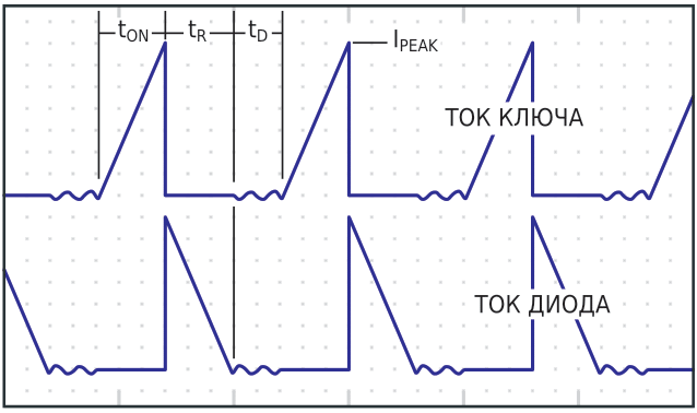

На Рисунке 1 показана простая схема повышающего преобразователя, основанного на использовании микроконтроллера. Базовая топология повышающего преобразователя на Рисунке 1 представляет собой разновидность обратноходовой схемы. При включении MOSFET Q ток, протекающий через дроссель L, начинает линейно нарастать (Рисунок 2), накапливая энергию в дросселе. Основная концепция проста для понимания. MOSFET закрывается раньше, чем дроссель достигнет насыщения. С этого момента дроссель отдает свою энергию в накопительный конденсатор C и нагрузку.
Формы токов, протекающих через ключ и диод в схеме на Рисунке 1.

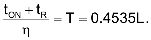

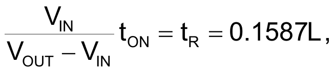

Произведя некоторые расчеты, можно время включенного состояния tON, ток I, время спада тока tR, и общий период импульсов T выразить через индуктивность дросселя:

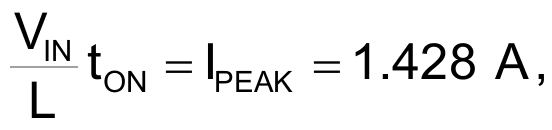

Затем рассчитывают пиковый ток дросселя IPEAK и значение индуктивности L:

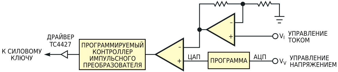

Схема управления может быть реализована в различных формах, особенно если выбрать такое устройство, как микроконтроллер PIC16C782. В нем реализован набор аналоговых периферийных устройств и блок ШИМ смешанных сигналов. Из показанной на Рисунке 3 схемы видно, что, за исключением драйвера полевого транзистора, основные элементы управления – аналогового и ШИМ – содержатся в PIC16C782. В этой управляющей схеме сочетаются аналоговое управление током и программное управление напряжением. Интересной частью является программа, расположенная непосредственно в цепи обратной связи по напряжению контура управления. С помощью программы можно изменять динамику работы контура управления, меняя функции в программе. Возможно, удастся разработать адаптивную систему управления мощностью, в которой фаза и коэффициент усиления будут регулироваться в соответствии с требованиями системы.
Микроконтроллер содержит все элементы, необходимые для управления повышающим преобразователем.
Рисунок 3. Микроконтроллер содержит все элементы, необходимые для управления повышающим преобразователем.
Размещение микропрограммы в контуре управления – не единственный вариант контроля системы; для этого можно использовать комбинацию программных и аппаратных средств. Поскольку аналоговая информация доступна микроконтроллеру, а аналоговыми функциями можно управлять внутри устройства PIC16C782, имеется возможность контролировать характеристики и работу активной системы. По сути, система приобретает функции самодиагностики для проверки устойчивости, тока нагрузки, условий на входе и выходе и всего остального, что может потребоваться системе. Можно также получать информацию о системе через последовательный порт или каким-либо другим способом, направляя данные на терминал или дисплей компьютера. Еще лучше то, что встроенная программа позволяет изменять функции без изменения аппаратной части. Такой подход облегчает экспериментирование; можно просто менять прошивку, а не проводить часы в лаборатории, добавляя или меняя детали.

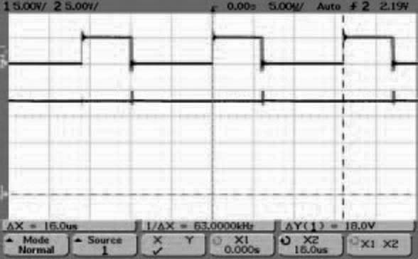

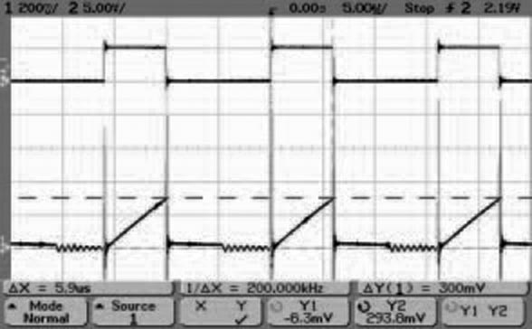

На Рисунках 4 и 5 приведены осциллограммы рабочего примера повышающего преобразователя, в котором реализованы базовая топология Рису  1 и блок управления Рисунка 3. Время включенного состояния ключа равно приблизительно 5.9 мкс. Пиковый ток дросселя равен 0.3 мВ × 0.2 Ом = 1.5 А (Рисунок 4). Выходное напряжение на нагрузке 72 Ом равно 18 В (Рисунок 5). КПД составляет примерно 90%. Представленные здесь идеи проектирования и управления повышающим преобразователем – лишь некоторые из множества возможных вариантов использования устройства PIC16C782.
Коэффициент заполнения (вверху) и выходное напряжение (внизу) схемы на Рисунке 1.
