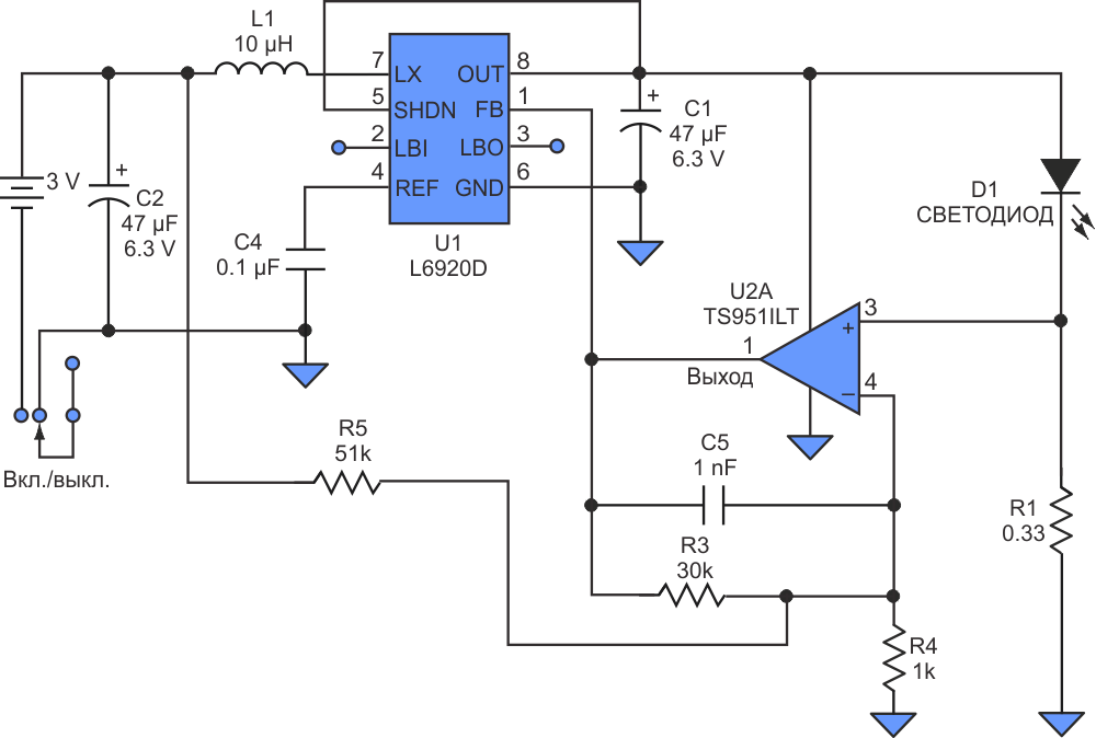

Типичное прямое напряжение белого светодиода составляет от 3 до 5 В. Поэтому, если входное напряжение падает ниже 3 В, светодиод должен питаться от повышающего преобразователя. На Рисунке 1 показана схема такого повышающего преобразователя, ток которого автоматически снижается по мере падения напряжения батареи.
Используя высокоэффективный контроллер повышающего преобразователя (U1), разработчики могут добавить к светодиодному фонарю функцию автоматического снижения яркости.

L6920D – это высокоэффективный контроллер повышающего преобразователя с очень небольшим числом внешних компонентов, преобразующий напряжение батареи в заданное выходное напряжение или ток. Устройство запускается при напряжении 1 В и способно продолжать работу при напряжении, сниженном до 0.6 В, потребляя всего 10 мкА. Кроме того, микросхема содержит синхронный выпрямитель на P-канальном MOSFET с сопротивлением открытого канала 120 мОм, который, заменяя обычный диод, увеличивает КПД схемы.
В этой схеме ток светодиода ILED является функцией напряжения батареи VFB. При уменьшении напряжения батареи ток светодиода также уменьшается. В результате батарея может работать дольше, а фонаря приобретает функцию автоматического ослабления силы света.

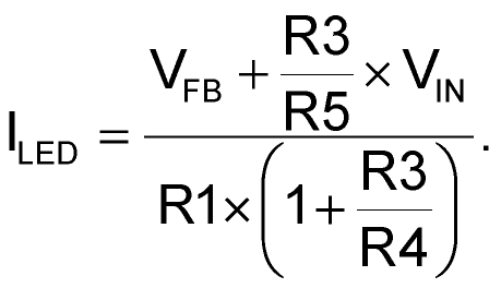

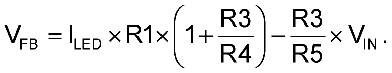

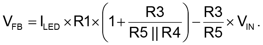

Выведем формулу для расчета зависимости тока ILED от входного напряжения VIN.
Если R5 >> R4, то можно считать, что R5||R4 ≈ R4, тогда
И, наконец

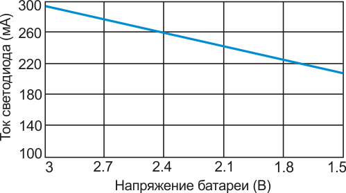

На Рисунке 2 приведен график зависимости тока светодиода от напряжения батареи, рассчитанный для номиналов компонентов, использованных в схеме на Рисунке 1 и VFB = 1.23 В (напряжение опорного источника микросхемы L6920D).
График, показывающий зависимость тока светодиода от напряжения батареи, рассчитанный для сопротивлений резисторов, использованных в схеме на Рисунке 1.

Мы сравнили обычный светодиодный фонарь и версию, описанную в этой статье, при питании от двух батареек AAA. Время работы составило 50 и 90 минут, соответственно. Функция автоматического снижения тока светодиода почти удваивает ресурс батареи и обеспечивает заблаговременное предупреждение о падении напряжения батареи.
