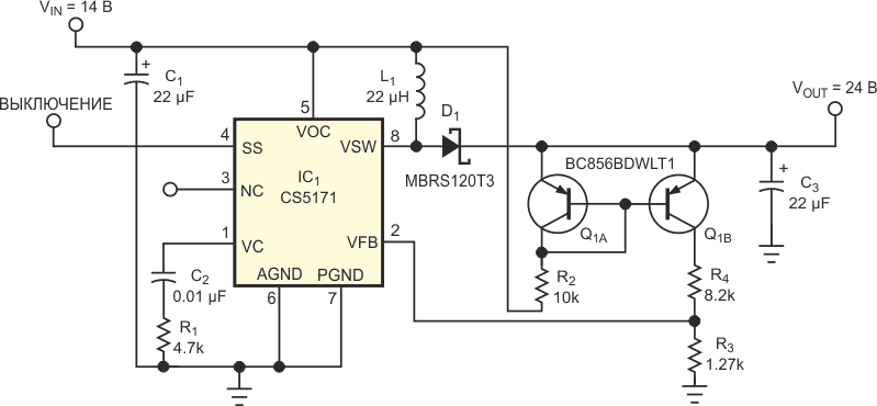

Подключение токового зеркала к обычной схеме повышающего преобразователя позволяет выбирать величину добавочного напряжения и обеспечивать постоянство разности между входным и выходным напряжениями (Рисунок 1). Эта схема полезна для приложений драйверов верхнего плеча, где использование простого удвоителя напряжения невозможно из-за ограниченных диапазонов допустимых напряжений применяемых компонентов, или где входное напряжение может изменяться в широких пределах. Можно также использовать эту схему перед источником питания, чтобы гарантировать, что при низком входном напряжении контроллер ШИМ будет имеет достаточно напряжения для правильного запуска. Схема поддерживает разность между VIN и VOUT, равной 10 В, однако ничто не мешает сделать это значение другим. В схеме ШИМ регулятора на Рисунке 1 используется микросхема CS5171 компании ON Semiconductor, но предлагаемая идея применима к любой схеме повышающего преобразователя. Схема токового зеркала, состоящая из сдвоенного p-n-p транзистора Q1 и связанных с ним резисторов, определяет ток, который зависит от разности напряжений между VIN и VOUT. Допустимое напряжение коллектор-эмиттер сдвоенного p-n-p транзистора равно 65 В. В этом случае VIN = 14 В (номинальное значение), поэтому нужно, чтобы напряжение VOUT составляло 24 В (номинальное значение). Сначала следует вычислить значение сопротивления R2, соответствующее выбранной величине опорного тока. При выборе опорного тока 1 мА получаем:
Поскольку выходное напряжение не критично, можно использовать резистор 10 кОм.
Подключение токового зеркала к схеме повышающего преобразователя позволяет управлять добавочным напряжением.
Рисунок 1. Подключение токового зеркала к схеме повышающего преобразователя позволяет управлять
Q1B отражает ток и устанавливает напряжение обратной связи для схемы ШИМ. CS5171 имеет внутренний источник опорного напряжения 1.28 В (типовое значение), поэтому правильное напряжение обратной связи будет падать на R3 при протекающем через резистор токе 1 мА. В этом случае при выборе R3 = 1.27 кОм выходное напряжение равно 24 В. При изменении VIN напряжение VOUT отслеживает его и поддерживает между входом и выходом постоянную разность в 10 В. R4 помогает снизить мощность, рассеиваемую транзистором Q1B.
