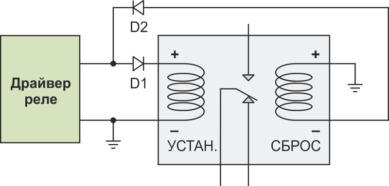

Если вы хотите использовать двухобмоточное реле, но единственный имеющийся у вас драйвер предназначен для реле с одной катушкой, есть простой способ преобразовать такой драйвер для управления двухобмоточным реле, как показано на Рисунке 1. Такое преобразование особенно полезно для тестирования реле, поскольку при этом нужно напряжение только одной полярности вместо двух. Это может значительно упростить установку для тестирования реле.
Диоды преобразуют драйвер однообмоточного реле для управления реле с двумя катушками.
Рисунок 1. Диоды преобразуют драйвер однообмоточного реле
Работа схемы проста. Когда выходное напряжение драйвера катушки положительное, через диод D1 протекает ток, активирующий устанавливающую катушку, а катушка сброса остается без питания, так как D2 блокирует прохождение тока. Реле переходит в установленное состояние. Когда напряжение отрицательное, диод D1 блокирует ток через устанавливающую катушку, а диод D2 пропускает ток в катушку сброса.

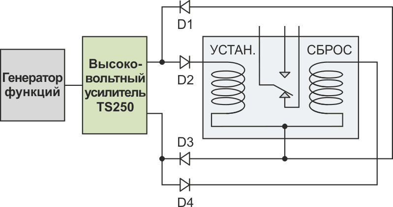

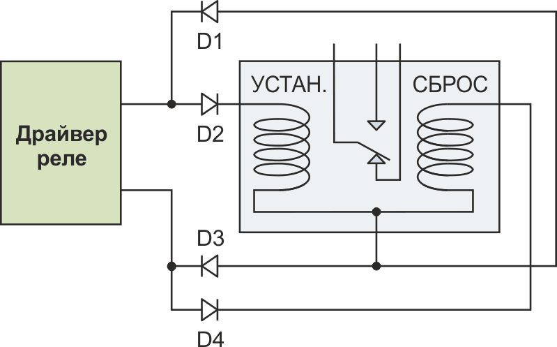

Реле с самоблокировкой, изображенное на Рисунке 1, имеет четыре независимых вывода двух катушек. Однако в некоторых двухобмоточных реле используются только три вывода с общим выводом для двух катушек, как показано на Рисунке 2. Такая конфигурация требует немного более сложной схемы управления, включающей четыре диода.
Когда катушки имеют общий вывод, для преобразования сигнала управления однообмоточным реле для управления реле с двумя катушками необходимы четыре диода.
Рисунок 2. Когда катушки имеют общий вывод, для преобразования сигнала
Как и раньше, при положительном напряжении драйвера ток течет через диод D2, устанавливающую катушку и D3. Диоды D1 и D4 смещены в обратном направлении, блокируя ток в катушку сброса. Аналогично, при отрицательном напряжении ток течет через диод D4, катушку сброса и D1, а устанавливающая катушка обесточена. Опять же, одновременно включена только одна катушка.
Дополнительное преимущество преобразованной схемы заключается в том, что она упрощает тестирование таких характеристик двухобмоточных реле, как время срабатывания (время включения), время дребезга, время размыкания и максимальная частота. Просто замените драйвер реле на генератор прямоугольных импульсов. Поскольку для многих катушек реле требуется высокое напряжение – до 48 В – и большой ток от 20 мА до более 1000 мА в некоторых случаях, одного генератора сигналов может быть недостаточно. В таких случаях для усиления напряжения и тока необходим высоковольтный усилитель сигналов функционального генератора, например TS250 от Accel Instruments (Рисунок 3).
Тестирование двухобмоточного реле с использованием только одного функционального генератора и высоковольтного усилителя.
Рисунок 3. Тестирование двухобмоточного реле с использованием только одного
Диодные схемы обеспечивают простой способ преобразования сигналов драйвера однообмоточного реле в сигналы управления реле с двумя катушками. Такой подход дает разработчикам возможность использовать как однообмоточные, так и двухобмоточные реле с самоблокировкой без необходимости замены драйвера. Кроме того, он позволяет тестировать двухобмоточные реле с самоблокировкой, используя сигналы только одного драйвера.
