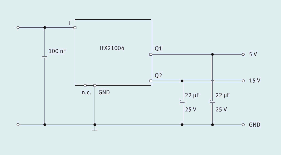

Выход 5 В, 100 мА может использоваться для питания микроконтроллера, управляющего драйверами MOSFET, которые приводят в действие MOSFET высокой мощности в электродвигателях.
Второй выход (15 В, 30 мА) позволяет подавать питание непосредственно на драйверы MOSFET. Благодаря диапазону рабочих температур от –40 до +150 °C и высокому входному напряжению 40 В (макс.) стабилизатор IFX21004 подходит для работы в жестких промышленных условиях.

  • Два уровня выходного напряжения: 5.0 и 15.0 В
  • Выходной ток: 100 мА при 5 В, 30 мА при 15 В
  • Входное напряжение до 40 В
  • Широкий диапазон рабочих температур: –40 °C ≤ Tj ≤ +150 °C

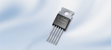

  • Защита от перегрева
  • Усовершенствованный надежный корпус TO220 с превосходным тепловым сопротивлением
