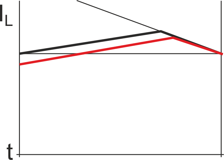

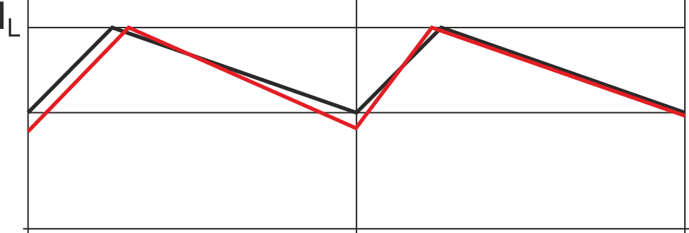

На Рисунке 1 D < 0.5, то есть, VCC > VR. Черная кривая – это теоретический ток в индуктивности (дросселе или первичной обмотке трансформатора). Если происходит небольшое возмущение тока (показанное красной кривой), ограничение пикового тока, как видно из рисунка, исправляет ошибку. Система изначально устойчива.

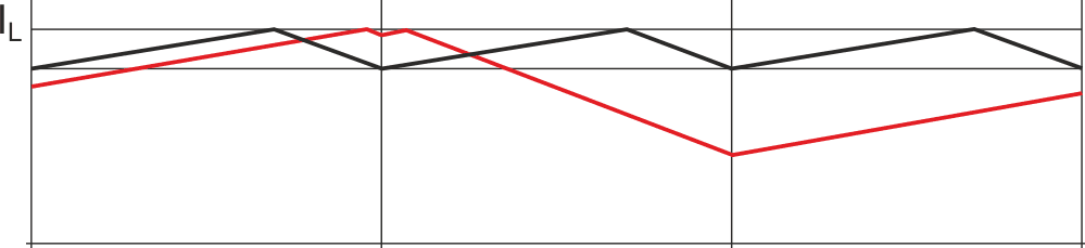

На Рисунке 2 показаны те же кривые для случая, когда VCC < VR, или D > 0.5. Теперь возмущение тока (красная кривая) вызывает резкое изменение коэффициента заполнения и среднего тока. Система абсолютно неустойчива. Если нарисовать кривые для D = 0.5, то легко увидеть, что в последующих периодах ошибка тока остается неизменной; мы находимся на границе неустойчивости.
Неустойчивый режим.
Рисунок 2. Неустойчивый режим.

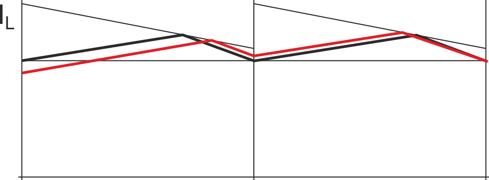

Чтобы решить эту проблему, вместо сравнения пикового тока с фиксированным значением, мы сравниваем его с пилообразным напряжением, как показано на Рисунке 3. Как видим, наблюдается значительное улучшение; стабильность теперь такая же хорошая, как при коэффициенте заполнения менее 0.5. Рисунок 4 показывает, что если опорная пила имеет тот же наклон, что и спад тока, то восстановление происходит за один период.
Ограничение пилообразного тока с таким же наклоном, с каким спадает ток индуктивности.

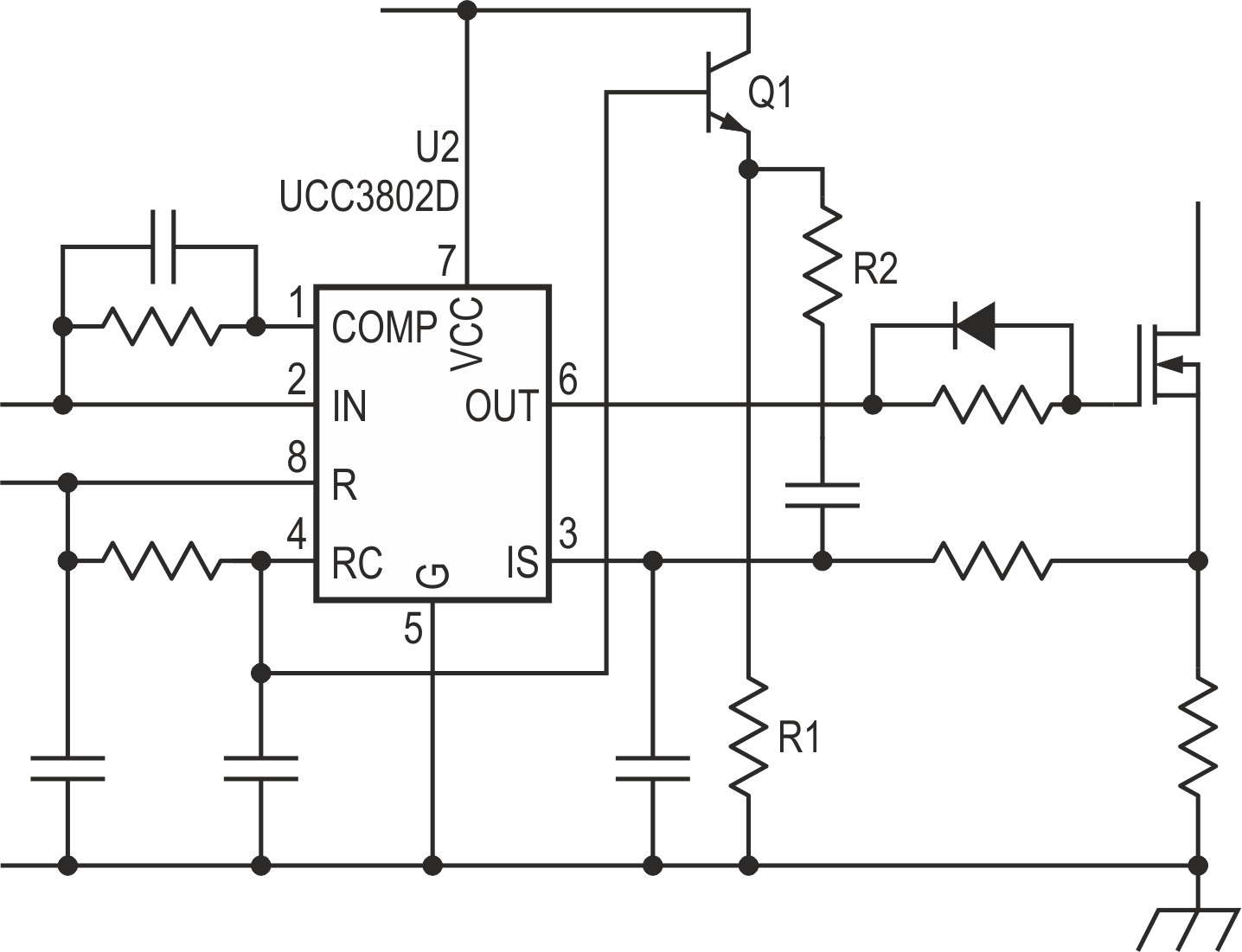

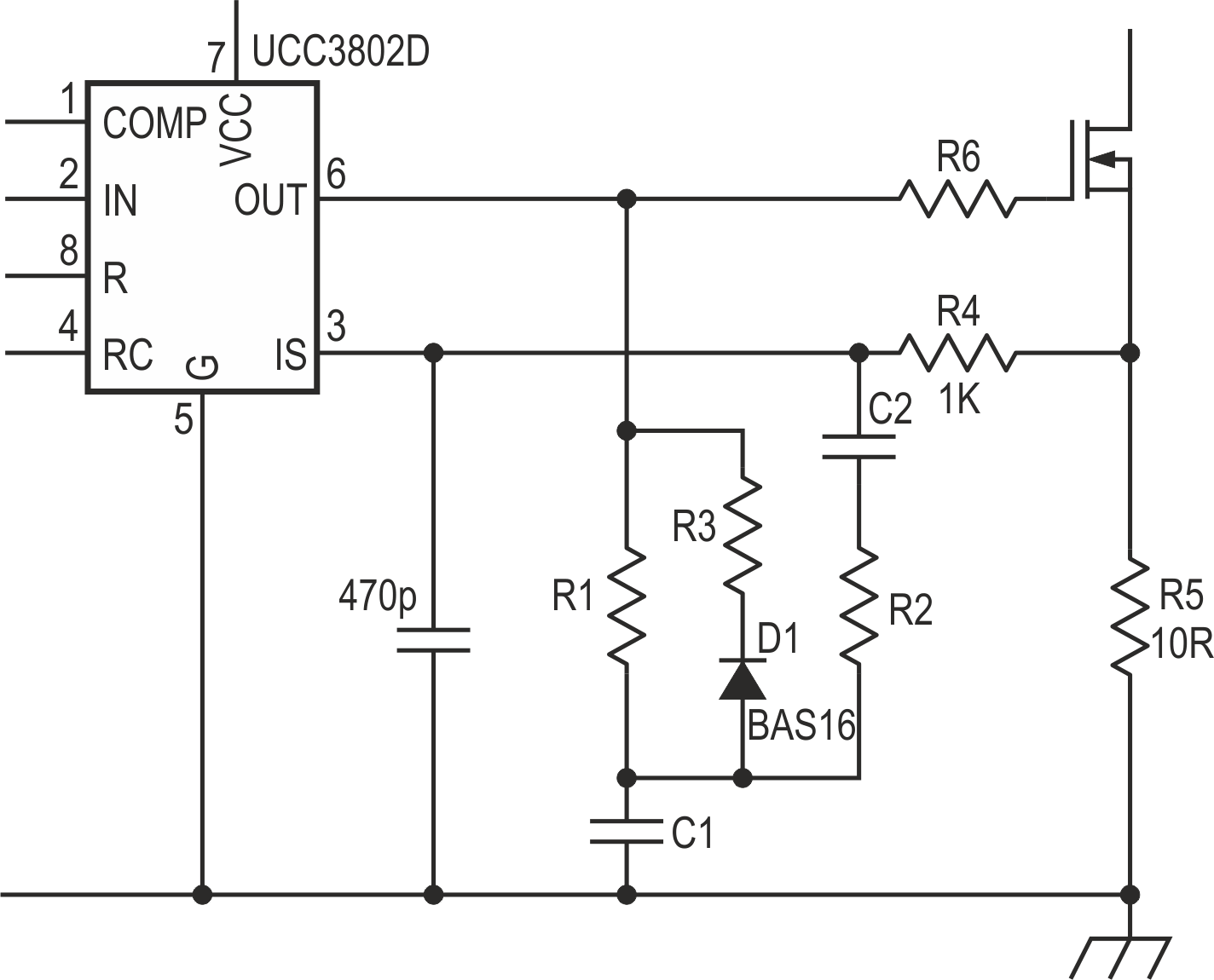

Схема, представленная на Рисунке 6, свободна от этих проблем. Она работает с любым контроллером, независимо от схемы его генератора.
Компенсация наклона, работающая с любым контроллером.
Рисунок 6. Компенсация наклона, работающая с любым контроллером.
Когда уровень сигнала на подключенном к затвору выходе OUT высокий, пилообразное напряжение увеличивается благодаря заряду конденсатора C1 через резистор R1. Во время спада напряжения на выходе управления затвором C1 разряжается через диод D1 и резистор R3. Степень компенсации наклона задается резистором R2.

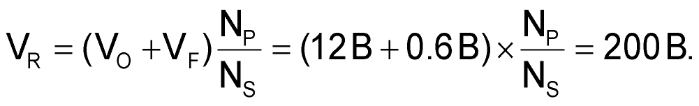

Напряжение вторичной обмотки, пересчитанное к первичной, равно
(Отношение числа витков 16:1). Частота переключения равна 100 кГц (T = 10 мкс).

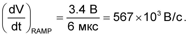

Чтобы получить достаточно линейную пилу, максимальное напряжение можно выбрать равным 1/3 VCC; то есть, если VCC = 12 В, разумное значение пикового напряжения составит 4 В. Тогда амплитуда пилообразного напряжения равна 4 В – 0.6 В = 3.4 В.

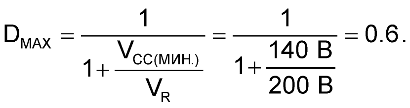

Вычислим максимальный коэффициент заполнения:
Максимальное время включения:
Наклон пилы равен:

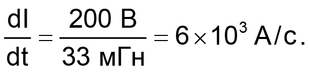

Скорость спада тока первичной обмотки:

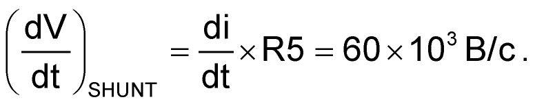

Скорость нарастания напряжения на резисторе R5:

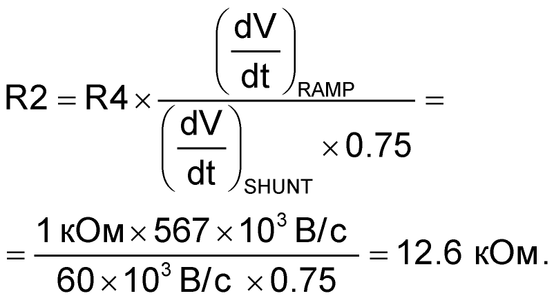

Рассчитаем сопротивление резистора R2 для 75-процентной компенсации наклона:
Следующим шагом надо найти значения R1 и C1 при соблюдении условия R1 << R2. Чтобы получить подходящие номиналы R1 и C1, нужно использовать формулу заряда конденсатора:
В этом примере t = 6 мкс, VCC = 12 В, V1 = 0.6 В, V2 = 4 В, поэтому расчет дает RC = 17 мкс.
Хорошим выбором будет C1 = 22 нФ и R1 = 750 Ом.
Сопротивление разрядного резистора R3 может быть настолько мало, насколько это возможно, чтобы пиковый ток диода D1 не превышал допустимых пределов, для чего должно выполняться R3 × C1 << tOFF (где tOFF – время выключения). В нашем примере, если в качестве D1 выбрать BAS16 и R3 = 47 Ом, получим tOFF = 4 мкс и R3 × C1 = 1 мкс.
Реактивное сопротивление конденсатора C2 должно быть намного ниже, чем R2; удобным выбором будет C2 = C1.
