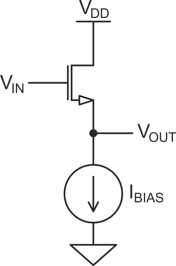

На Рисунке 1 показана базовая схема усилителя с общим стоком и идеальным источником тока.
Как видно на Рисунке 1, в усилителе с общим стоком в качестве входа используется затвор, а в качестве выхода – исток. Поскольку выходное напряжение на истоке «повторяет» входное напряжение на затворе, эта конфигурация также известна как истоковый повторитель. Сток подключен к постоянному напряжению.
Базовая конфигурация усилителя с общим стоком.
Рисунок 1. Базовая конфигурация усилителя
с общим стоком.
Предполагается, что для n-канальных МОП-транзисторов постоянное напряжение – это напряжение питания VDD, а для p-канальных – земля.

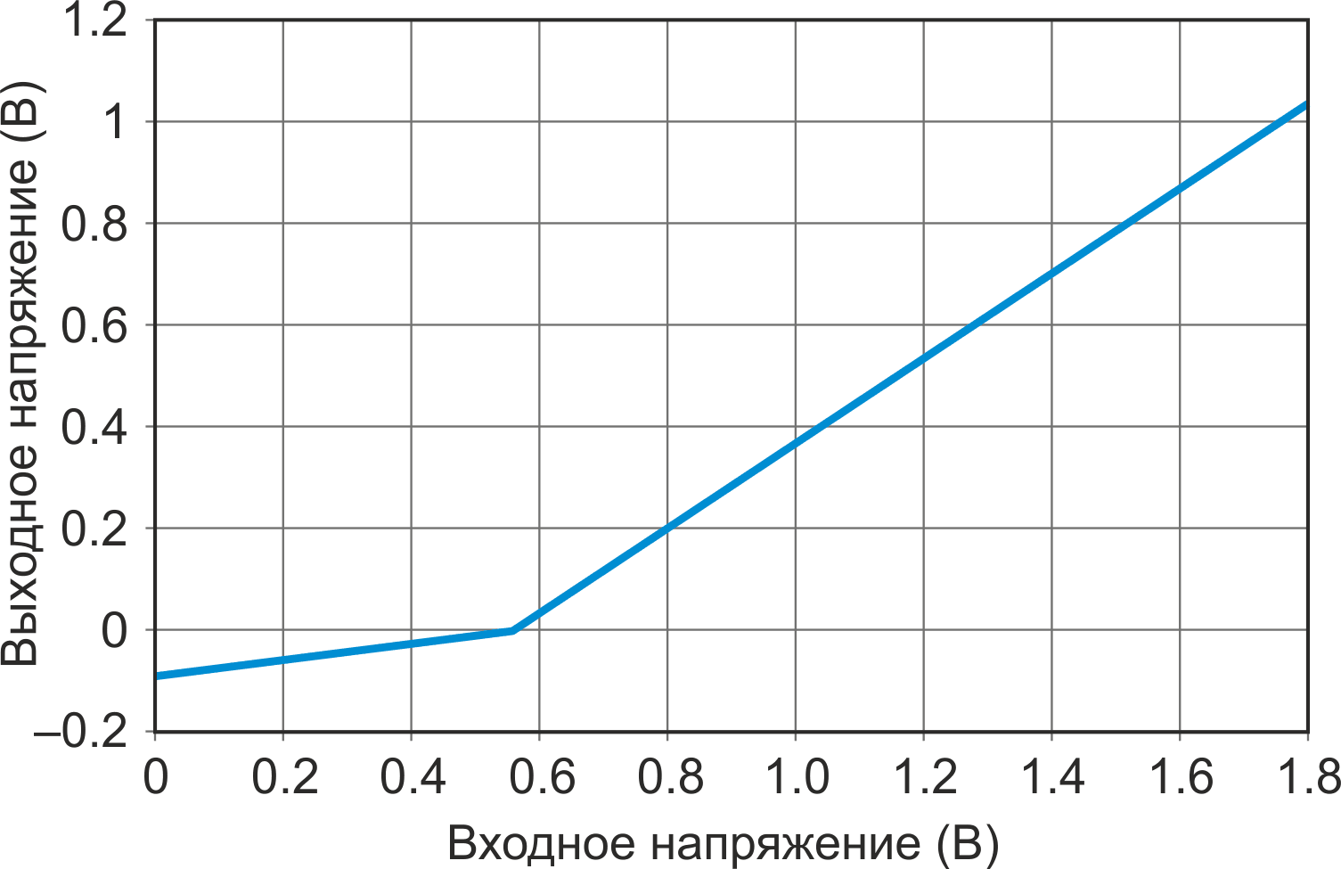

На Рисунке 2 приведена характеристика для большого сигнала усилителя с общим стоком, показанного на Рисунке 1. Область отрицательного выходного напряжения на графике объясняется тем, что в схеме используется идеальный источник тока.

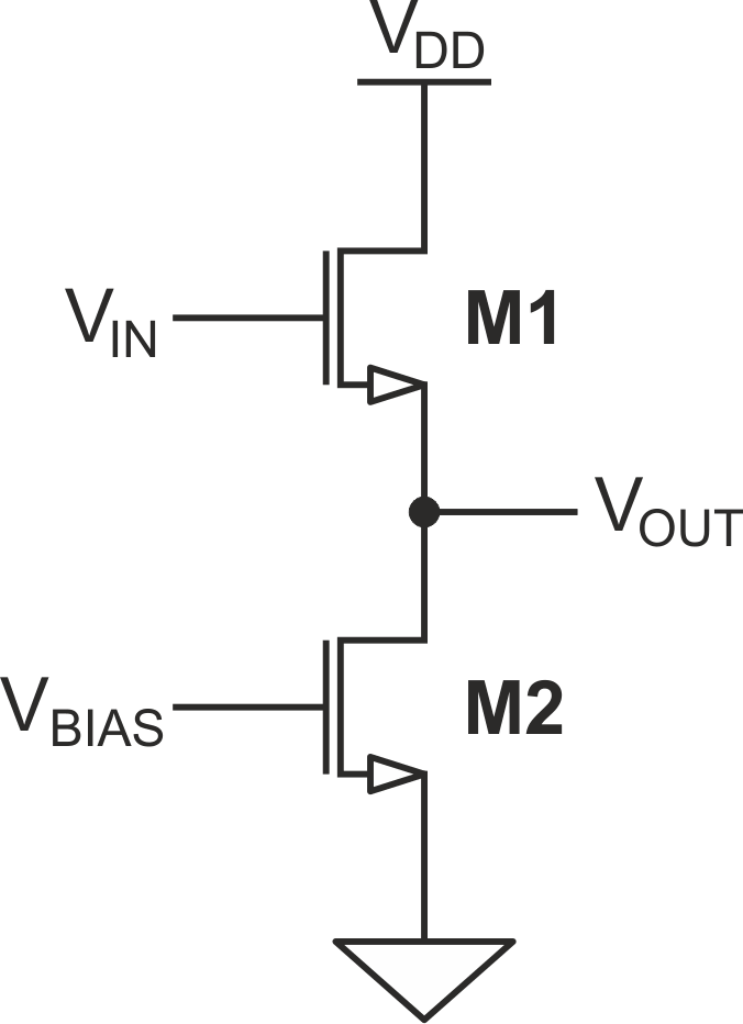

Поскольку в схеме используется идеальный источник тока, Рисунок 1 не отражает того, как на самом деле был бы реализован усилитель с общим стоком. В действительности источник тока будет сделан на основе нагрузочного транзистора, как показано на Рисунке 3. Нагрузочный транзистор обозначен как M2.
Усилитель с общим стоком и источником тока на МОП-транзисторе (М2).
Рисунок 3. Усилитель с общим стоком и источником
Чтобы транзистор M2 работал правильно, он должен находиться в насыщении, поэтому характеристика этого усилителя для большого сигнала немного отличается. Насыщение наступает, когда VOUT ≥ VBIAS – VTH. Если VOUT ниже, чем VBIAS – VTH, транзистор M2 работает в линейной области, что ухудшает характеристики истокового повторителя.
