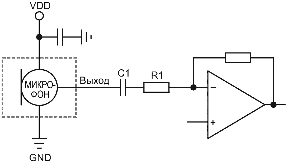

МЭМС-микрофоны с аналоговыми выходами имеют простой интерфейс подключения к хост-схеме, показанный на Рисунке 1. Стоит отметить, что внутренний усилитель микрофона формирует аналоговый выходной сигнал, который уже имеет приемлемый уровень и сравнительно низкое выходное сопротивление.
Аналоговый МЭМС-микрофон, подключенный к внешнему усилителю.
Рисунок 1. Аналоговый МЭМС-микрофон, подключенный к внешнему усилителю.
Чтобы избежать необходимости согласовывать постоянное входное напряжение хост-схемы с постоянным выходным напряжением МЭМС-микрофона, используется блокировочный конденсатор C1. Комбинация элементов C1 и R1 формирует частоту полюса, которая должна быть установлена достаточно низкой, чтобы гарантированно обеспечить передачу сигналов желаемых звуковых частот на хост-схему с приемлемым уровнем затухания, т. е. для минимальной звуковой частоты 20 Гц:

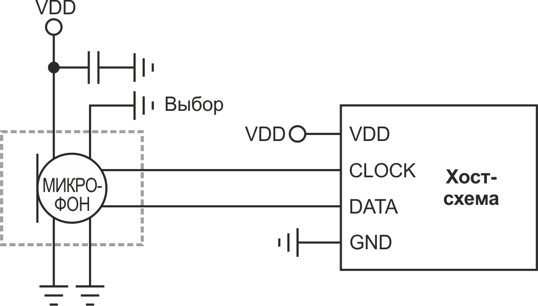

На Рисунке 2 показано, как один цифровой микрофон с PDM может быть подключен к хост-схеме. Вывод «Выбор» на рисунке может быть подключен либо к шине VDD, либо к GND, чтобы определить, передаются ли данные по нарастающему или спадающему фронту тактового сигнала.
Подключение одного цифрового PDM МЭМС-микрофона.
Рисунок 2. Подключение одного цифрового PDM МЭМС-микрофона.

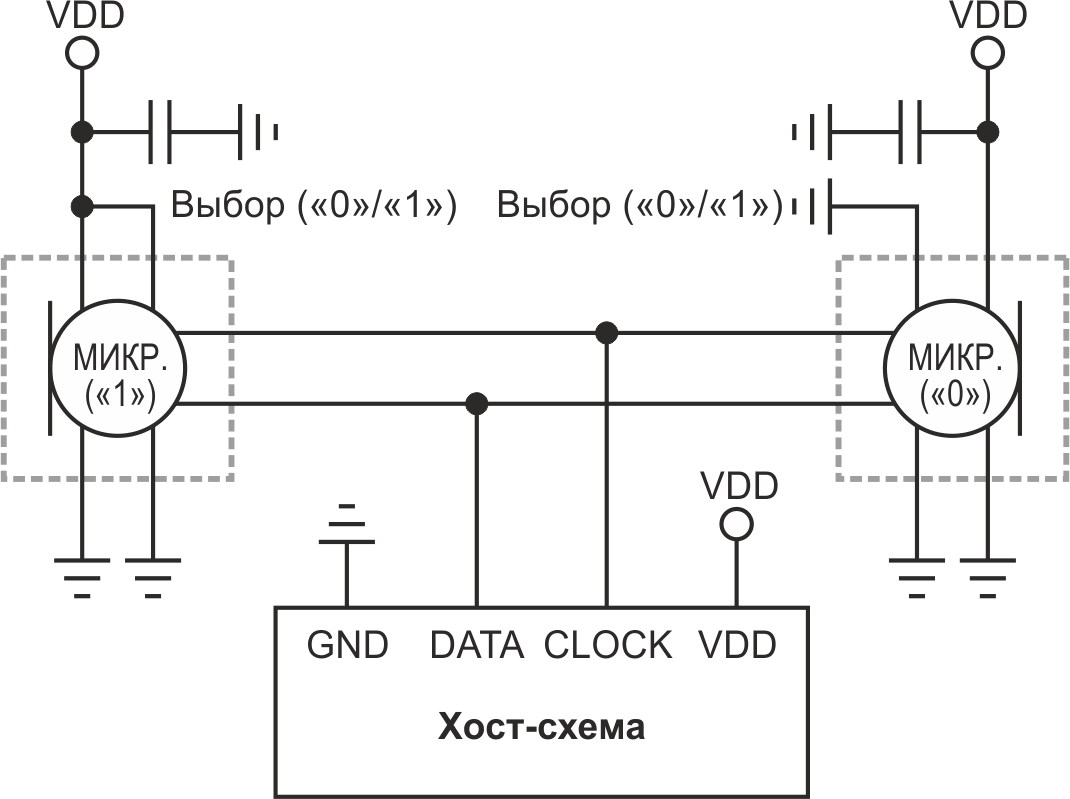

На Рисунке 3 показано, как два цифровых PDM МЭМС-микрофона могут быть подключены к хост-схеме с использованием общих линий синхронизации и данных. Такая конфигурация часто используется при реализации стереомикрофонов.
Подключение двух цифровых PDM МЭМС-микрофонов с использованием общих линий синхронизации и данных.
Рисунок 3. Подключение двух цифровых PDM МЭМС-микрофонов с
