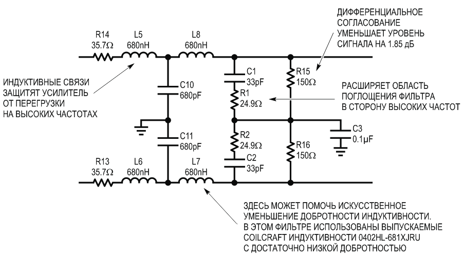

Рисунок 1. Интерфейсный фильтр с полосой пропускания примерно 10 МГц,
включаемый между LTC6409 и LTC2270.
Интерфейсный фильтр ограничивает широкополосные шумы драйвера, однако при плохой конструкции он также может ухудшить значение SFDR. Чтобы получить оптимальные характеристики SFDR для драйвера и АЦП, следует начать с этих общих рекомендаций:
  • Со стороны своих входов АЦП должен видеть низкий импеданс. Поскольку выборка осуществляется преимущественно синфазно, входное согласование также должно быть синфазным.
  • Схема драйвера должна видеть импеданс относительно высоким, в особенности при работе на полной шкале АЦП.
  • Наилучшие характеристики имеют поглощающие фильтры (никогда ни разомкнуты, ни закорочены).
  • Конденсатор в цепи согласования синфазного входа ослабляет эффект обратного выброса заряда в схему драйвера и АЦП. Фильтр, содержащий синфазную согласующую нагрузку и должным образом подавляющий обратный выброс заряда, будет оптимизировать SFDR.

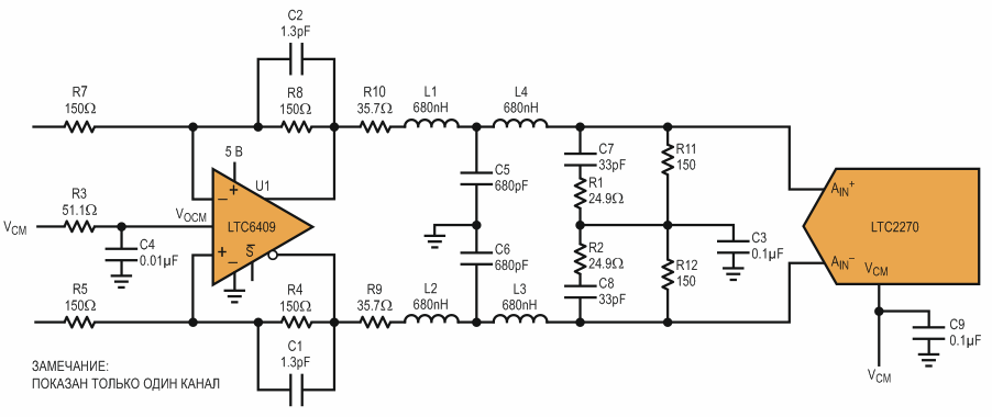

Список советов по проектированию интерфейсного фильтра этим не исчерпывается, в особенности в части разводки печатной платы, но приведенные рекомендации затрагивают основные направления. Фильтр, представленный на Рисунке 1, иллюстрирует эти рекомендации и хорошо проявляет себя в лабораторных испытаниях. На Рисунке 2 изображена полная схема.
Входные аналоговые интерфейсы высокопроизводительных конвейерных АЦП
Рисунок 2. Полная схема аналогового интерфейса АЦП, включающая буфер LTC6409,
фильтр нижних частот с частотой среза 10 МГц и LTC2270.

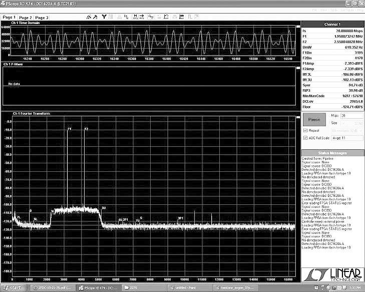

Рисунок 3. Двухтональный спектр LTC2270. Повышенный уровень шумов
привнесен генератором сигналов.

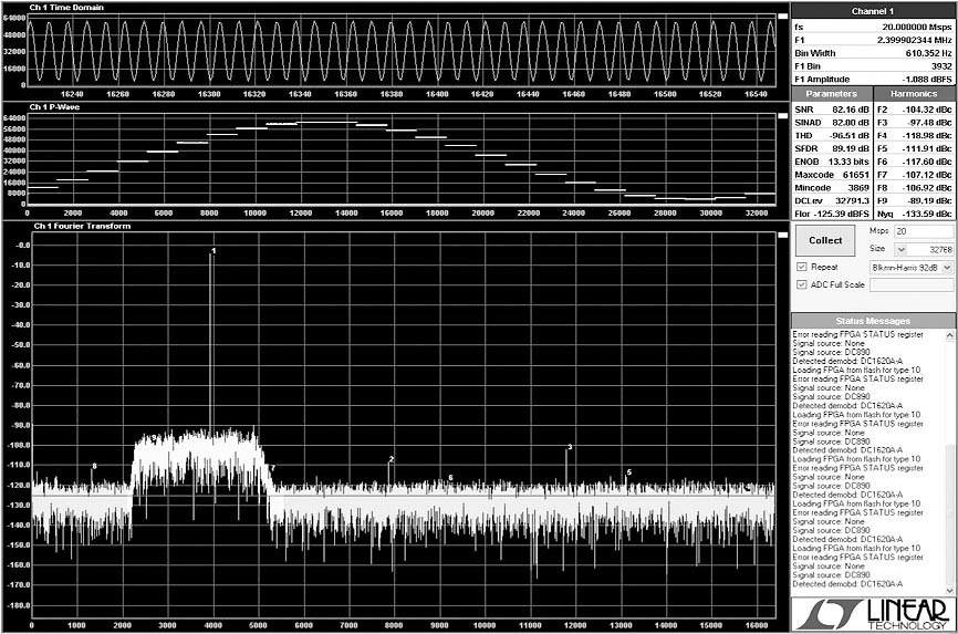

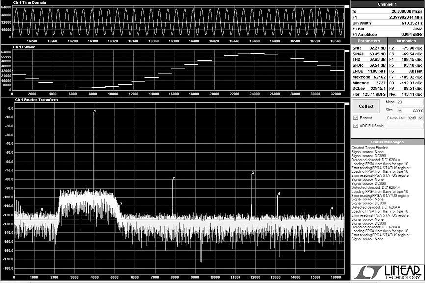

Например, на Рисунке 3 приведены результаты двухтонального теста, проведенного с использованием интерфейсного фильтра с Рисунка 2. Кроме того, Рисунок 4 позволяет сопоставить уровни искажений при наличии поглощающей согласующей нагрузки и при ее отсутствии. Как видим, согласование заметно уменьшает искажения. Внутри полосы SFDR превышает 100 дБ, а отношение сигнал/шум снизилось всего на 0.4 дБ. Также в результате лабораторных испытаний могут быть выявлены неожиданные избыточные шумы или искажения. В большинстве случаев после экспериментов потребуется определенная доработка схемы. Например, сокращение ширины полосы пропускания может улучшить отношение сигнал/шум, но за это нередко приходится расплачиваться ростом искажений.

Рисунок 4. Спектр синусоиды 2.4 МГц после дискретизации в LTC2270 при частоте выборки
20 млн. отсчетов в секунду. SFDR довольно мал, когда из интерфейсного
фильтра удалены все выходные элементы согласования (сверху).
При правильно сконструированном фильтре характеристики SNR и искажений
близки к указанным в техническом описании (внизу).
