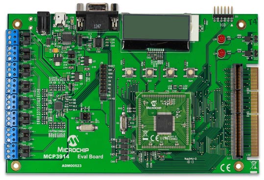

Microchip также анонсировала две отладочные платы, которые помогут конструкторам в изучении и использовании новых приборов. MCP3913 EVB (номер для заказа ADM00522) и MCP3914 EVB (номер для заказа ADM00523) могут быть приобретены по цене $99.99 каждая.
 Microchip - Отладочная плата MCP3914
Отладочная плата MCP3914.
