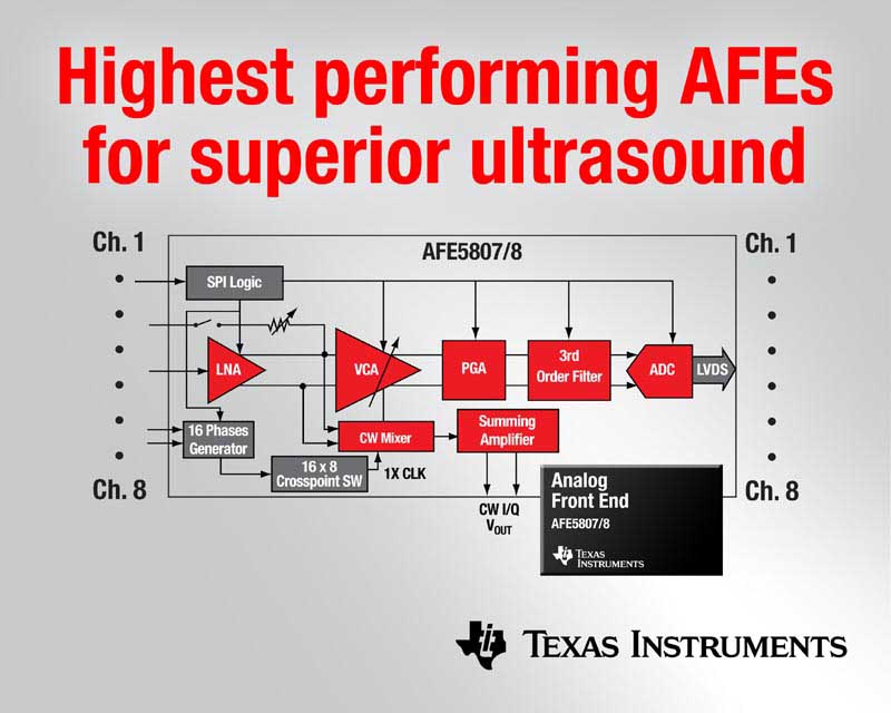

Компания Texas Instruments объявила о выпуске двух полностью интегрированных аналоговых внешних интерфейса (AFE). Устройства оснащены доплеровским смесителем с незатухающими гармоническими колебаниями (CW) и предназначены для регистрирующего доплеровский спектр ультразвукового оборудования среднего и высокого класса. Устройства AFE5807 и AFE5808 ориентированы на нужды разработчиков ультразвуковых систем. Они поддерживают превосходную производительность и качество изображения при наилучших шумовых характеристиках (0.75 нВ/√Гц). В дополнение к этому встроенный режим CW позволяет измерять и показывать скорость кровотока на эхограммах. Размеры новых устройств на 25 процентов меньше, чем у конкурирующих решений, что обеспечивает компактность монтажа системы при большем числе каналов. Получить дополнительную информацию и заказать образцы устройств AFE5807 и AFE5808 можно на сайте www.ti.com/ultrasound-preu.
Дополнительные важные характеристики и преимущества AFE5807 и AFE5808
  • Интегрированный доплеровский смеситель с незатухающими гармоническими колебаниями и суммирующий усилитель с очень низким уровнем фазового шума при включении (лучше чем –155 дБс/Гц при частоте несущей от 1 кГц до 2.5 МГц) облегчает разработку устройств, формирующих луч с незатухающей гармонической волной.
  • Устройство AFE5807 представляет собой маломощное решение: 88 мВт/канал при 1.1 нВ/√Гц, 40 MSPS, 12-разрядная дискретизация.
  • Устройство AFE5808 представляет собой решение с высокой производительностью: оптимизация для обеспечения низкого уровня шумов (0.75 нВ/√Гц), мощность 149 мВт/канал, производительность 65 MSPS и 14-разрядный аналого-цифровой преобразователь с показателем отношения сигнала к шуму 77 дБ относительно полной шкалы.
  • Оба устройства имеют восемь интегрированных каналов со следующими компонентами:
    • Малошумящий усилитель (LNA) с настройками усиления 24/18/12 дБ позволяет получить линейный входной диапазон 0.25/0.5/1 В (Vpp). Активная нагрузка 50, 100, 200 или 400 Ом поддерживает диапазон входных амплитуд для преобразователей разных классов.
    • Управляемый напряжением аттенюатор (VCA) и усилитель с программируемым усилением (PGA), имеющий полный максимальный коэффициент усиления 54 дБ, обеспечивают превосходный динамический диапазон.
    • Линейный фазовый низкочастотный фильтр (LPF) 3го порядка с выбираемой полосой пропускания 10, 15, 20 и 30 МГц.
    • 12-разрядные и 14-разрядные АЦП с выходом LVDS и производительностью до 65 MSPS.
    • Программируемые режимы для оптимизации мощности и производительности в различных режимах получения изображений.
