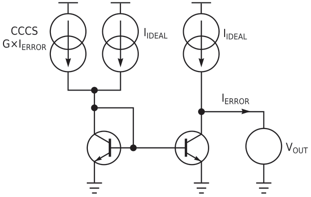

Смоделировать выходной ток смещения токового зеркала несложно. Нужно просто подать входной ток, измерить выходной ток и вычислить разность. Однако этот выходной ток смещения не равен входному току смещения, особенно когда отношение токов схемы зеркала не равно 1:1. Моделирование входного тока смещения с высокой точностью является более сложной задачей. Предположим, вы имеете дело с зеркалом 1:1 и хотите узнать, какой входной ток необходим для получения выходного тока 10 мкА. В идеале входной ток должен составлять 10 мкА, если предположить, что входной ток смещения равен нулю. Однако из-за конечного значения бета биполярных транзисторов, конечных выходных сопротивлений, рассогласований и т. д. входной ток смещения не равен нулю. Схема на Рисунке 1 обеспечивает высокую точность и малое время моделирования.
Эта схема используется для моделирования входных токов смещения токового зеркала.
Рисунок 1. Эта схема используется для моделирования входных токов смещения
токового зеркала.
Для того чтобы заставить ток CCCS (current-controlled current source, источник тока, управляемый током) сравняться с током смещения на входе, используется обратную связь. Ток, текущий в источник напряжения VOUT, представляет собой разность между выходным током зеркала и идеальным выходным током IIDEAL. Этот ток является «током ошибки» (IERROR). Когда ток CCCS равен входному току смещения, ток ошибки равен нулю. CCCS с большим коэффициентом усиления усиливает ток ошибки, и CCCS добавляет его к входному току. Таким образом, создается цепь обратной связи, и ток, измеряемый через CCCS, является входным током смещения. В цепи обратной связи реализован большой коэффициент усиления, который обеспечивает высокую точность (пренебрежимо малый ток ошибки). А поскольку результат получается путем вычисления рабочей точки по постоянному току, время моделирования невелико.

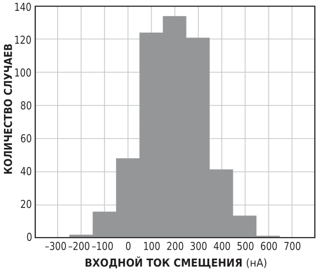

Эта гистограмма показывает распределение входного тока смещения.
Рисунок 2. Эта гистограмма показывает распределение входного
тока смещения.
На Рисунке 2 показаны результаты моделирования 500 прогонов методом Монте-Карло для IIDEAL = 10 мкА, коэффициента усиления G = 1000 и VOUT = 1 В. N-p-n транзисторы имеют длину эмиттера 40 микрон и изготавливаются с использованием BiCMOS кремний-германиевого технологического процесса с проектными нормами 0.35 микрон, но этот метод моделирования можно использовать для всех токовых зеркал и всех типов транзисторов. Среднее значение распределения для гистограммы на Рисунке 2 составляет 194 нА, а стандартное отклонение – 131 нА. Среднее значение не равно нулю из-за ошибки, вносимой базовым током.
