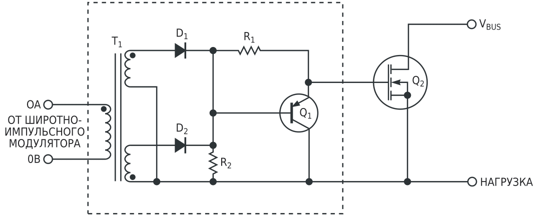

Драйвер верхнего плеча питает IGBT и MOSFET
Система малой и средней мощности на Рисунке 1 обеспечивает интерфейс между широтно-импульсным модулятором и IGBT- или MOSFET-коммутатором верхнего плеча. Ее можно использовать для сопряжения ТТЛ- или КМОП-схем с H-мостом, если буферизировать ее драйвером МОП-транзистора, например, ICL7667 или MIC4423. При положительном напряжении на клемме OA диод D1 проводит ток, заряжая входную емкость полевого транзистора через резистор R1. Значение сопротивления R1 и выходное сопротивление источника управляющего сигнала определяют время включения полевого транзистора. После того, как емкость зарядится, напряжение на резисторе R1 становится равным 0 В, и транзистор Q1 выключается. В течение мертвого времени ШИМ емкость затвора разряжается через Q1 и резистор R2. Сопротивление R2 и коэффициент передачи тока транзистора Q1 определяют время выключения полевого транзистора. Время включения и выключения этой схемы составляет менее 150 нс.
Эту недорогую схему можно использовать для управления MOSFET или IGBT верхнего плеча.
Рисунок 1. Эту недорогую схему можно использовать для управления MOSFET или IGBT верхнего плеча.

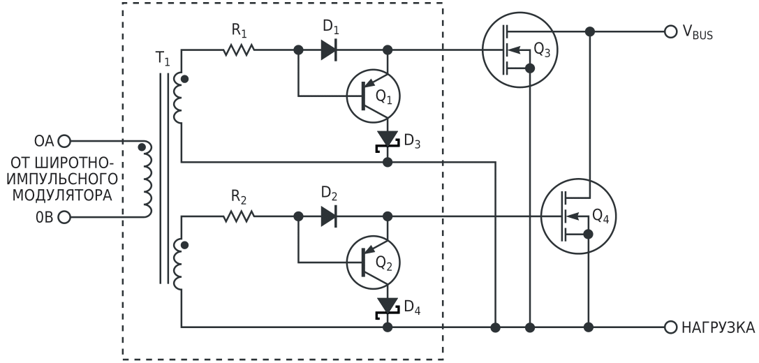

В системах, требующих более высокой мощности, можно использовать схему с двумя полевыми транзисторами (Рисунок 2). Резисторы R1 и R2, а также выходное сопротивление драйвера ШИМ или полевого транзистора определяют время включения. Сопротивления резисторов R1 и R2, а также значения коэффициентов передачи тока транзисторов Q1 и Q2 определяют время выключения. Диоды Шоттки D3 и D4 предотвращают протекание тока через переходы коллектор-база транзисторов Q1 и Q2 при отрицательном сигнале управления. С помощью этой схемы можно получить времена переключения меньше 50 нс при включении и меньше 100 нс при выключении, в зависимости от выходного сопротивления источника управляющего сигнала, подаваемого на трансформатор.
Два MOSFET, включенных параллельно, обеспечивают бóльшую мощность, чем схема на Рисунке 1.
Рисунок 2. Два MOSFET, включенных параллельно, обеспечивают бóльшую мощность, чем схема на Рисунке 1.
