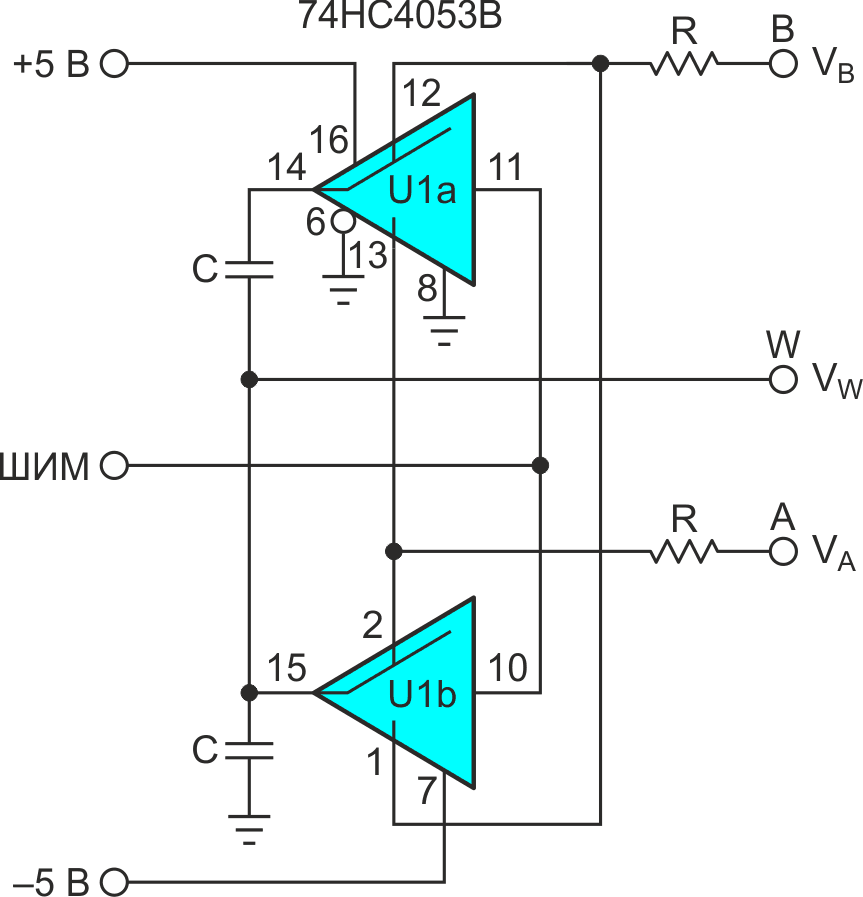

Сигнал ШИМ противофазно управляет КМОП-переключателями и RC-цепью для имитации ЦП.
Рисунок 1. Сигнал ШИМ противофазно управляет КМОП-переключателями
RC-фильтрация пульсаций ограничивает частотную характеристику, как правило, десятками-сотнями Гц.
Переключатель U1b подключает узел W движка к узлу B, когда ШИМ = 1, и к узлу A, когда ШИМ = 0. Считая, что коэффициент заполнения ШИМ P может меняться от 0 до 1, и предполагая отсутствие чрезмерной нагрузки на узел W, получим:
VW = P(VB – VA) + VA.
В то же время переключатель U1a подключает W к узлу A, когда ШИМ = 1, и к узлу B, когда ШИМ = 0, то есть, в противофазе относительно U1b. Из-за связи по переменному току это не влияет на постоянную составляющую выходного сигнала потенциометра, но инверсия фазы относительно U1b обеспечивает активное подавление пульсаций, как описано в статье «Подавитель пульсаций ШИМ ЦАП с аналоговым вычитанием» [1].

Максимально допустимое значение R определяется требуемой точностью напряжения VW под нагрузкой. Минимальное значение R определяется:
  1. Требуемой точностью сопротивления после учета непостоянства сопротивления r замкнутого ключа U1b, которое составляет 40 ± 40 Ом для микросхемы HC4053, питаемой, как показано на Рисунке 1.
  2. Требуемой интегральной нелинейностью, зависящей от производственного разброса сопротивлений замкнутого ключа, который для показанного здесь включения HC4053 составляет всего 5 Ом.
Допустимый рабочий диапазон сопротивлений R для 8-битного разрешения N составит от 1 кОм до 10 кОм. N программируется.

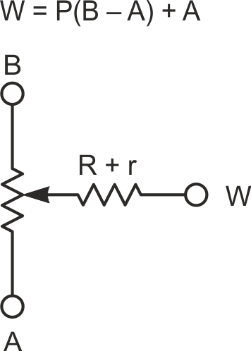

В результате получается эквивалентная схема, показанная на Рисунке 2. Обратите внимание, что в отличие от механического или цифрового потенциометра, где выходное сопротивление существенно меняется в зависимости от установленного положения движка, выходное сопротивление ШИМ-потенциометра (R + r) номинально постоянно и не зависит от установки.
Эквивалентная схема ШИМ-потенциометра, где r - сопротивление замкнутого переключателя, P - коэффициент заполнения ШИМ, а конденсаторы фильтра пульсаций не показаны.
