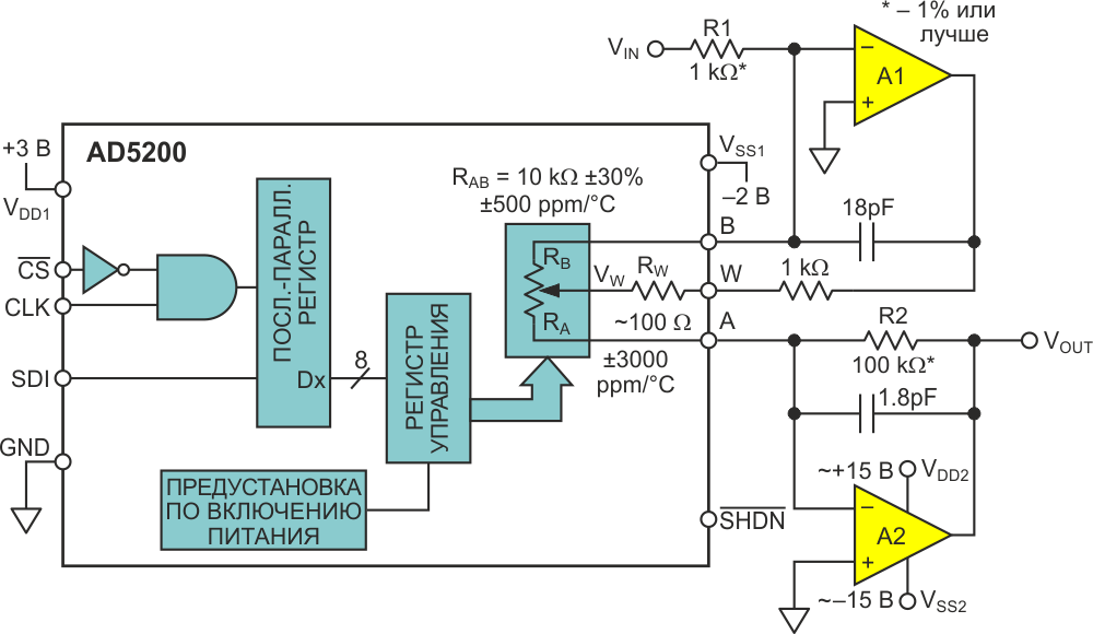

Но не все потеряно. Идея, представленная на Рисунке 1, реализует близкое к логарифмическому управление усилением с помощью обычного линейного ЦП (такого, например, как выпускаемый Analog Devices недорогой биполярный AD5200).
Линейный цифровой потенциометр моделирует логарифмическую функциональную характеристику.
Рисунок 1. Линейный цифровой потенциометр моделирует логарифмическую функциональную
характеристику.

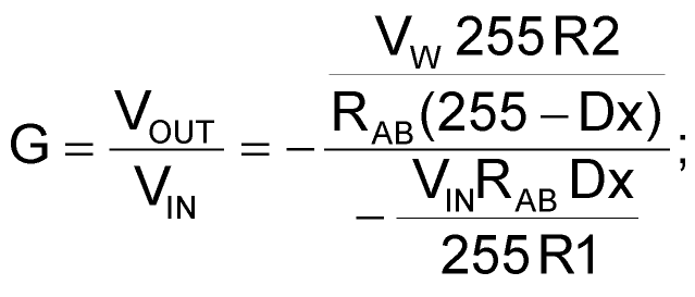

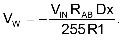

Обозначим десятичное представление положения движка потенциометра (0 – 255) как Dx. Расчетную формулу для зависимости коэффициента усиления усилителя VOUT/VIN от Dx легко вывести, если делать это поэтапно. Прежде всего, представим напряжение движка VW в виде функции входного напряжения VIN:
  (1)
Теперь выражаем VOUT как функцию VW:
  (2)
Затем объединяем выражения 1 и 2:
  (3)
где G – коэффициент усиления.
  (4)
  (5)
И, конечно же:
  (6)
и
  (7)

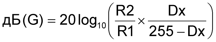

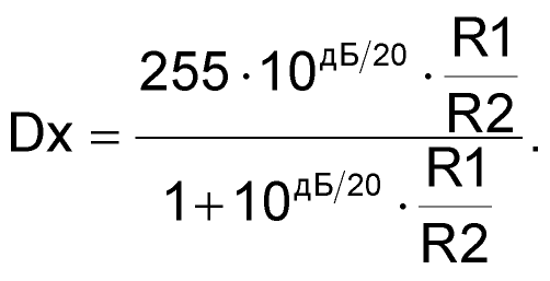

Мы получаем:
  (8)
Интересные особенности полученных уравнений для усиления включают в себя:

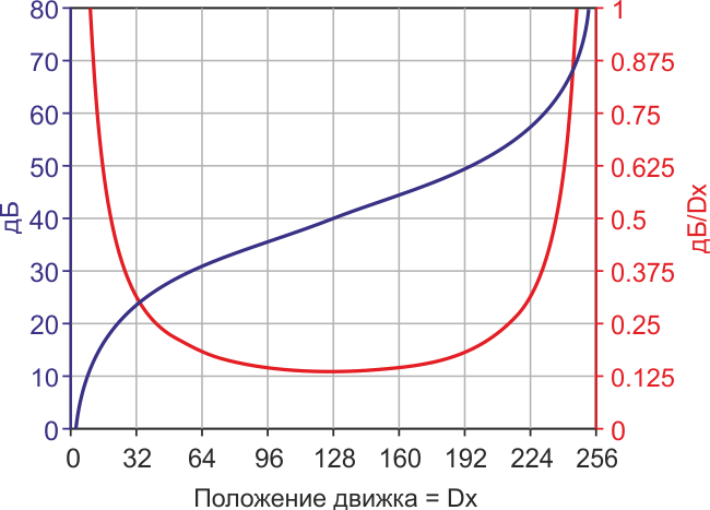

Зависимость усиления в дБ (ось y слева) и разрешения установки усиления (ось y справа) от Dx (ось x).
Рисунок 2. Зависимость усиления в дБ (ось y слева) и разрешения
  1. Обещанное (приблизительно) логарифмическое поведение Dx/(255 – Dx). Как видно из Рисунка 2, при R2/R1=100 установка Dx = 8 дает усиление примерно 10 дБ, далее при Dx равном 23, 128, 232 и 247 коэффициент усиления будет увеличиваться, соответственно, до 20 дБ, 40 дБ, 60 дБ и 70 дБ. Особенно важно то, что разрешение установки усиления остается не хуже 1 дБ во всем диапазоне 60 дБ (1000:1). Кроме того, Dx = 0 устанавливает нулевое усиление, а Dx = 255 разрывает обратную связь.
  2. Использования движка потенциометра в качестве входного контакта эффективно перемещает вывод движка внутрь контура обратной связи усилителя А1 (Рисунок 1), тем самым исключая его вклад в ошибку усиления и улучшая временнýю и температурную стабильность настройки усиления.
  3. Использование элемента RAB одновременно в качестве резистора обратной связи усилителя A1 и входного резистора A2 (Рисунок 1) снижает чувствительность к отклонению и температурному коэффициенту сопротивления RAB , оставляя R1 и R2 единственными доминирующими факторами, определяющими точность установки усиления.
