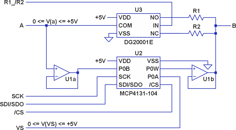

Усовершенствованный программируемый реостат
Простое добавление элементов U3 и R2 в схеме на Рисунке 2 смягчает эти проблемы, уменьшая требуемое максимальное значение «num». В случае, когда сопротивление R2 больше R1, сопротивления между R1 и R2 должны быть реализованы путем выбора аналоговым переключателем U3 резистора R1, а не R2. Для бóльших сопротивлений следует выбрать R2.
Улучшенный программируемый реостат, смягчающий проблемы неопределенности базового программируемого реостата за счет уменьшения требуемого максимального значения «num»
Рисунок 2. Улучшенный программируемый реостат, смягчающий проблемы неопределенности
значения «num».
Чтобы понять, чем схема на Рисунке 2 лучше предыдущей, рассмотрим случай, когда требуется обеспечить сопротивление в диапазоне от 1 кОм до 16 кОм. В схемах на Рисунках 1 и 2 сопротивление R1 равно 1 кОм. Чтобы получить значение 1 кОм, «num» должно быть равно 0. Для 16 кОм «num» На Рисунке 1 будет равно 240, что дает максимальное значение EF, равное ±1/(256 – 240) или приблизительно 6.3%. Но на Рисунке 2 значения сопротивления 4 кОм и выше будут получены путем отключения коммутатором U3 резистора R1 вместо 4-килоомного резистора R2. Максимальное требуемое значение «num» будет 192, и EF уменьшится в 4 раза – до 1.6%. Также будет видно, что схема на Рисунке 2 значительно снижает требования к характеристикам операционного усилителя (ОУ) с точки зрения ограничения ошибок, вызванных конечными коэффициентами усиления усилителей без обратных связей. Чтобы увидеть это, необходим некоторый анализ. Учитывая максимально допустимую относительную погрешность сопротивления (OAERR), вносимую парой операционных усилителей, можно увидеть, что должно выполняться соотношение:

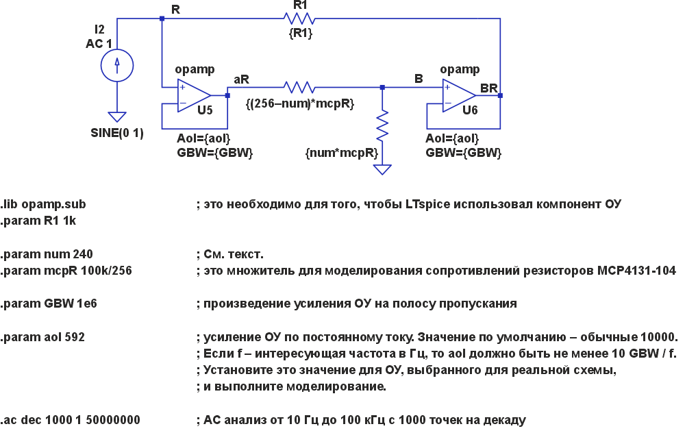

Подстановка HCLG(jf) вместо αa и αb в формуле (1) дает полином четвертого порядка, определяемый действительными и мнимыми членами HCLG(jf). Проще решить задачу с помощью моделирования в LTspice, чем решать ее алгебраически.
LTspice предлагает определяемый пользователем операционный усилитель, называемый… «opamp». Его можно настроить на выбранные пользователем значения a0L и GBW. Для решения данной задачи инструмент настроен так, как показано на Рисунке 3.
Для определения требований к операционному усилителю при работе с сигналами переменного тока можно использовать LTspice.
Рисунок 3. Для определения требований к операционному усилителю при работе с сигналами переменного
Значение a0L, необходимое для сигналов переменного тока, будет больше, чем дает расчет по формуле (3). Рекомендуется начать со значения a0L, по умолчанию равного 10,000 (100 дБ), и попробовать различные значения GBW.
Используйте полученные результаты для выбора операционного усилителя для реальной схемы и либо смоделируйте его, если модель существует, либо, по крайней мере, повторите моделирование, обновив минимальные заданные значения a0L и GBW для выбранного ОУ.
В Таблице 1 приведены некоторые примеры поведения схемы с различными идеализированными операционными усилителями. Очевидно, что в любой схеме характеристики на постоянном токе не являются проблемой практически для любого операционного усилителя. Но также очевидно, что характеристики данного ОУ по переменному току в схеме на Рисунке 2 значительно лучше, чем в схеме на Рисунке 1, и что заданная величина ошибки в схеме на Рисунке 2 может быть достигнута с помощью менее точного и менее дорогого ОУ.
