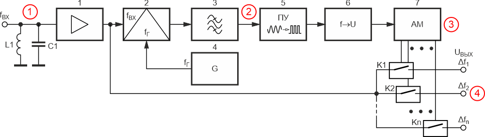

Проблемой большинства высокочастотных фильтров является довольно широкая полоса пропускания и невозможность разделения этой полосы на поддиапазоны. Приведенное ниже схемотехническое решение позволяет решить эту проблему относительно несложным образом. На Рисунке 1 показана одна из возможных схем выполнения многополосного ВЧ-фильтра клапанного типа. На входе устройство содержит первичный фильтр, пропускающий полосу частот, подлежащих разбиению на поддиапазоны. В качестве простейшего такого фильтра может быть использован LC-контур L1C1, а, в идеале, полосовой фильтр с П-образной амплитудно-частотной характеристикой.
Многоканальный узкополосный ВЧ-фильтр клапанного типа: 1 - каскад усиления; 2 - смеситель; 3 - фильтр; 4 - гетеродин; 5 - пороговый преобразователь синусоиды в прямоугольные импульсы; 6 - преобразователь частоты в напряжение; 7 - амплитудный мультиплексор; K1-Kn - аналоговые ключи.
Рисунок 1. Многоканальный узкополосный ВЧ-фильтр клапанного типа: 1 – каскад усиления; 2 – смеситель; 3 – фильтр;
4 – гетеродин; 5 – пороговый преобразователь синусоиды в прямоугольные импульсы; 6 – преобразователь
частоты в напряжение; 7 – амплитудный мультиплексор; K1–Kn – аналоговые ключи.
Сигнал с входного фильтра через усилитель – 1 поступает на смеситель – 2, на второй вход которого продается сигнал от гетеродина – 4. Далее при посредстве фильтра – 3 выделяется разностный сигнал, который поступает на пороговое устройство (ПУ) – 5, например, компаратор, который преобразует сигналы синусоидальной или иной формы в последовательность импульсов прямоугольной формы. Сигнал с выхода компаратора – 5 подается на преобразователь – 6 частоты в пропорциональное ей напряжение. В качестве такого устройства может быть использован классический преобразователь частоты в напряжение, часто используемый в аналоговых измерителях частоты. Далее сигнал поступает на амплитудный мультиплексор (АМ) – 7 на основе специализированной поликомпараторной микросхемы из семейства контроллеров линейных шкальных индикаторов.
В зависимости от уровня входного сигнала, или, соответственно, частоты этого сигнала, происходит переключение компараторов амплитудного мультиплексора, управляющих работой аналоговых ключей K1–Kn [110], Рисунок 1. Входы этих ключей подключены к выходу усилителя – 1. В зависимости от частоты входного сигнала (напряжения на управляющем входе АМ) будет происходить переключение того или иного ключа K1–Kn, позволяющего передавать входной усиленный сигнал на один из выходов устройства. В частности, при использовании микросхем, подобных LM3914, количество таких поддиапазонов может быть до 10. Таким образом, исходная полоса входных сигналов может быть разделена на соответствующее количество поддиапазонов.

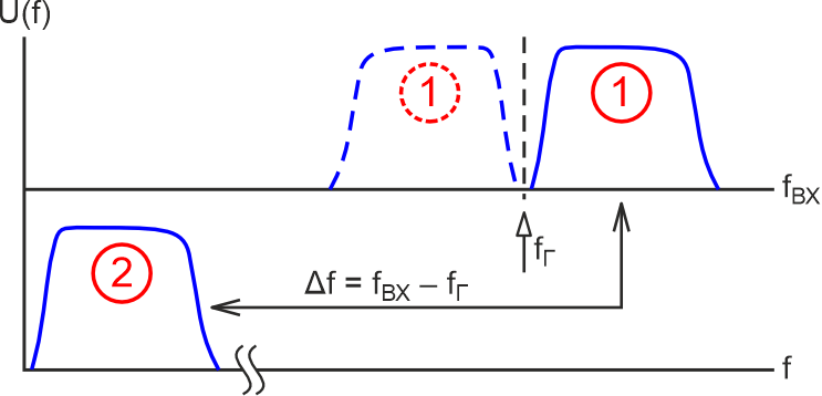

Рисунок 2 иллюстрирует процесс переноса входных частот высокочастотного диапазона в низкочастотную область. Полоса входных частот, выделенная на Рисунке 2 сплошной линией, при подаче на смеситель – 2 сигнала гетеродина – 4 частотой fГ, переносится в низкочастотную область (нижняя половина графика). Пунктирной линией показана возможность переноса в НЧ-область полосы частот, лежащих ниже частоты гетеродина. Выбор той или иной полосы частот (сплошная или пунктирная линии графика, Рисунок 2) определяется настройкой входного фильтра частот.
 Перенос полосы входных частот ВЧ-диапазона в низкочастотную область.
Рисунок 2.  Перенос полосы входных частот ВЧ-диапазона

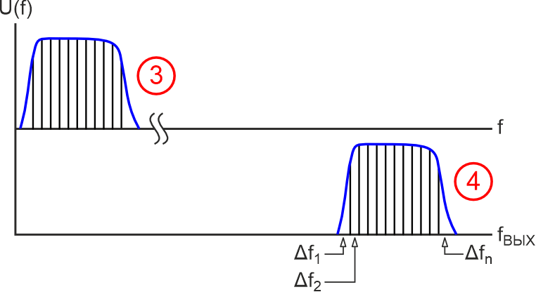

На Рисунке 3 показано разбиение полосы частот, перенесенной в низкочастотную область, на несколько поддиапазонов с использованием преобразователя частоты в напряжение и, затем, амплитудного мультиплексора, управляющего работой аналоговых ключей K1–Kn. Нижняя половина рисунка иллюстрирует обратный перенос диапазона частот в их исходную высокочастотную область.
Разбиение полосы частот низкочастотного диапазона на n поддиапазонов с последующим переносом их в высокочастотную область.
Рисунок 3.  Разбиение полосы частот низкочастотного диапазона
Таким образом, появляется возможность разбиения полосы входных частот на ряд поддиапазонов и обеспечение избирательного прохождения входных сигналов на тот или иной выход высокочастотного фильтра.
