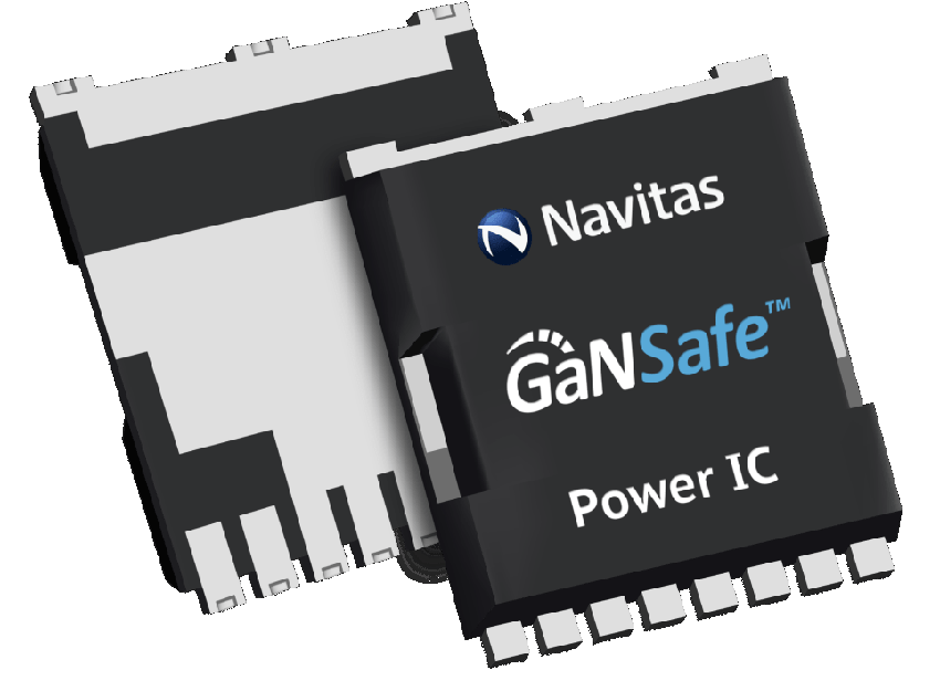

Бортовое зарядное устройство на базе GaN от Changhan, использующее мощный GaNSafe от Navitas, достигает 6 кВт/л при 96% эффективности преобразования постоянного тока
Рисунок 2. Бортовое зарядное устройство на базе GaN от Changhan, использующее мощный
постоянного тока.

Хотя полевые транзисторы из GaN имеют затворы с довольно низким напряжением пробоя, интеграция оптимального драйвера затвора в одном корпусе помогает уменьшить эту уязвимость. Микросхемы из GaN обеспечивают надлежащее управление затвором, предотвращая его повреждение и повышая надежность.
Микросхемы питания GaNSafe от Navitas демонстрируют эту стратегию, поскольку они обеспечивают высокую эффективность в сложных условиях эксплуатации с высокими температурами и длительным временем работы. Эти микросхемы четвертого поколения на базе GaN, способные непрерывно работать при напряжении 650 В и выдерживать пиковое напряжение 800 В, оснащены системой управления драйвером затвора (с нулевой индуктивностью цепи затвор-исток), датчиками и критически важными функциями защиты, что делает их самыми безопасными в отрасли устройствами питания на базе GaN.
GaNSafe позволяет изменять скорости включения и выключения и скорость нарастания напряжения для повышения соответствия нормам электромагнитных помех. Встроенные элементы безопасности включают сверхбыструю защиту от короткого замыкания (в пределах 50 нс), переключение на частоте 2 МГц и защиту от электростатического разряда напряжением 2 кВ, которые отсутствуют в дискретных GaN-транзисторах.
Микросхемы GaNSafe обеспечивают хорошие тепловые характеристики благодаря использованию корпусов TOLL (RSS(ON) = 35-98 мОм) и TOLT (RSS(ON) = 25-98 мОм). Благодаря верхнему охлаждению в корпусе TOLT предусмотрен отвод тепла, что позволяет использовать устройства с высоким током и оптимизировать управление температурой (Рисунок 3).
Технология GaNSafe
Рисунок 3. Технология GaNSafe.
