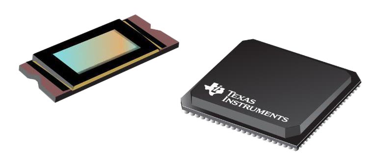

Texas Instruments - DLP4500NIR, AM3358
DLP4500NIR (слева) и процессор Sitara AM3358.
Устройство DLP4500NIR

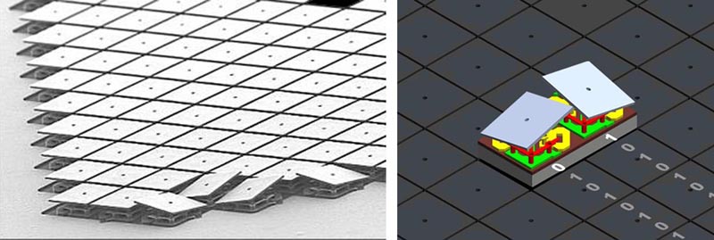

Порядка миллиона микрозеркал с цифровым программированием, являющихся сердцем технологии DLP, оставляют позади любые другие компоненты и решения, доступные в настоящее время для NIR-спектроскопии. В комплекте с одноэлементным детектором, DLP4500NIR позволяет разработчикам заменить дорогие массивы линейных чувствительных элементов и создать устройства с высокими характеристиками, сократив при этом количество используемых компонентов. Оптимизированный для диапазона от 700 до 2500 нм, DLP4500NIR может быть запрограммирован для одновременной селекции и аттенюации многих длин волн со скоростями перестройки до 4 кГц. Архитектура DLP также позволяет в течение установленного периода измерений улучшить отношение сигнал-шум до значений, превышающих 30,000:1, и получать результаты за меньшее время и с более высокой точностью, чем с помощью спектрометров, использующих традиционные решения.
Каждое микрозеркало в DLP4500NIR для получения заданных комбинаций может управляться индивидуально, оставляя при этом пользователю возможность дальнейшей более тонкой настройки спектрального разрешения и диапазонов длин волн, а также для установки времени интегрирования и выравнивания светопропускания. В результате пользователи c помощью единственной системы смогут применять адаптивные методы сканирования для оптимизации анализа «на лету» более широкого круга веществ.

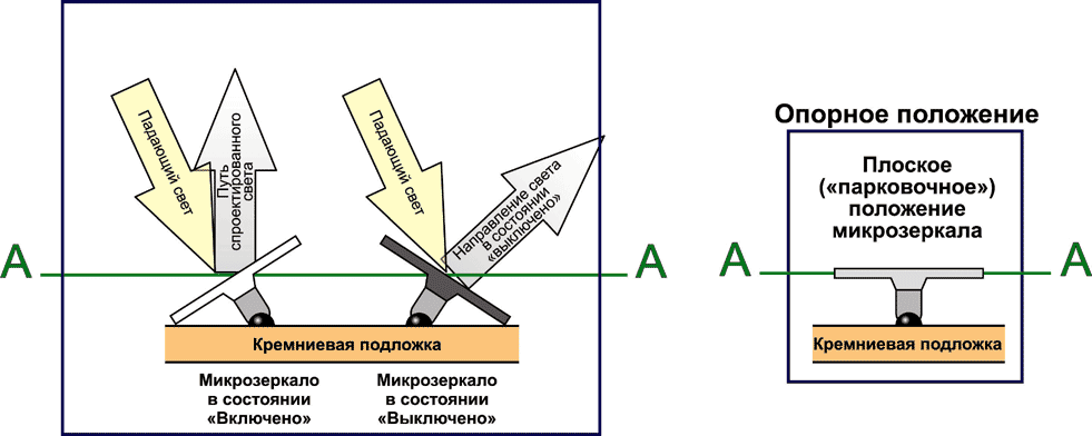

Крайние положения микрозеркала и световые пути
Крайние положения микрозеркала и световые пути.

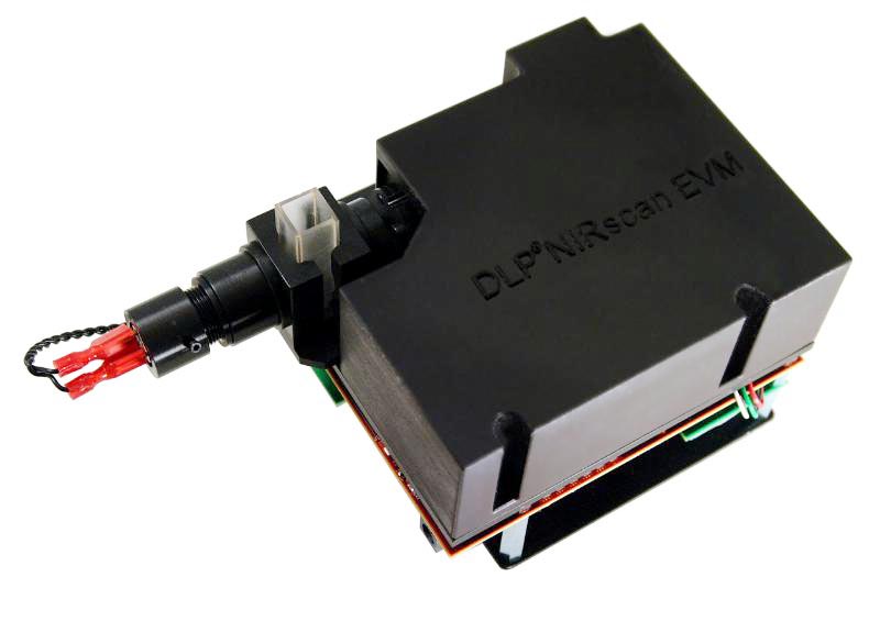

Оценочный модуль DLP NIRscan
Оценочный модуль DLP NIRscan предоставляет новые возможности инженерам, создающим недорогие портативные многофункциональные спектрометры. Заявленный, как первая платформа разработки приборов для спектроскопии на базе технологии DLP, DLP NIRscan имеет многочисленные интерфейсы, обеспечивающие высокую гибкость конструирования. В состав DLP NIRscan, помимо DLP4500NIR и цифрового контроллера DLPC350, входит одноэлементный расширенный InGaAs-детектор, объединенный с пробоотборным модулем и галогенной лампой.
Оценочный модуль DLP NIRscan.
Вычислительная мощность DLP NIRscan обеспечивается процессором Sitara AM3358 ARM с ядром Cortex-A8 и 24-битным сигма-дельта АЦП с частотой преобразования 30 тысяч выборок в секунду (ADS1255). Встроенные порты Ethernet и два USB обеспечивают как проводное, так и беспроводное подключение для обмена данными с компьютером. (Wi-Fi и Bluetooth переходники продаются отдельно).
Предустановленная операционная система Linux и встроенный веб-сервер на аппаратной платформе BeagleBone Black позволяют настраивать устройство без скачивания специального ПО. Разработчики могут просто подключить DLP NIRscan с компьютеру через USB и запустить браузер. Веб-интерфейс делает возможным удаленное подключение к развертываемым системам посредством разнообразных устройств, включая смартфоны или планшеты. Пользователи также могут получить доступ к средствам поддержки и инструментам сообщества разработчиков ПО с открытым кодом BeagleBoard.org.
