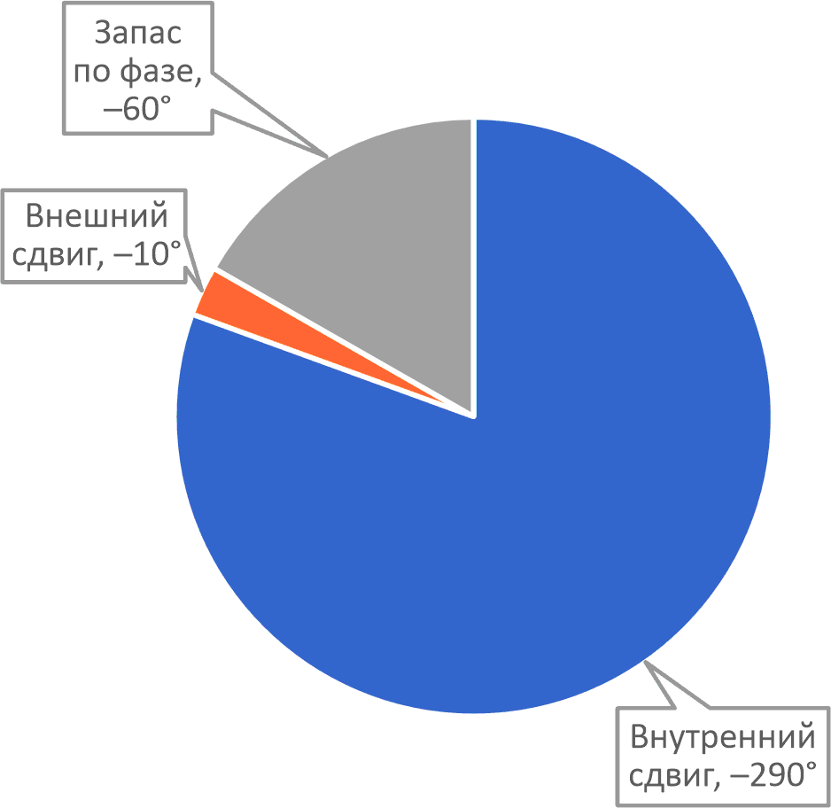

Фазовый сдвиг в контуре обратной связи можно наглядно представить с помощью круговой (секторной) диаграммы, поскольку 360 градусов фазового сдвига хорошо соответствуют 360 градусам окружности (Рисунок 1). Каждый источник фазового сдвига будет все больше и больше увеличивать площадь, занимаемую на диаграмме. По достижении сдвига в 360 градусов весь сектор запаса по фазе израсходуется, и схема станет неустойчивой. Отставание по фазе выражается как отрицательный фазовый сдвиг, а опережение – как положительный.
Секторная диаграмма фазового сдвига контура обратной связи усилителя с числами, обозначающими градусы фазового сдвига.
Рисунок 1. Секторная диаграмма фазового сдвига контура обратной связи

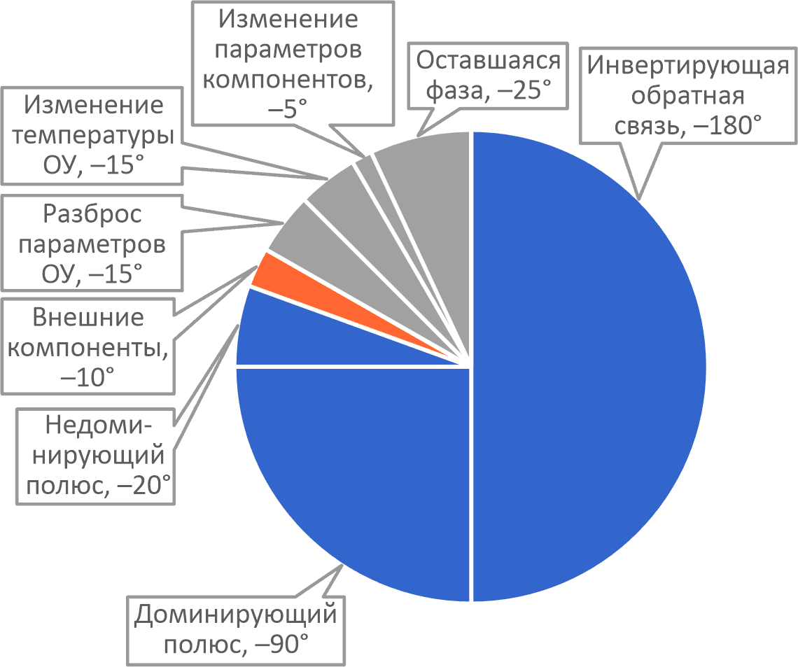

Из Рисунка 2 видно, что если общий сдвиг для отрицательной обратной связи составляет –180 градусов, –90 градусов для доминирующего полюса AOL, –20 градусов для недоминирующего полюса AOL и –10 градусов вносятся внешними компонентами, то до того, как фазовый сдвиг достигнет –360 градусов и обратная связь станет положительной, останется –60 градусов.
Расширенная секторная диаграмма фазового сдвига контура обратной связи усилителя.
Рисунок 2. Расширенная секторная диаграмма фазового сдвига контура обратной
связи усилителя.

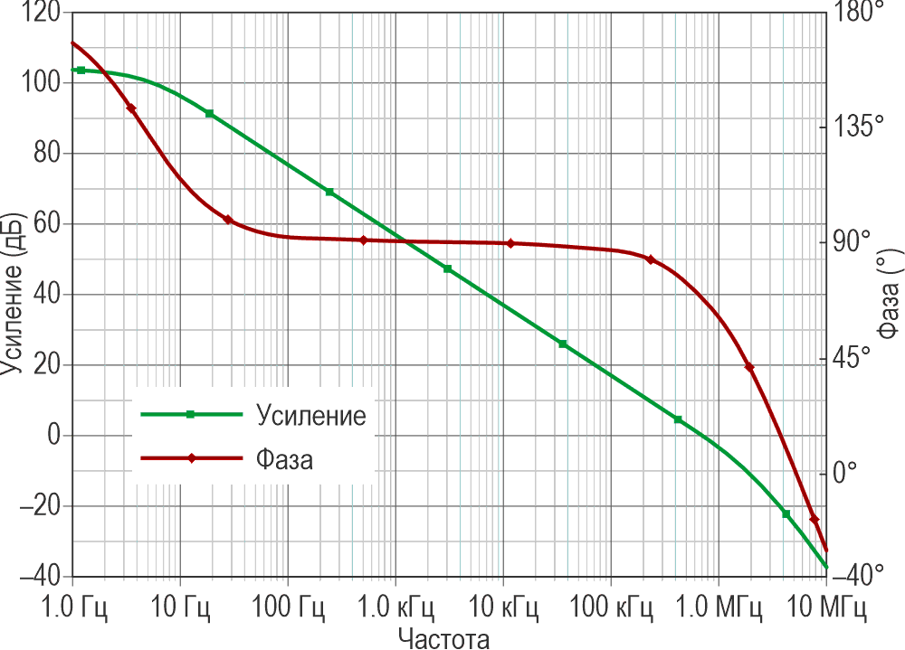

Хотя компенсация эффекта Миллера снижает необходимость создания на кремнии конденсаторов очень большой емкости, это приводит к большому разбросу значений AOL из-за производственного разброса и температурной зависимости емкости конденсатора Миллера. Рассматривая Рисунок 3, можно заключить, что наихудшим случаем для устойчивости усилителя будет сочетание большого значения AOL с низкой емкостью конденсатора Миллера, приводящее к росту частоты единичного усиления.
Диаграмма Боде типичного операционного усилителя.
Рисунок 3. Диаграмма Боде типичного операционного усилителя.
Это означает, что фазовый сдвиг, вносимый недоминирующими полюсами на высокой частоте, будет сильнее ухудшать фазу петли обратной связи.
Согласно эмпирическому правилу, вариации полосы пропускания операционных усилителей в пределах 30% обусловлены производственным разбросом параметров, и еще 30% – температурной зависимостью параметров. Выходной импеданс усилителя без обратной связи устанавливается внутренними цепями смещения, параметры которых имеют разброс, поэтому хорошим приближением учета его влияния на фазовый сдвиг является значение примерно 15%. Именно из-за разброса этих факторов, а также из-за сдвигов некоторых других параметров усилителя, неизбежных в процессе производства, рекомендуется 45-градусный запас по фазе.
Рекомендуемые запасы по фазе в 30 и 60 градусов имеют свои преимущества и недостатки: 30 градусов означают бóльшую величину выброса, связанного с производственными и температурными факторами, а также потенциальную возможность того, что небольшое количество изготовленных систем может оказаться неустойчивым. Однако это может дать более быстрое установление. С другой стороны, запас по фазе в 60 градусов уменьшит максимальную величину выброса на выходе усилителя, но из-за более сильного демпфирования такой системы компромиссом будет увеличенное время установления.
В большинстве случаев хорошим правилом является 45 градусов запаса по фазе. Для высокоскоростных приложений с жестким выходным контролем допустимо значение фазового сдвига в 30 градусов. Для чувствительных систем, не допускающих перерегулирования, может быть полезно при проектировании предусмотреть запас по фазе в 60 градусов.
