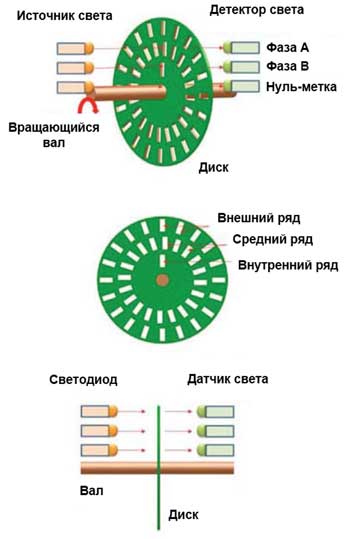

Оптический энкодер (термин «энкодер» здесь не связан с кодированием цифровых данных) является инкрементальным датчиком положения, в котором используется источник света (светодиод), два фотодатчика, смещенных друг относительно друга на 90°, и стеклянный или пластиковый диск между ними (рис. 1). На диске вырезаны тонкие щели, исходящие из центра. При вращении диска датчики видят чередование светлых и темных полос.
Количество щелей на диске и некоторые другие параметры определяют разрешение датчика, которое обычно составляет 1024, 2048 или даже 4096 отсчетов на оборот. В отличие от трансформаторных датчиков, таких как резольверы, оптические энкодеры долгое время не были массово представлены на рынке, пока не появились долговечные светодиоды и эффективные фотодатчики.
Оптические энкодеры
Рис. 1. Оптические энкодеры.
Физическое расположение фотодатчиков позволяет энкодеру определять направление вращения. Основная схема преобразует выходные импульсные последовательности двух датчиков (называемых выходами A и B) в пару битовых потоков, по которым можно судить как о движении, так и о его направлении.
Однако энкодер является инкрементальным, а не абсолютным датчиком положения. Чтобы определять абсолютное положение, в большинство энкодеров добавляют третий выход и фотосенсор для получения нуль-метки. При этом вал должен совершить достаточный поворот, чтобы поймать этот сигнал. Есть способы добавления к оптическому энкодеру полноценного сигнала абсолютного положения, но это усложняет устройство датчика.
Оптические энкодеры предлагают очень хорошее разрешение, но они не так надежны, как резольверы: на пути прохождения оптического сигнала может оказаться грязь, или кодирующий диск может быть загрязнен. Однако производительность энкодеров более чем достаточна для многих приложений - они компактные, легкие, имеют небольшое потребление, просты в подключении и отличаются малой стоимостью.

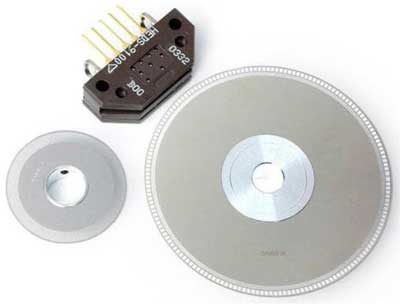

Примерами типовых оптических датчиков для двигателей и систем с вращением являются двухканальные модули HEDS-9000 и HEDS-9100 производства Avago Technologies (теперь - Broadcom). Эти недорогие высокопроизводительные модули включают в себя светодиоды с линзами и микросхему детектора, которые вместе с управляющей электроникой и выходным интерфейсом помещены в небольшой пластиковый корпус C-образной формы (рис. 2). Модули имеют сильно коллимированный источник света и особое расположение фотоприемника, что делает их малочувствительными к несоосности при установке.
Двухканальные модули HEDS-9000 и HEDS-9100
Рис. 2. Двухканальные модули HEDS-9000 и HEDS-9100.
Обратите внимание, что кодирующий диск, называемый кодовым колесом, приобретается отдельно, с разрешением 500 CPR (отсчетов на оборот) и 1000 CPR для HEDS-9000 и 96…512 CPR для HEDS-9100. Модули имеют два канала (A и B) с TTL-совместимыми цифровыми выходами и требуют одного источника питания 5 В.

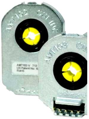

Существует альтернатива оптическим энкодерам – энкодеры, использующие емкостную связь вместо оптической, как, например, в датчиках CUI AMT10 Series (рис. 3). Это семейство включает ряд надежных высокоточных модулей, доступных в инкрементальных и абсолютных версиях, с разрешением до 12 бит (4096 отсчетов). Разрешение выбирается пользователем из 16 значений с помощью четырехпозиционного DIP-переключателя. Состояние квадратурных выходов A/ B этих модулей передается по стандартному CMOS-совместимому интерфейсу SPI.
Емкостный энкодер CUI AMT10
Рис. 3. Емкостный энкодер CUI AMT10.
В отличие от оптических энкодеров в CUI AMT используется повторяющийся выгравированный рисунок из проводников на движущейся и неподвижной частях энкодера. При вращении энкодера относительная емкость между двумя частями увеличивается или уменьшается, и это изменение емкости детектируется, что несколько похоже на работу фототранзисторов в оптическом энкодере. При этом влияние пыли и загрязнений оказывается незначительным.
Стоит иметь в виду, что резольверы и энкодеры все-таки являются механическими системами с особыми требованиями к монтажу и электрической совместимости. Чтобы не производить множество разных уникальных датчиков, CUI предлагает для серии AMT10 различные вспомогательные аксессуары: рукава, крышки и монтажные основания. Поэтому один и тот же базовый датчик может использоваться с валами различного диметра и для различных способов установки. Резольверы и энкодеры обеспечивают измерения с разрешением до 1/100° (0.6 угловой минуты) или даже лучше, но разрешение - это не то же самое, что точность (для некоторых приложений более важен первый параметр, а для других приложений - второй).

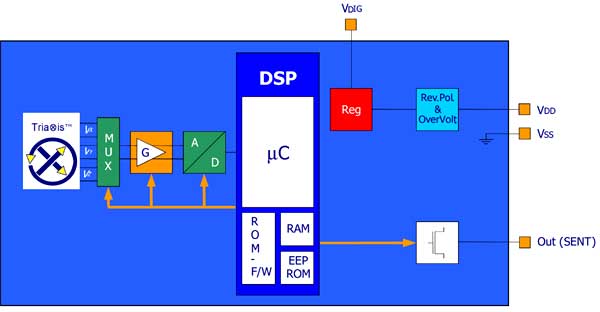

В состав некоторых датчиков Холла входит не только сам сенсор. Например, трехосевой датчик положения MLX90367 производства компании Melexis представляет собой интегральную микросхему абсолютного датчика, чувствительного к плотности магнитного потока, проходящего перпендикулярно и параллельно поверхности ИС. Он чувствителен к трем составляющим плотности потока, что позволяет MLX90367 (совместно с корректной магнитной системой) распознавать абсолютное положение любого движущегося магнита (например, вращение в диапазоне 0…360°).
Данное устройство, имея 12-битное разрешение, способно выполнять обработку сигнала с помощью встроенного микроконтроллера и DSP (рис. 4). Это позволяет делать необходимые вычисления, вносить поправки для существующих нелинейностей и многое другое. Микросхема имеет множество особенностей и функций, выбираемых пользователем, а также поддерживает различные форматы выходных данных, включая расширенный формат со встроенной коррекцией ошибок SENT (SAE J2716-2010), который широко используется в автомобильных приложениях.
Melexis MLX90367
Рис. 4. Melexis MLX90367.
