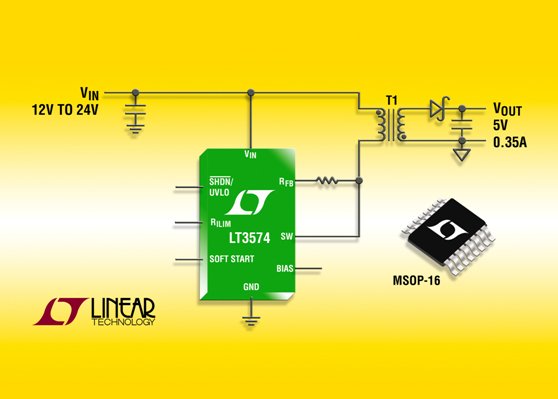

Компания Linear Technology представила обратноходовый (Flyback) изолированный DC/DC конвертер LT3574. Отличительной особенностью преобразователя является отсутствие оптопары в цепи обратной связи и дополнительной измерительной обмотки трансформатора. Погрешность установления выходного напряжения при этом не превышает 0.7%. Значение выходного напряжения задается номиналами двух внешних резисторов и коэффициентом передачи импульсного трансформатора. Встроенный NPN-ключ, компактный MSOP корпус и отсутствие дополнительных компонентов в цепи обратной связи упрощает монтаж и позволяет сократить площадь, занимаемую преобразователем на плате.
Linear Technology LT3574
Технические характеристики:
Входное напряжение – 3 .. 40 В;
Максимальный выходной ток – 0.65 А;
Рабочая частота – 40 .. 1000 кГц;
Рабочий температурный диапазон – от –40 °C до 125 °C;
Корпус – MSOP16.
Применение:
Промышленные, автомобильные и медицинские изолированные источники питания.
