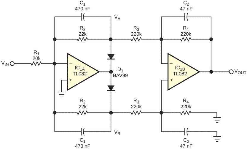

Схема на Рисунке 1 полезна, когда требуется амплитудная демодуляция сигнала или нахождение его усредненного абсолютного значения. Схема состоит из двух каскадов, первый из которых – IC1A – представляет собой преобразователь абсолютного значения с дифференциальным выходом. Второй каскад на элементе IC1B – это обычный дифференциальный усилитель. Комбинация двух каскадов выполняет функцию нахождения абсолютного значения несимметричного сигнала, но только в том случае, если R3 >> R2. Конденсаторы C1 интегрируют ток и выдают усредненные напряжения VA и VB. Кроме того, конденсаторы образуют точки с низким импедансом по переменному току в узлах VA и VB, когда выходные диоды смещены в обратном направлении. Дополнительные конденсаторы C2, параллельные резисторам R4, придают схеме характеристики фильтра нижних частот второго порядка и удаляют оставшуюся переменную составляющую сигнала. На практике сопротивления резисторов R3 нужно выбирать 5-10 раз бóльшими, чем R2.
Этот преобразователь усредненного абсолютного значения с несимметричным входом полезен для амплитудной демодуляции.
Рисунок 1. Этот преобразователь усредненного абсолютного значения с несимметричным

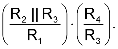

Коэффициент усиления схемы равен
В большинстве приложений постоянные времени τ1 = R2||R3·C1 и τ2 = R4·C2 выбирают равными. Схема на Рисунке 1 проста, симметрична и дешева. Она также позволяет легко рассчитать и установить коэффициент усиления с помощью одного резистора R1. Еще одно преимущество заключаются в том, что схема имеет одинаковую задержку для положительных и отрицательных сигналов и не нуждается в согласованных диодах.

  • Схема с ошибкой. IC1a включена в режиме компаратора.
  • какие ваши доказательства? (с интонациями героя шварцнегера)
  • Не, это детектор с двумя выходами по двум полярности. Имхо.
  • Кокаинум? :)
  • В схеме действительно ошибка. Не хватает узла между R2 и инверсным входом ОУ IC1. Видимо, автор сильно входновился схемой из даташита на [URL="https://static.chipdip.ru/lib/710/DOC011710413.pdf"]LT1001 (стр.9)[/URL]. Его авторский вклад - это конденсаторы... Но при публикации на EDN в рисунок закралась ошибка. [IMG]https://www.rlocman.ru/forum/attachment.php?attachmentid=45627&stc=1&d=1680882475[/IMG]
  • Приносим извинения читателям. Это не ошибка EDN, хотя схем без ошибок у них практически не бывает :). В данном случае ошиблась редакция. Все исправлено, спасибо.
