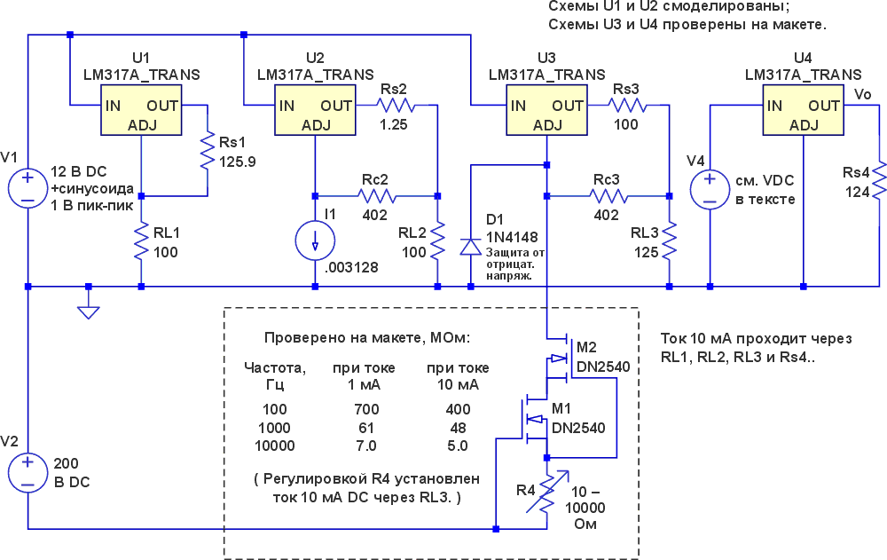

Я задался вопросом, может ли подсхема, состоящая из LM317 и резисторов RS и RC, стать основой для такой схемы, если она будет питаться подходящим управляющим током. На Рисунке 1 первым шагом в исследовании этого вопроса было моделирование базового источника тока на основе LM317, состоящего из элементов U1 и RS1, управляющих нагрузкой RL1. (См. Рисунок 18 в техническом описании LM317). Ток нагрузки составляет 10 мА.
Серия схем на LM317 была исследована в симуляторе и на испытательном стенде на предмет пригодности в качестве источника тока.
Рисунок 1. Серия схем на LM317 была исследована в симуляторе и на испытательном стенде на предмет пригодности
Широкополосный коэффициент подавления пульсаций питания (PSRR) схемы был смоделирован, измерен в омах и определен как отношение переменного напряжения источника V1 к переменному току через резистор RL1. От постоянного тока до почти 1 кГц результат немного превышал 100 кОм, снизившись до чуть менее 10 кОм на частоте 10 кГц. Пока все хорошо. Далее была протестирована подсхема-кандидат, содержащая микросхему U2. Идеальный источник постоянного тока I1 с бесконечным сопротивлением (выбранным таким, чтобы источник не влиял на характеристики подсхемы) включен так, чтобы нагрузка RL2 также получала 10 мА постоянного тока. Я ожидал примерно такого же значения PSRR. Но, к моему удивлению, выходной импеданс от постоянного тока до 1 кГц упал до чуть менее 2 кОм, а на 10 кГц – до чуть более 100 Ом!
При более внимательном рассмотрении оказалось, что через вывод ADJ микросхемы LM317 вообще не протекал ток, даже номинальные 50 мкА, указанные в техническом описании. В результате ни через RC2, ни через вывод ADJ не протекал переменный ток, который объяснял бы падение PSRR. Очевидно, что файл LM317 [2], который я использовал для моделирования, не подходил для оценки PSRR. Есть и другие файлы, которые я изучу позже, но пока я решил провести старые добрые лабораторные испытания.
Лабораторные испытания
Схема, которую я тестировал на PSRR, – это та, центральным элементом которой является U3. Результат оказался гораздо ближе, но и лучше, чем у смоделированного U1: 500 кОм в диапазоне от постоянного тока до 1 кГц, снижение до 360 кОм на 10 кГц и до 80 кОм на 50 кГц. Но, занимаясь лабораторными исследованиями, я начал внимательно присматриваться к некоторым другим вещам.
Схема U3 работает, вычитая падение напряжения VDROP на резисторе RC3 из опорного напряжения VREF микросхемы LM317 (разность напряжений на выводах OUT и ADJ) и прикладывая VREF – VDROP к резистору RS3. Особое внимание следует уделять точности VDROP, что является достаточно сложной задачей. Но есть еще напряжение VREF; каковы его границы?
Я решил сделать несколько измерений на постоянном токе. У меня есть восемь микросхем Texas Instruments LM317KCS (корпус TO-220), все маркированные одинаковым кодом даты. Используя схему U4, я измерил выходное напряжение VO каждой из них, установив напряжение источника V4 равным 12 В DC. VO варьировалось от 1.243 В до 1.263 В, то есть разброс составил 20 мВ. Для одной из микросхем я на 5 минут установил напряжение V4 равным 15 В, а затем в течение такого же времени подавал на U4 25 В.
По истечении этих временных интервалов измерения показали падение напряжения VO на 27 мВ. Это больше, чем 5 мВ при 25 °C, которые соответствуют указанной в техническом описании нестабильности выходного напряжения по входу, равной 0.04% на 1 В изменения входного напряжения. Тогда я перепроверил свои измерения, но получил тот же результат. Из всех этих измерений невозможно определить интервал значений VREF для различных экземпляров микросхем, токов нагрузки, входных напряжений и температур перехода произвольной схемы. Ну и, конечно, «месть Ноя»: каждые 40 дней параметр долговременной стабильности может подарить нам 1% ухода VREF: 12.5 мВ. Рассмотрев все это, я остановился для VREF на указанном в техническом описании диапазоне опорного напряжения 1.25 В ± 50 мВ. Так в чем же влияние этой неопределенности?

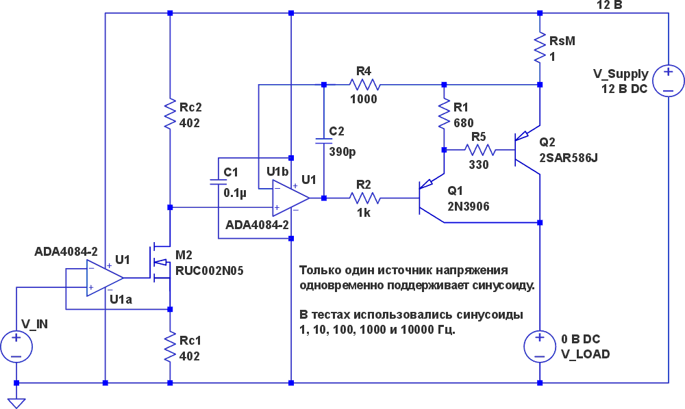

Пара Дарлингтона Q1/Q2 питает током нагрузку V_LOAD с нулевым сопротивлением. Элементы R2, R5, R4 и C2 обеспечивают устойчивость и должны быть проверены в собранных схемах. Резистор R1 устанавливает минимальное смещение Q1 по постоянному току.
Рисунок 2. Пара Дарлингтона Q1/Q2 питает током нагрузку V_LOAD с нулевым сопротивлением. Элементы R2, R5, R4

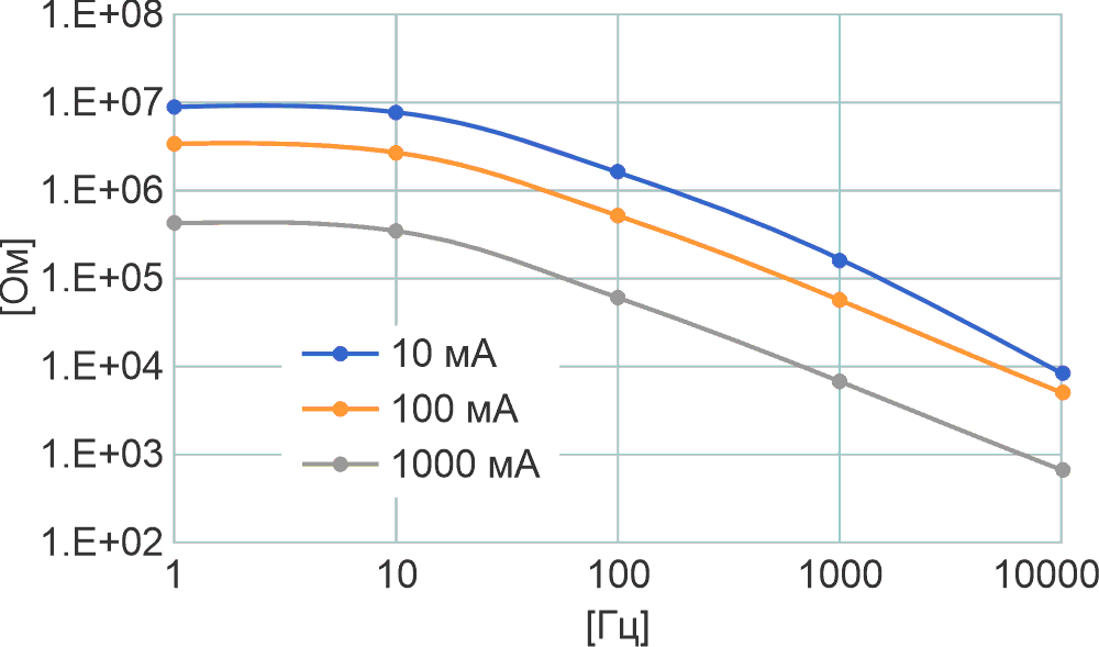

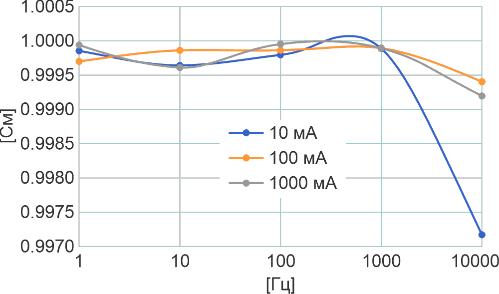

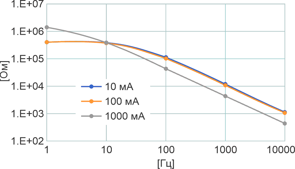

Источник напряжения V_Supply на Рисунке 2 обеспечивает схему питанием 12 В DC. V_IN служит источником постоянного напряжения 10, 100 и 1000 мВ, создающим постоянный ток 10, 100 и 1000 мА через V_LOAD. Каждый источник напряжения в схеме создает синусоиду с частотой 1, 10, 100, 1000 или 10000 Гц для оценки PSRR (Рисунок 3), выходного сопротивления (Рисунок 4) и передаточной функции входного сигнала (Рисунок 5); но одновременно активен только один источник.
Зависимость сопротивлений PSRR в омах от частоты, наблюдаемых со стороны V_LOAD при трех различных значениях постоянного тока. Более высокие значения сопротивления связаны с большей близостью к идеальным источниками тока. Точки на кривых представляют результаты моделирования.
Рисунок 3. Зависимость сопротивлений PSRR в омах от частоты, наблюдаемых

Сопротивления в омах, наблюдаемые со стороны V_LOAD при трех различных постоянных токах. Более высокие значения сопротивления связаны с большей близостью к идеальным источниками тока. Точки на кривых представляют результаты моделирования.
Рисунок 4. Сопротивления в омах, наблюдаемые со стороны V_LOAD при трех
Частотная зависимость полной проходной проводимости от V_IN до V_LOAD. Целевое значение - 1.0000. Точки на кривых представляют результаты моделирования.
Рисунок 5. Частотная зависимость полной проходной проводимости от V_IN
до V_LOAD. Целевое значение – 1.0000. Точки на кривых представляют
Амплитуды синусоид на V_LOAD и V_Supply в активном состоянии составляют 1 В пик-пик, тогда как для V_IN амплитуда составляет 1 мВ; таким образом, при суммировании с тремя различными постоянными напряжениями источника V_IN результирующие напряжение и ток останутся положительными. Все измерения в симуляторе относятся к токам через V_LOAD. В Таблице 1 приведены смоделированные и желаемые постоянные токи, протекающие через эту нагрузку.
Таблица 1. Желаемые и смоделированные постоянные токи схемы.
Входные напряжения смещения операционных усилителей
и другие аспекты схемы будут вносить дополнительные,
не учтенные здесь ошибки.
Желаемый ток, мА Смоделированный ток, мА
10 10.011
100 100.009
1000 999.987
Входное напряжение смещения операционного усилителя AD4084-2 в наихудшем случае составляет 300 мкВ. Два таких усилителя вместе могут вносить в ток нагрузки погрешность до ±600 мкА. Также следует учитывать отклонения номиналов резисторов RC1, RC2 и RSM. Ограниченный коэффициент передачи тока транзистора 2N3906 может «украсть» из нагрузки до 10 мкА; замена его на BC857C может значительно уменьшить эту величину. При этом я старательно избегал обсуждения того, как формировать сигналы, выдаваемые источником напряжения V_IN, которые, несомненно, будут вносить свои погрешности. Но целью этой статьи было исследование потенциальных источников тока, способных работать как с переменным, так и с постоянным током, и я считаю, что представленный здесь кандидат заслуживает рассмотрения.
