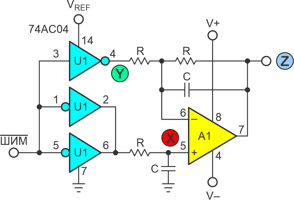

Схема на Рисунке 1 предлагает хитрую, абсолютно аналоговую стратегию решения обеих проблем. Эта хитрость заключается в том, чтобы «Вернуть половину» (Take Back Half, TBH). Она опирается на два дифференциальных соотношения, которые эффективно вычитают (возвращают обратно) члены ошибки.
  1. Для частот сигнала, меньших или равных 1/TS (включая постоянное напряжение), XC >> R и Z = 2(XAVG – YAVG/2). где Z – напряжение в узле Z, а XAVG и YAVG – средние значения напряжений в узлах X и Y.
  2. Для частот, бóльших или равных частоте ШИМ, XC << R и Z = XRIPPLE – YRIPPLE, где XRIPPLE и YRIPPLE – амплитуды пульсаций в узлах X и Y.
Все значения R и C номинально равны. Схема опирается на два дифференциальных соотношения, которые эффективно вычитают члены ошибки для методики TBH.
Рисунок 1. Все значения R и C номинально равны. Схема опирается на два дифференциальных
Поскольку только один коммутатор управляет нагрузкой R в узле Y, а два параллельных управляют узлом X, INL, обусловленная нагрузкой на коммутатор в узле Y, ровно вдвое больше, чем в X. Поэтому напряжение Z = 2(XAVG – YAVG/2) возвращается обратно, компенсирует ошибку и имеет (теоретически) нулевое значение INL.
Напряжение XRIPPLE равно YRIPPLE, поэтому напряжение пульсаций в узле Z, равное XRIPPLE – YRIPPLE, обнуляется, и также имеет (теоретически) нулевое значение, что позволяет уменьшить постоянные времени RC-фильтра пульсаций, и, соответственно, снизить время установления.
Компонент преобразования постоянного тока при Z равен –D×VREF, где D – коэффициент заполнения импульсов ШИМ. Точность преобразования высока и не зависит от допусков номиналов сопротивлений и емкостей. Однако в идеале для наилучшего подавления пульсаций и нелинейности они должны быть точно равны.
