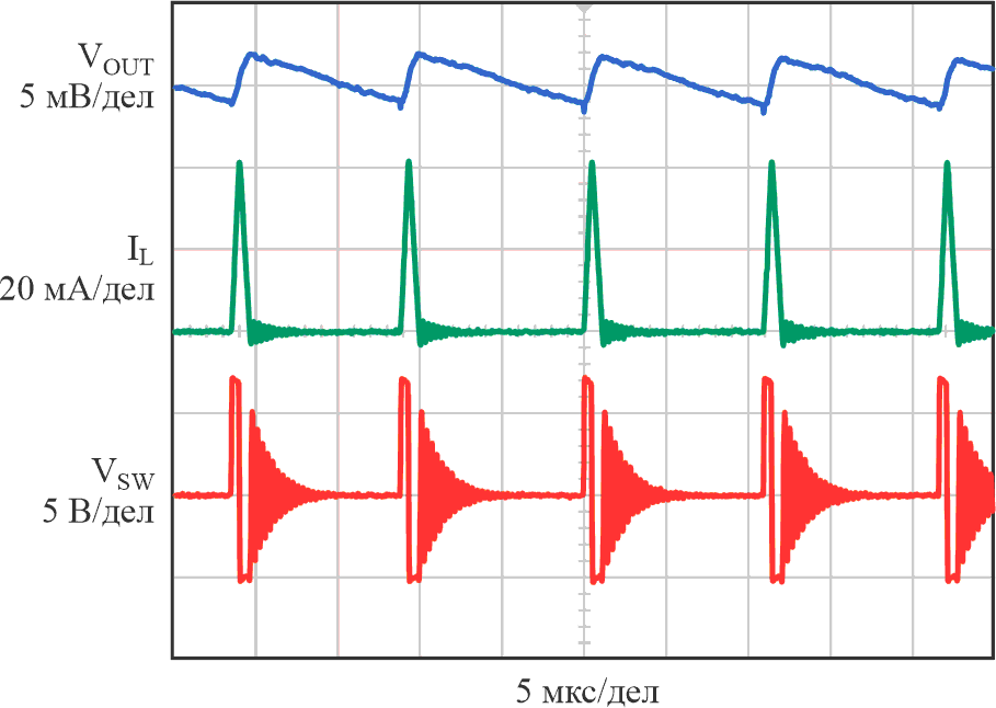

Пакетный режим
Во многих приложениях требуется очень высокий КПД преобразования, даже при низких выходных нагрузках. Если требуемая выходная мощность составляет всего несколько милливатт, ток питания самого импульсного регулятора оказывается существенно непропорциональным выходному току. Это особенно актуально, если коэффициент полезного действия выражается в процентах. Для повышения КПД в таких случаях в микросхеме импульсного регулятора часто предусматривается специальный пакетный режим. На Рисунке 1 показана зависимость напряжения импульсного регулятора от времени в пакетном режиме. Коммутационный узел переключается один раз, после чего переходит в более длительную фазу паузы. Во время этой фазы паузы многочисленные функции микросхемы импульсного регулятора переводятся в спящий режим, в котором потребляется лишь очень незначительное количество подаваемой энергии. На Рисунке 1 показаны напряжение в коммутационном узле VSW, ток дросселя IL и выходное напряжение VOUT.
Концепция пакетного режима в импульсном источнике питания.
Рисунок 1. Концепция пакетного режима в импульсном источнике питания.
При работе в пакетном режиме пульсации выходного напряжения выше. Они имеют гораздо более низкую частоту, чем пульсации напряжения, определяемые частотой переключения в нормальном режиме работы. В зависимости от микросхемы преобразователя напряжения и условий работы схемы, работа в пакетной фазе осуществляется с очень небольшим количеством импульсов – например, с одним или несколькими (Рисунок 2). Обычно генерируется столько импульсов, сколько необходимо, чтобы выходное напряжение достигло заданного верхнего порога. Затем следует пауза, которая длится до тех пор, пока выходное напряжение не опустится ниже минимального порога. Здесь во время генерации импульсов переключение по-прежнему происходит с выбранной частотой, но в спектре также появляется гораздо более низкая частота, определяемая фазами пакета и паузы.
Моделирование импульсного понижающего регулятора LT8620 в пакетном режиме с помощью LTspice.
Рисунок 2. Моделирование импульсного понижающего регулятора LT8620 в пакетном режиме с помощью LTspice.
