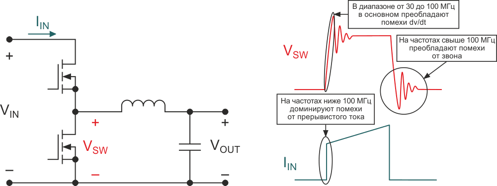

Импульсный блок питания
Благодаря заметно более высокому КПД по сравнению с линейными регуляторами, импульсные блоки питания стали ключевыми компонентами в конструкциях многих систем. Основной причиной помех, способных повлиять на их надежную работу, является процесс переключения мощных кремниевых MOSFET или GaN транзисторов, сопровождающийся протеканием в схеме прерывистых токов (Рисунок 1). В следующих разделах будут затронуты некоторые из лучших способов ослабления различных видов электромагнитных помех [5].
На этой схеме показаны источники помех импульсного блока питания.
Рисунок 1. На этой схеме показаны источники помех импульсного блока питания.
Способы подавления кондуктивных помех
Кондуктивные помехи [6] анализировать легче, чем излучаемые; разработчики могут использовать для этого стандартные методы анализа цепей. Однако многие элементы в анализе ЭМП являются паразитными и не будут представлены на принципиальной схеме.
Вследствие открывания и закрывания мощных полупроводниковых переключательных приборов в схеме появляются значительные прерывистые токи. Эти токи проникнут на входы понижающих преобразователей, на выходы повышающих преобразователей, а также на входы и выходы обратноходовых и понижающе-повышающих преобразователей.
Прерывистые токи создадут пульсации напряжения, которые могут проникнуть в другие части системы через гальванические связи между цепями. Такие токи должны быть отфильтрованы на входе преобразователя для уменьшения пульсаций напряжения. На выходе мощного преобразователя также может потребоваться фильтр, чтобы облегчить прохождение испытаний на соответствие стандартам ЭМС.
Синфазную помеху, как правило, труднее анализировать, поскольку обычно она обусловлена зарядом/разрядом паразитных ёмкостей, из которых самые значительные – это ёмкость радиатор - мощный полупроводниковый прибор или межобмоточная ёмкость трансформатора.

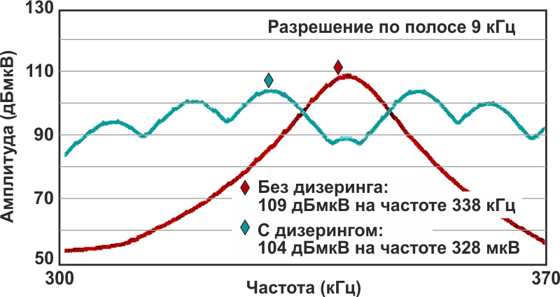

Модуляция частоты переключения в импульсных источниках питания
Принудительное изменение рабочей частоты импульсного преобразователя (дизеринг) для расширения спектра снизит уровень электромагнитных помех и облегчит разработчикам сертификацию на соответствие стандартам ЭМС в тех случаях, когда фильтров и оптимизированной компоновки может быть недостаточно. Суть дизеринга [1] в неглубокой модуляции частоты переключения импульсного стабилизатора. Рассмотрим его подробнее.
Электромагнитное излучение от импульсного источника занимает широкую полосу частот, поскольку форма импульсов в его цепях близка к прямоугольной, но наибольшая энергия приходится на основную гармонику. Небольшая модуляция рабочей частоты (типичная глубина – 3% или около того) распределит большую часть пиковой энергии помех в более широкой полосе частот. Общая энергия электромагнитного излучения останется прежней, но часть её, излучаемая в узкой полосе, уменьшена, а электромагнитные помехи, соответственно, эффективно снижены.
Пример на Рисунке 1 показывает подавление пикового уровня помехи на 5 дБ, что может играть решающую роль при выборе между быстрым выводом устройства на рынок после прохождения испытаний на ЭМС или длительной работой над снижением уровня помех ниже допустимых стандартами пределов (Рисунок 2).
График квазипикового уровня помех вблизи частоты 330 кГц показывает подавление уровня помех на 5 дБ при модуляции частоты переключения.
Рисунок 2. График квазипикового уровня помех вблизи частоты 330 кГц показывает

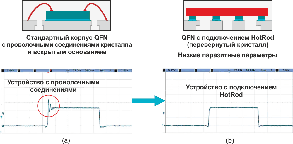

Многие разработчики могут и не задумываться о роли корпуса полупроводникового прибора, тоже способного помочь подавлению помех. Одним из замечательных примеров является корпус мощных MOSFET для быстродействующих импульсных источников питания. В преобразователях такого рода имеются быстро изменяющиеся напряжения (dv/dt) и токи (di/dt), увеличивающие уровень электромагнитных помех в системе.
Разработчики могут решить проблему, добавив фильтр. Однако прежде чем делать это, увеличивая габариты конструкции (и тем самым, снижая плотность мощности), обратите внимание на технологии корпусирования, которые также могут помочь подавлению помех. Далее приводится несколько примеров того, как специальные корпуса мощных MOSFET могут улучшить подавление ЭМП.
Параллельное расположение сильноточных выводов питания и «земли» такого корпуса позволит симметрично разместить блокировочные конденсаторы, шунтирующие вход по высокой частоте. Кроме того, эквивалентная паразитная индуктивность петли из двух равных и параллельных индуктивностей уменьшается вдвое.
Проволочные соединения кристалла с выводной рамкой корпуса QFN в некоторых случаях можно исключить, заменив их медными столбиками и перевернув кристалл (Рисунок 3).
В обычном корпусе QFN используются проволочные соединения кристалла с внешними выводами, вызывающие значительный звон при переключении (а). В корпусе улучшенной конструкции «перевёрнутый кристалл» соединён с внешними выводами медными столбиками, что исключает звон (б).
Рисунок 3. В обычном корпусе QFN используются проволочные соединения кристалла с внешними

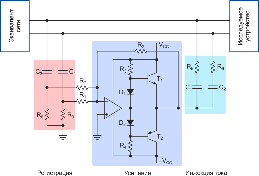

Фильтры ЭМП в структуре мощного блока питания
Важно свести к минимуму габариты помехоподавляющего фильтра в мощном импульсном блоке питания [7]. Конструкция фильтра, не содержащая индуктивных компонентов, гораздо компактнее классической и обеспечивает хорошую плотность мощности.
Например, в конструкции активного фильтра, показанной на Рисунке 4, используется компенсация напряжения помехи инжекцией заряда в линию питания без применения индуктивных компонентов. Чтобы увеличить силу тока и мощность на выходе фильтра, а также снизить вносимые потери, после ОУ используется двухтактный усилительный каскад. Эта конструкция фильтра достаточно устойчива, чтобы заменить пассивный помехоподавляющий фильтр.
Такая усовершенствованная конструкция фильтра без индуктивных компонентов может работать с выходными токами порядка 60 А.
Рисунок 4. Такая усовершенствованная конструкция фильтра без индуктивных компонентов

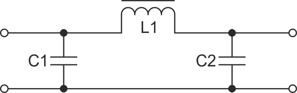

Экранирование фильтра ЭМП как последняя попытка побороть кондуктивные помехи
Фильтр дифференциальной помехи (Рисунок 5) сам способен создать кондуктивные помехи в системе электропитания.
Схема П-образного фильтра ЭМП.
Рисунок 5. Схема П-образного фильтра ЭМП.

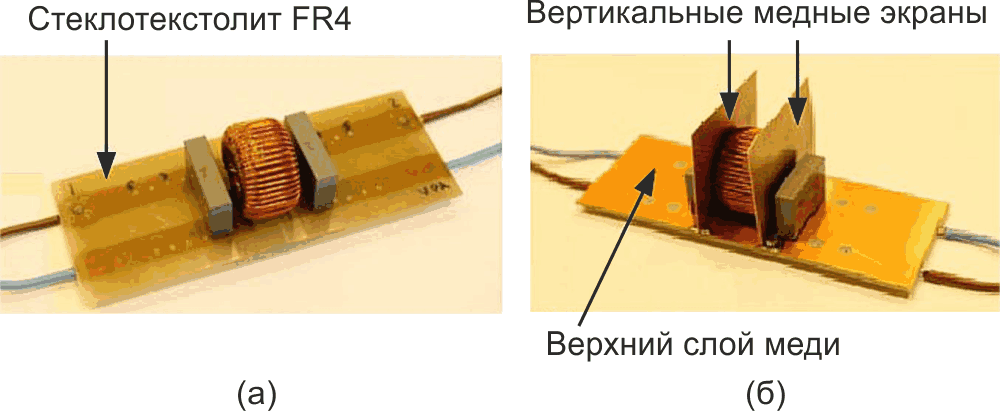

В такой ситуации может помочь медный экран под дифференциальным фильтром (Рисунок 6а). Когда все остальные методы не дают удовлетворительного результата, добавьте полигоны сверху и снизу ПП, а также два вертикальных медных экрана со стороны входа и выхода фильтра (Рисунок 6б).
Два варианта конструктивного исполнения П-образного фильтра: (а) - на односторонней ПП, (б) - на двусторонней ПП с вертикальными экранами из меди. Расстояние между компонентами фильтра везде 3.5 мм.
Рисунок 6. Два варианта конструктивного исполнения П-образного фильтра: (а) – на
односторонней ПП, (б) – на двусторонней ПП с вертикальными экранами
