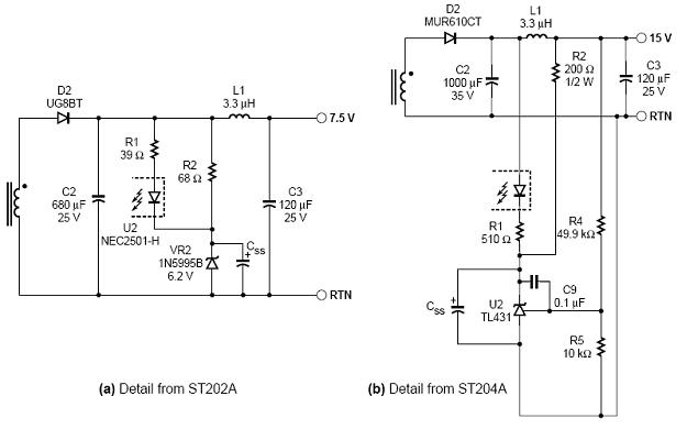

Мягкий старт может быть добавлен для того, чтобы избежать кратковременного превышения выходного напряжения при старте схемы. Мягкий старт включается путем подключения электролитического конденсатора Css емкостью от 4.7 uF до 47 uF как показано на рис.1
Рис. 1
Конденсатор Css увеличивает ток оптопары во время старта, что ограничивает рабочий цикл и соответственно снижает скорость нарастания выходного напряжения при старте. При работе в нормальном режиме, Css оказывает минимальное влияние на работу схемы. При отключении питания Css разряжается через R2.

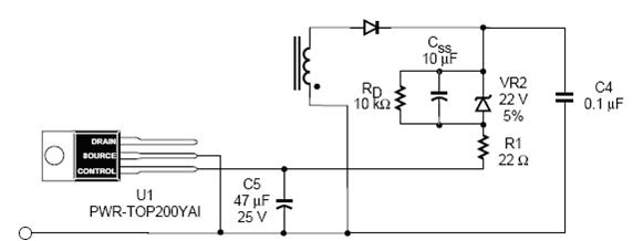

Так же мягкий старт можно реализовать схемой, показанной на рис.2
Рис.2
Аналогично с ситуацией, описанной выше, конденсатор Css увеличивает ток вывода Control микросхемы TOPSwitch что в опять же ограничивает рабочий цикл и скорость нарастания выходного напряжения. Rd разряжает Css при отключении питания.
