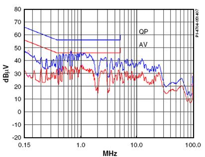

Соответствует стандартам CISPR-22EN55022B по уровню ЭМИ с запасов в 10 dDuV (см. рис.3)

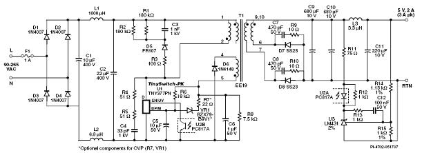

Схема источника питания для портативного электронного оборудования
Рис.1 Схема источника питания.
Микросхема TinySwitch-PK в схеме показанной на рис. 1 способная выдать в нагрузку 10 W среднеквадратической мощности и до 15 W кратковременной пиковой мощности. Элементы D1, D2, D3, D4, C1, C2 выпрямляют и сглаживают входное переменное напряжение. Входной фильтр составленный из элементов C1, C2, L1 и L2 подавляет дифференциальные и синфазные ЭМИ.
Контроллер микросхемы U1 получает управление со вторичной стороны через оптопару U2 включая и выключая работу MOSFET транзистора для поддержания требуемых параметров выходного напряжения. Ток через светодиод в U2A характеризуется уровнем выходного напряжения. Ток пропорциональный ему попадает на вывод ENUV. Пропуски рабочих циклов MOSFET транзистора начинаются, когда ток на выводе ENUV превышает 90 uA. Как только ток падает ниже этоо предела, работа MOSFET транзистора возобновляется. В режиме нормального энергопотребления микросхема работает на частоте 132 KHz. В режиме пикового энергопотребления уровень ограничения тока увеличивается на 30% и рабочая частота поднимается до 264 KHz. Это дает возможность испоьзовать при пиковой мощности сердечник трансформатора малых габаритов (расчитанный на среднеквадратическую мощность).
В схеме можно организовать опциональную защиту от повышенного выходного напряжения. Защита организуется элементами R7 и VR1. В случае превышения выходного напряжения, повышается напряжение на обмотке смещения, и ток попадает на вывод BPM. Как только этот ток превысит 7 mA, U1 выключается до тех пор, пока напряжение на BPM не опустится ниже 4.8 V после снятия переменного напряжения с входных клемм.

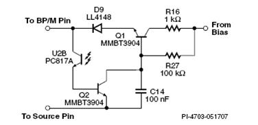

Защита от повышенного выходного тока
Рис.2 Защита от повышенного выходного тока.
Опциональная защита от повышенного выходного тока показана на рис.2. Она состоит из элементов Q1, Q2, C14, R16, R27. В случае перегрузки выходное напряжение падает, падает ток через фототранзистор U2 и запирается Q2. Это дает возможность С14 зарядиться и открыть транзистор Q1 открывая путь току через диод D9 на вывод BPM, инициализируя защелку.
Уровень ЭМИ источника питания (Uвх=230VAC, пределы CISPR-22EN55022B)
Рис. 3 Уровень ЭМИ источника питания (Uвх=230 V AC, пределы CISPR-22EN55022B)

Ключевые точки дизайна:
  • Проверьте, чтобы максимальное напряжение на стоке было <650 V при максимальном входном напряжении в условиях максимальной нагрузки. При необходимости измените значения R1, R2 и С3. При этом старайтесь не сильно увеличивать номинал С3 и не сильно уменьшать номиналы R1 и R2, так как это приведет к увеличению энергопотребления на холостом ходу.
  • Используйте блокировочный диод D5 класса fast (к примеру 1N4937 или FR107) с последовательно соединенным резистором R3 в 100 Ohm. Убедитесь что время восттановления диода 500ns или менее. Это повысит КПД системы.
  • Типоразмер сердечника и диаметр провода обмоток были выбраны как среднее между среднеквадратической и пиковой выходными мощностями.
  • Для снижения уровня ЭМИ был включен RC снаббер (R4, R5 и С4). Два последовательных резистора были добавлены для соблюдения требованиий уровня напряжения Vpk в 700 V.
  • Выходные диоды D7 и D8 подключены каждый к своей части выходной обмотки. Это сделано для увеличения уровня КПД источника питания.
  • Встроенная в микросхему функция frequency jitter и технология намотки трансформатора E-Shield делают необязательным использование Y-конденсатора и использовать простой EMI фильтр.
