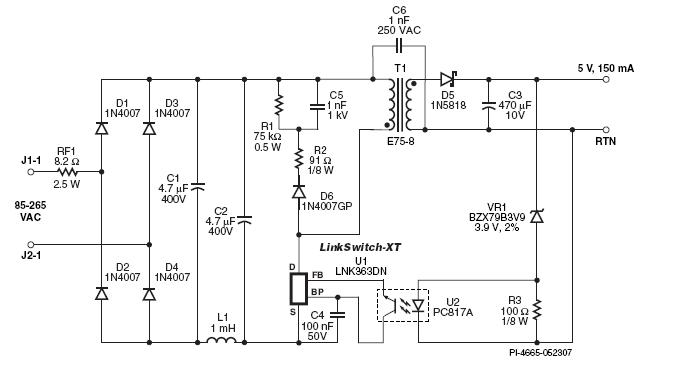

Источник питания 0.75W для электронного счетчика с защитой от внешнего воздействия
Рис. 1
Работа
Схема, показанная на рис.1 с помощью микросхемы LNK363DN генерирует изолированное напряжение 5V 150mA. Трансформатор был спроектирован с запасом индуктивности для того, чтобы обеспечивать нагрузку достаточной мощностью даже если сердечник вошел в насыщение из-за внешнего воздействия на ИП сильного магнитного поля.
Для выпрямления входного переменного напряжения используются диоды D1-D4. Выпрямленное напряжение фильтруется конденсаторами С1 и С2. Элементы L1, C1 и С2 кроме этого формируют П-образный фильтр для подавления наведенных ЭМИ. Основываясь на информации полученной из обратной связи, микросхема управляет выходным напряжением путем регулирования числа совершенных и пропущенных рабочих циклов. Как только ток вывода FB превысит 49 uA, генерируется внутренний логический уровень - выключено. В начале каждого рабочего цикла этот уровень проверяется и соответственно его состоянию микросхема совершает или пропускает рабочий цикл.

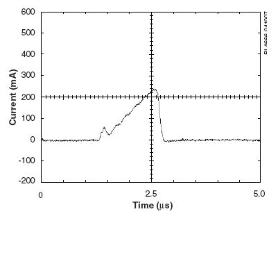

Для проверки идеи были использованы сильные постоянные магниты. Один полюс магнита был приложен прямо на сердечник трансформатора и при этом трансформатор не вошел в режим насыщения (см. Рис 2).
Рис. 2
