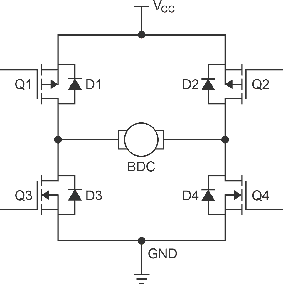

Щеточному двигателю для вращения в одном направлении требуется всего один транзистор и обратный диод, а для изменения направления нужна показанная на Рисунке 2 схема, называемая H-мостом. Обратные диоды на Рисунке 2 обеспечивают безопасный путь к земле для противо-ЭДС, которая при отсутствии диодов могла бы привести к повреждению схемы. Напротив, бесщеточному двигателю полный H-мост требуется для любого вращения.
Схема Н-моста.
Рисунок 2. Схема Н-моста.
В H-мосте для управления током используются четыре транзистора: Q1, Q2, Q3 и Q4. Когда транзисторы Q1 и Q4 включены, ток протекает через двигатель (обозначенный как BDC) слева направо, заставляя его вращаться. И наоборот, если включены Q2 и Q3, ток течет справа налево, и двигатель вращается в противоположном направлении.
