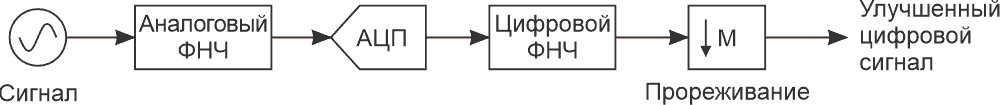

Более продвинутый подход к передискретизации
Итак, давайте рассмотрим проект создания более совершенной системы передискретизации. На Рисунке 1 показана типичная блок-схема более «формальной» и более качественной системы передискретизации.
Типичная блок-схема передискретизации с антиалайзинговым фильтром, АЦП, цифровым ФНЧ и прореживанием (понижающей дискретизацией).
Рисунок 1. Типичная блок-схема передискретизации с антиалайзинговым фильтром, АЦП, цифровым ФНЧ
Мы начинаем с фильтрации входящего сигнала с помощью аппаратного аналогового фильтра нижних частот (часто называемого антиалайзинговым фильтром). Этот фильтр обычно предназначен для фильтрации входящего полезного сигнала на частоте, чуть превышающей интересующую нас частоту.
Примечание: фильтр сглаживания, расположенный рядом с входом АЦП, на рисунке не показан, но является хорошим конструктивным дополнением. Конденсатор в этой RC-цепи обеспечивает заряд для поддержания уровня напряжения, когда АЦП производит выборку входного сигнала. Подробнее об этом можно узнать в статье «Пример разработки драйвера АЦП, оптимизирующего гармонические искажения, шум и отношение сигнал шум для измерительных приборов с широким динамическим диапазоном» [2].
Затем АЦП дискретизирует сигнал с частотой, в M раз превышающей частоту Найквиста интересующего нас сигнала. После этого поступающий поток выборок снова фильтруется цифровым фильтром нижних частот (обычно КИХ или БИХ) для дальнейшего удаления гауссова шума из сигнала, а также удаления шума квантования, возникающего при работе АЦП. (Для других видов шума, таких как импульсный шум, взрывной шум и т. д., также могут быть полезны иные конструкции фильтров). Передискретизация дала нам преимущество в виде перераспределения шума по широкой полосе частот, и наш цифровой фильтр нижних частот может удалить бóльшую часть этого шума.
Затем мы прореживаем поток данных сигнала. Прореживание (также известное как понижающая дискретизация или децимация) – это просто действие, при котором используется только каждая 2-я, или 3-я, или 4-я выборки, вплоть до каждой M-й, а остальные отбрасываются. Это безопасно благодаря передискретизации и фильтрам нижних частот, поэтому мы не будем сильно искажать сигнал с более низкой частотой дискретизации. Прореживание существенно сужает полосу частот, представленную оставшимися выборками. Дальнейшая обработка теперь требует меньших вычислительных затрат, так как количество выборок значительно сокращается.
