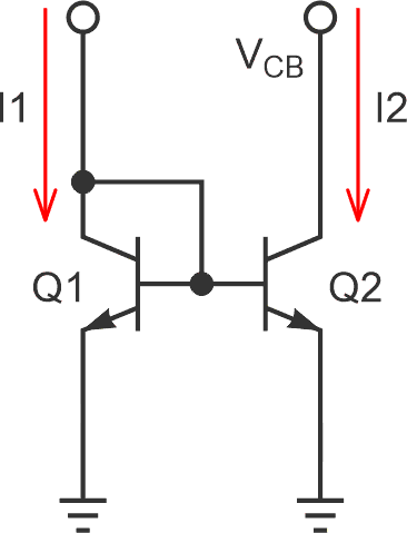

Токовое зеркало без использования вырождения эмиттера.
Рисунок 1. Токовое зеркало без использования

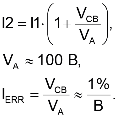

Типичное значение составляет 1% на вольт. На Рисунке 1 показано его влияние на работу простого токового зеркала, где:
Здесь
VCB – напряжение коллектор-база,
VA – напряжение Эрли,
IERR – ток ошибки).
Если два транзистора согласованы, ток I2 должен быть равен току I1. Но вместо этого ток коллектора Q2 может увеличиваться на 1% на каждый вольт напряжения VCB. Двузначное значение VCB может привести к двузначному проценту погрешности. «Зеркало» получилось бы довольно затуманенным!

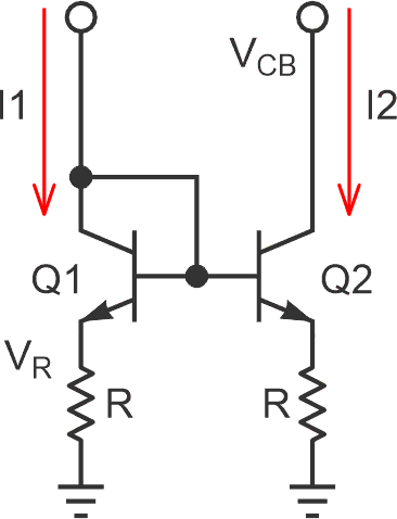

К счастью, квалифицированным специалистам в этой области хорошо известен простой способ смягчения эффекта Эрли. (См. Сноску). Вырождение эмиттера основано на эффекте, который в 4000 раз сильнее, чем влияние VCB на ток коллектора IC.
Токовое зеркало с использованием вырождения эмиттера.
Рисунок 2. Токовое зеркало с использованием

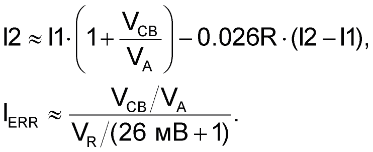

Это влияние напряжения база-эмиттер VBE на ток коллектора, которое может легко снизить эффект Эрли на два порядка. На Рисунке 2 показано, как это работает:
На одинаковых резисторах R, подключенных последовательно к обоим эмиттерам, будут падать напряжения VR = I1×R и I2×R, которые будут равны, если равны токи. Но если токи различаются (например, из-за эффекта Эрли), то возникнет разность напряжений VBE… Кто бы мог сомневаться…

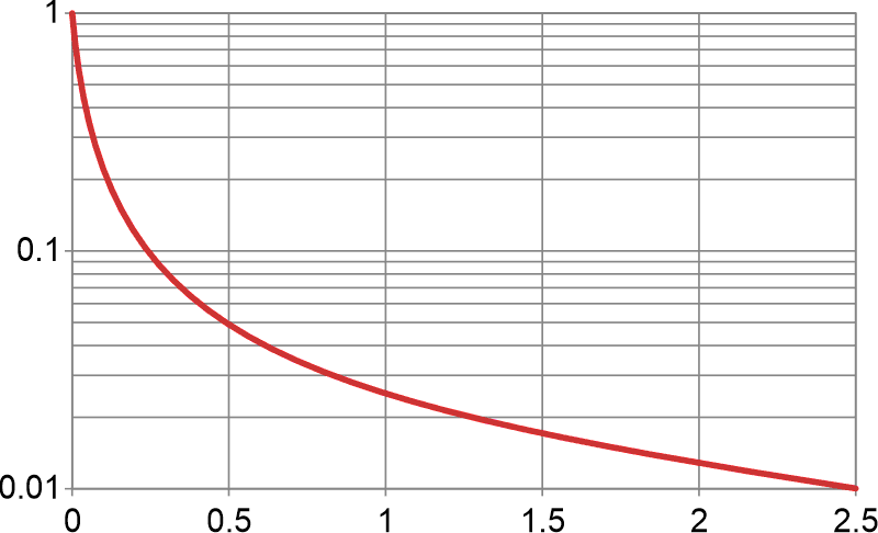

Это полезно, поскольку разность напряжений VBE будет противодействовать начальной разности токов, и ее влияние будет значительным, даже если напряжение VR мало. На Рисунке 3 показано, насколько значительно это снижает величину IERR.
Нормализованный эффект Эрли (ось Y) в зависимости от напряжения вырождения эмиттера VE = IA×R (ось X). Обратите внимание, что всего лишь 50 мВ снижают эффект Эрли в 3 раза. Это действительно «ощутимо»!
Рисунок 3. Нормализованный эффект Эрли (ось Y) в зависимости от напряжения

Что касается вырождения, я обнаружил, что полвольта при токе полной шкалы, скажем, 1 мА помогает гораздо лучше согласовать входной и выходной токи даже при одной десятой тока, и даже при совершенно случайно выбранных транзисторах. Полагаю, это связано с тем, что кривые будут ближе при меньших токах, так что даже падение в 50 мВ будет ощутимым.
Ашутош определенно попал в точку! 50 мВ действительно дают ощутимый (3:1) эффект!
